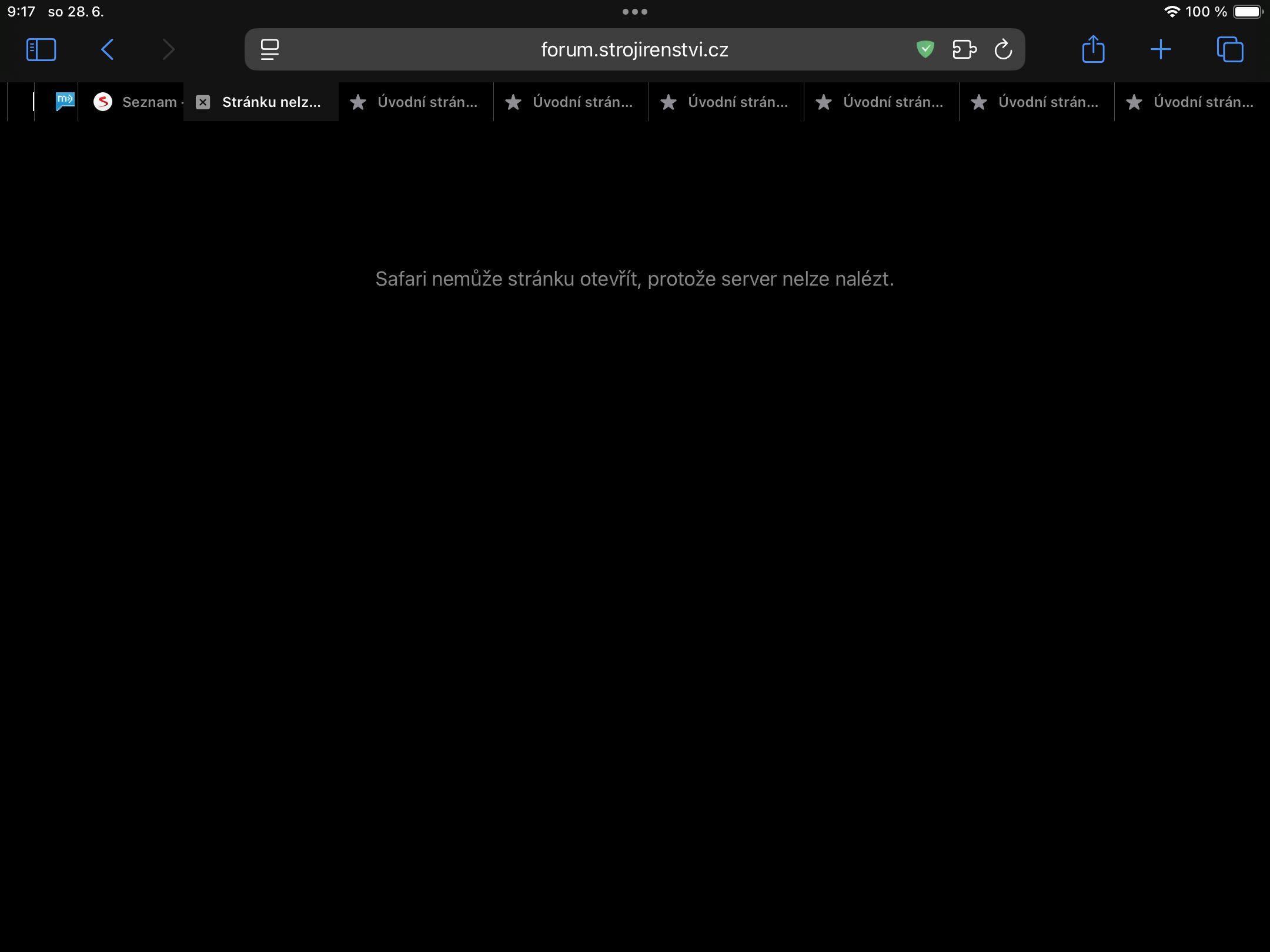

Vyzkoušel jsem odlišné 3 domácí routery a situace je stále stejná. WiFi funguje po zapnutí asi hodinu, potom začne být síť nestabilní a nakonec hlásí “Bez přístupu k internetu”.
Net po kabelu stále jede. Dochází mi nápady co s tím dělat.

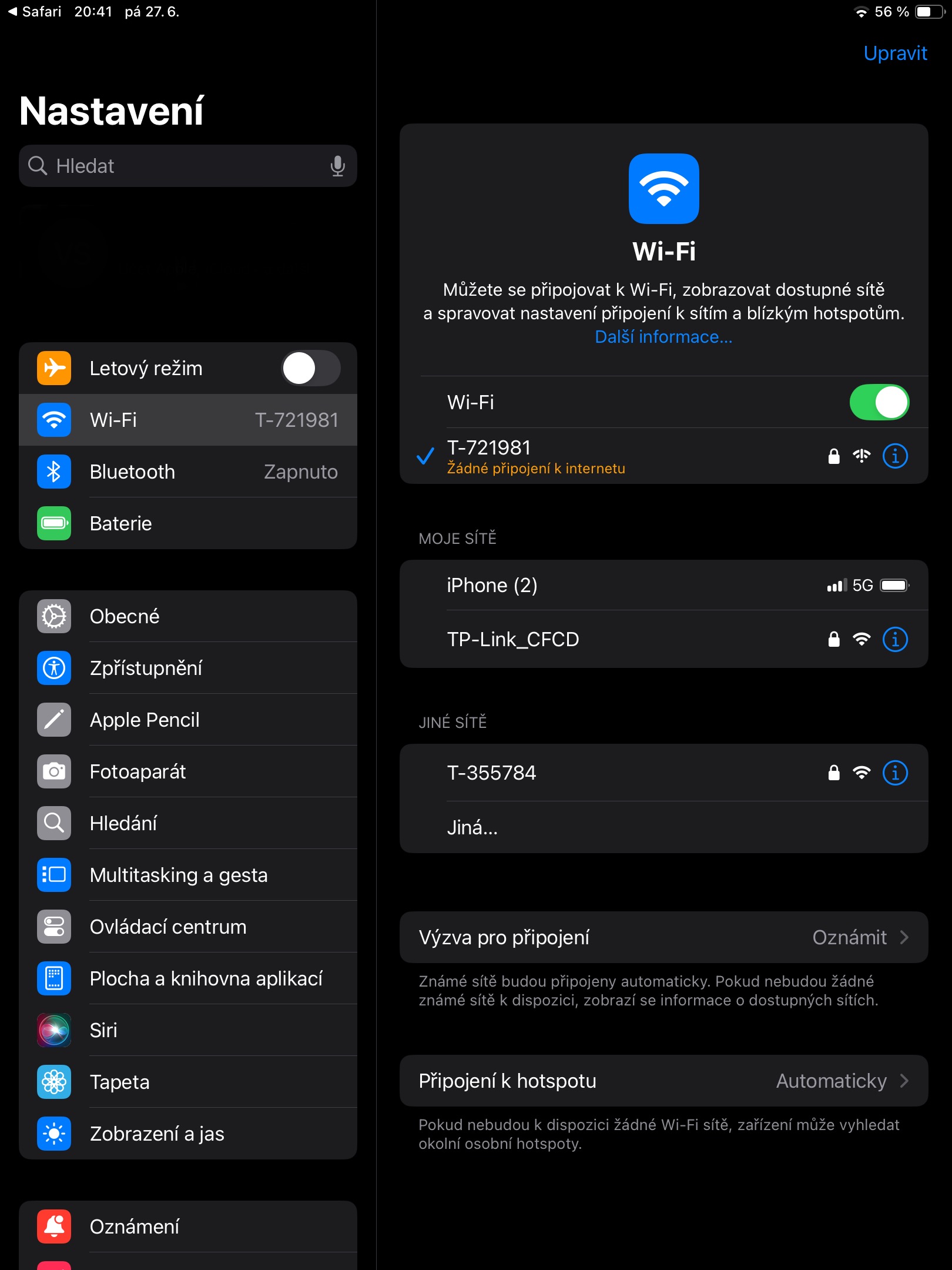

Tím to nebude.
Na zkoušku jsem vypnul sítě v ostatních bytech a nechal jen svůj. Viz. první screen. Ta druhá síť co tam je vidět je 5ghz stejného modemu. Zkouším je občas prohazovat ale nemá to vliv.

Sjel jsem si dům scannerem a zjistil jsem, že mi Wifi ruší tiskárna v bezdrátovém provozu. Když je přepnutá na wifi tak zarušuje. Když je v módu Airprint tak se rušení nekoná.
