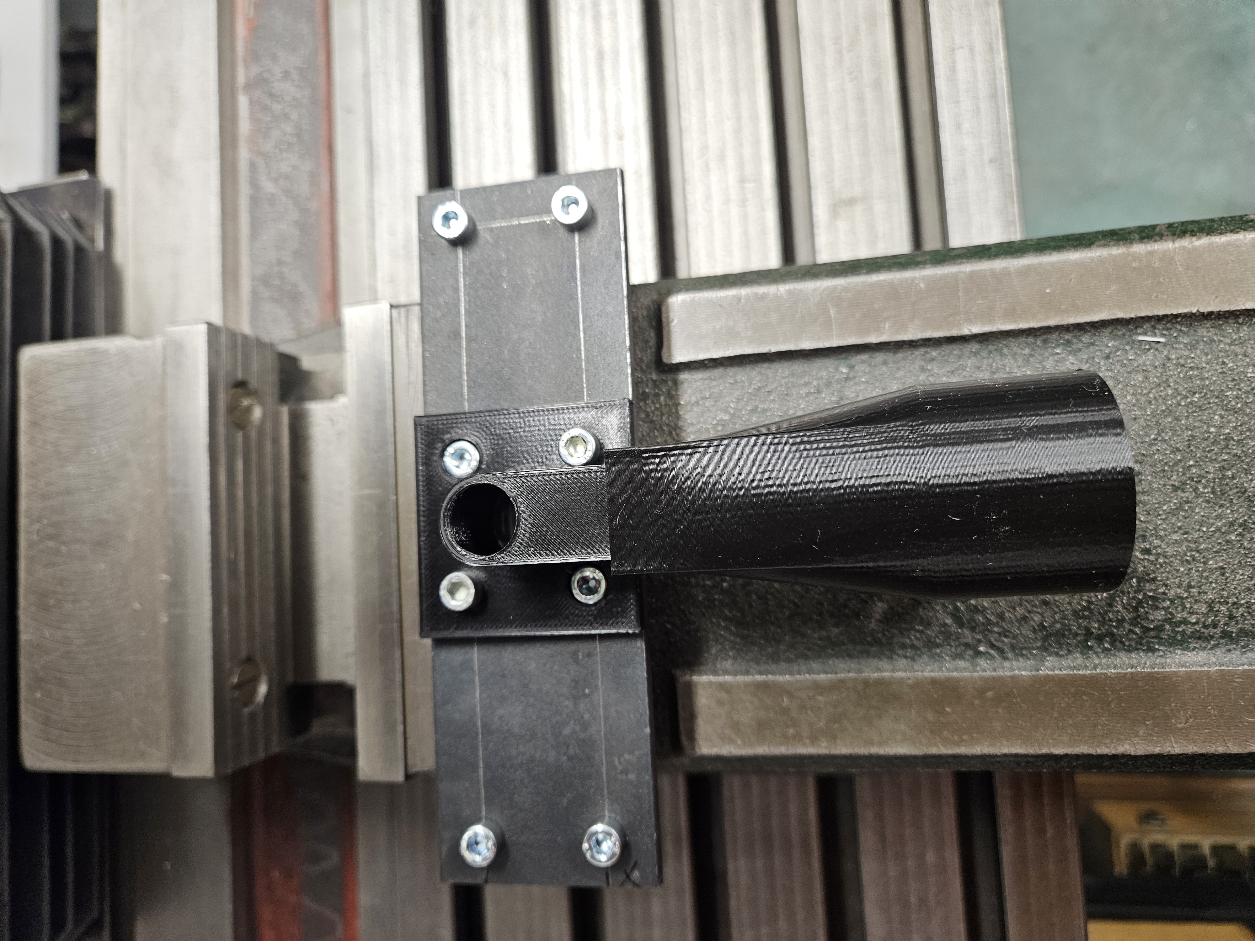

tak po dovolené :? :( včera přípravek na frézování plastového profilu, ano bude se ručně protahovat pod nástrojem, ubírá se malinko, ale je to nutné :mrgreen:
No a večer jsem se spoustou sakrování zplodil model a vytisknul nástavec na vysavač. Na to že Inventor skoro neumím, to myslím jde :lol:
Příspěvky: 6285
30. 7. 2025, 1:02
A takhle to funguje :wink: Naprostá spokojenost :mrgreen:

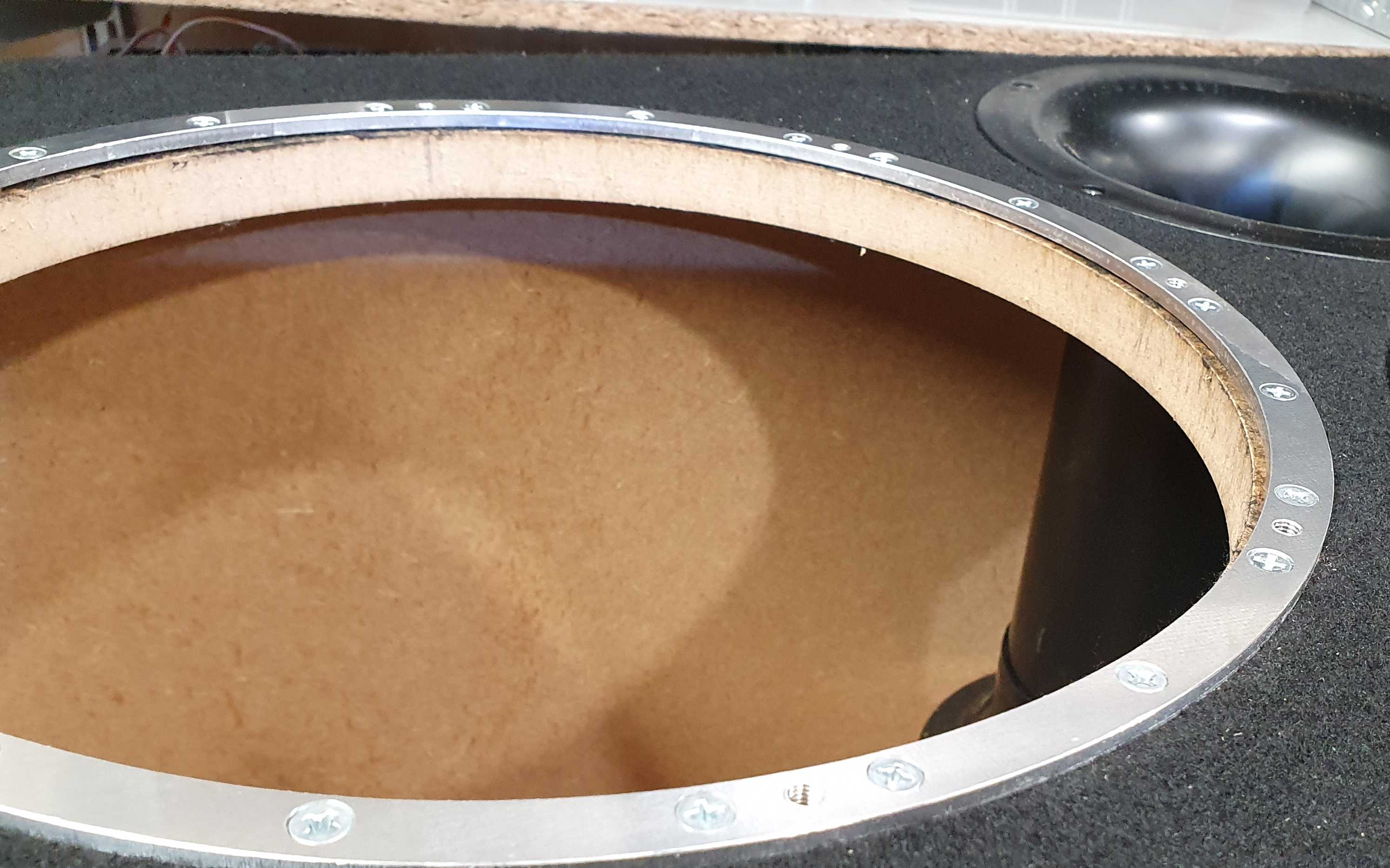

vyroutoval jsem diteti uchycovaci a kryci ramecky na subac do auta. nejak se mi nezdalo do ty 18mm MDF nahnat primo vruty a to jeste do ovalnejch der v repraku. kde je navic uhnutej okraj. netusim jak se to rozumne montuje.
tk.
pafik
Příspěvky: 3013
Bydliště: Praha 4
31. 7. 2025, 8:46
Malé repráky přímo vrutama, velké basáky na šrouby přes vložky do dřeva.
tomik.tk
Příspěvky: 708
31. 7. 2025, 9:16
tyhle drevomatice "zepredu" moc nefungujou :-) obvzlast u kraje. v puvodni bedne bylo alespon okolo dost matrose a tak se tam dodatecne daly ty co se davaj zezadu. proste matice do dreva se podlozkou a zubama. sice byl matros, ale zase se uz okraj opiral o membranu. u tyhle novy bedny v krajnich mistech je max sirkana na M4 velkoplosnou + matku.

18mm se mi zdá málo, použil bych 40mm.
(A nevidím vevnitř žádnou výplň kvůli tlumení.)

samo ze je to malo :-) tohle je akutni nouzove reseni z allegra. snad se dite taky trochu dostane k realny technice, elektronice, mereni atd. od programovani co ho zivi. na tom tuningu + audio tuningu se da demostrovat spousta veci pomoci "si hrani". a navic pak muze machrovat v komunite :-)
