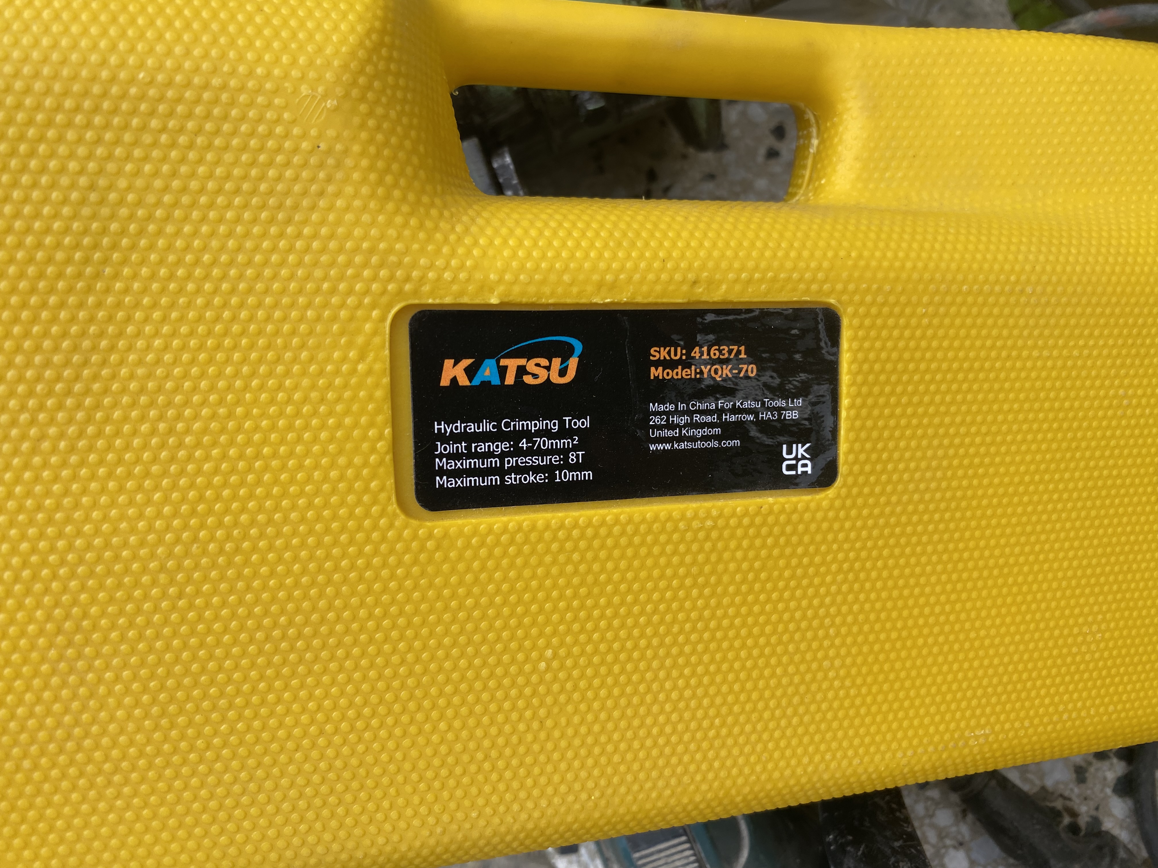

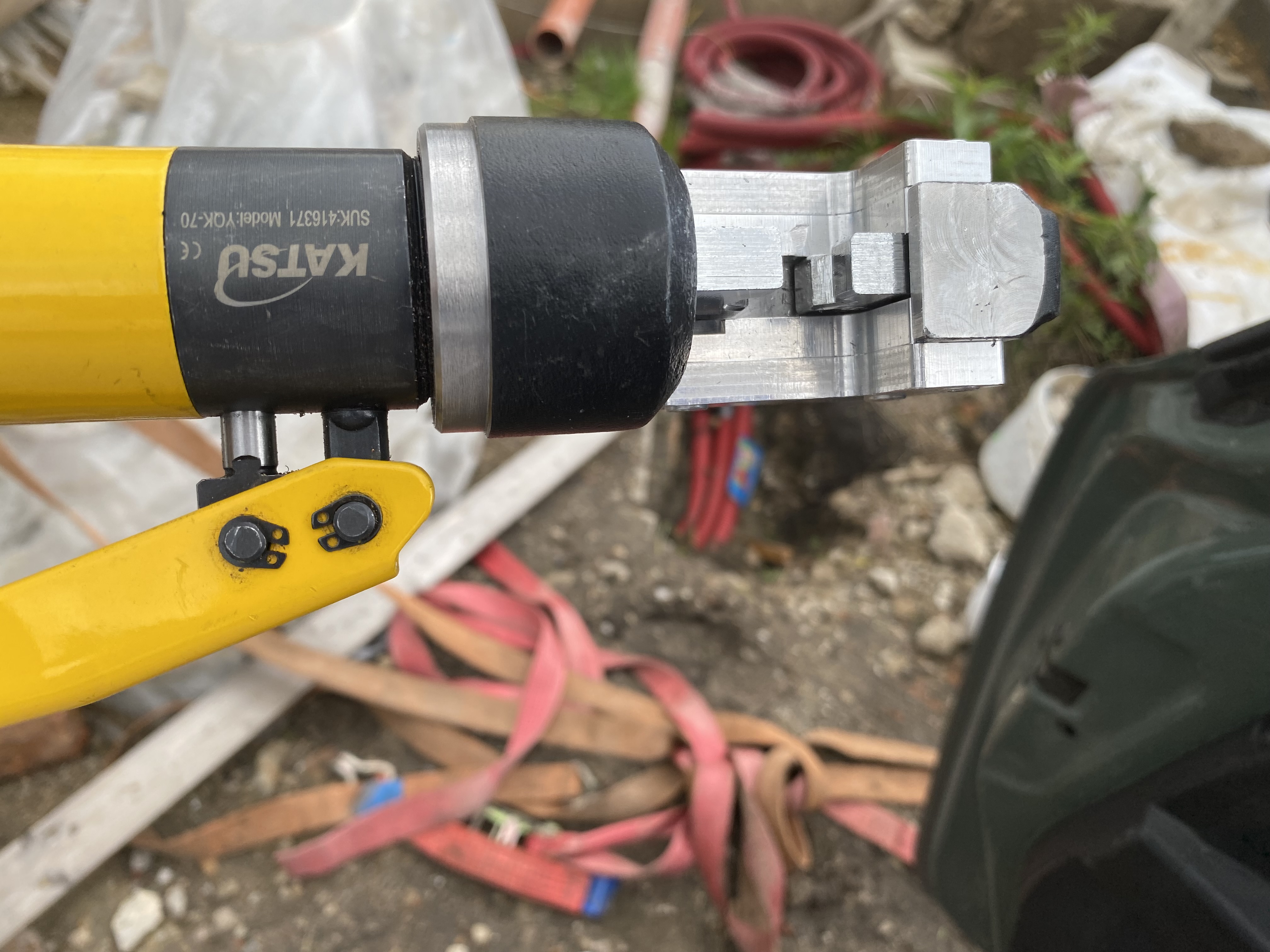

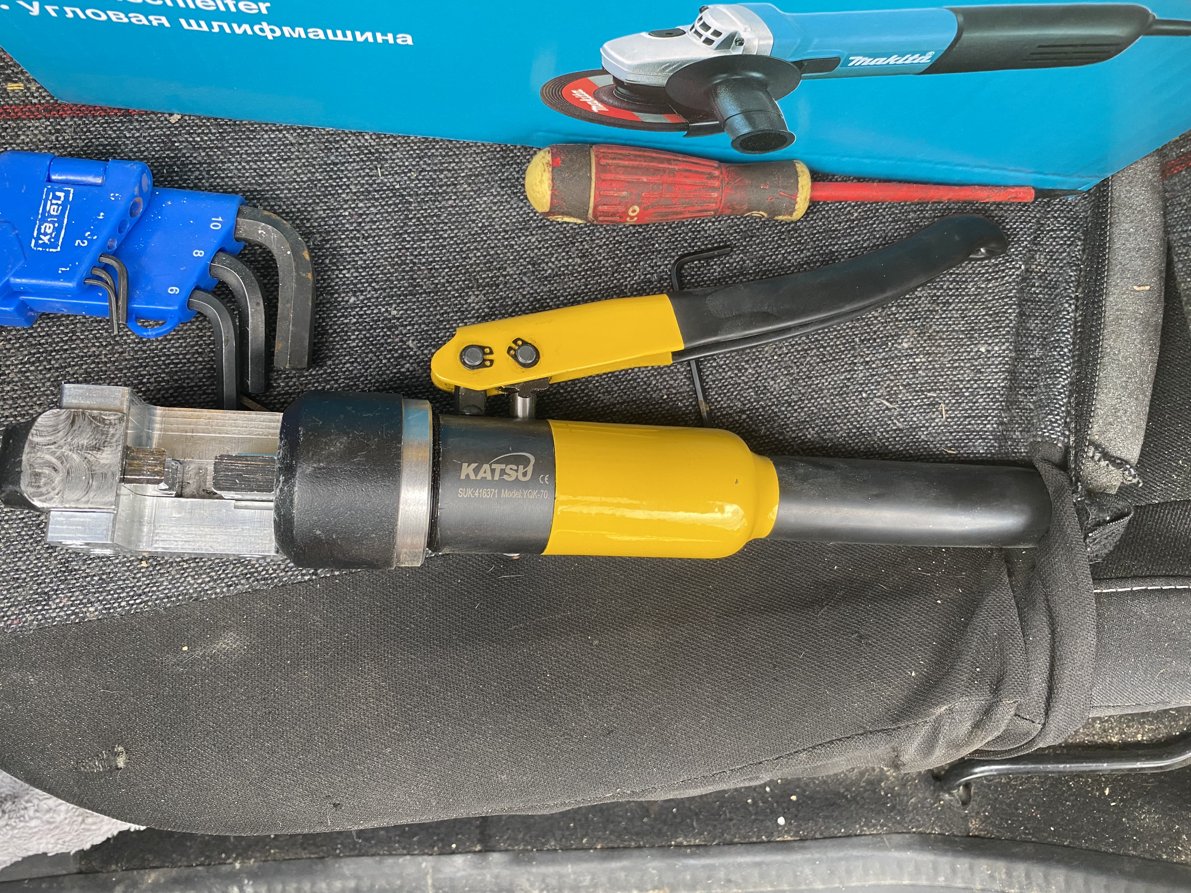

Ted jsem měl půjčené tyto udělal jsem to s nima mají otočnou hlavu to je výhoda ale nadřel se a to jsem lisoval 16mm hliník špatná ergonomie rukojetí (daleko od sebe a poměrně krátká páka) .Jsou do 70mm to si vůbec nedokážu představit jak bych to s těmito nalisoval třeba oko Cu na 70mm

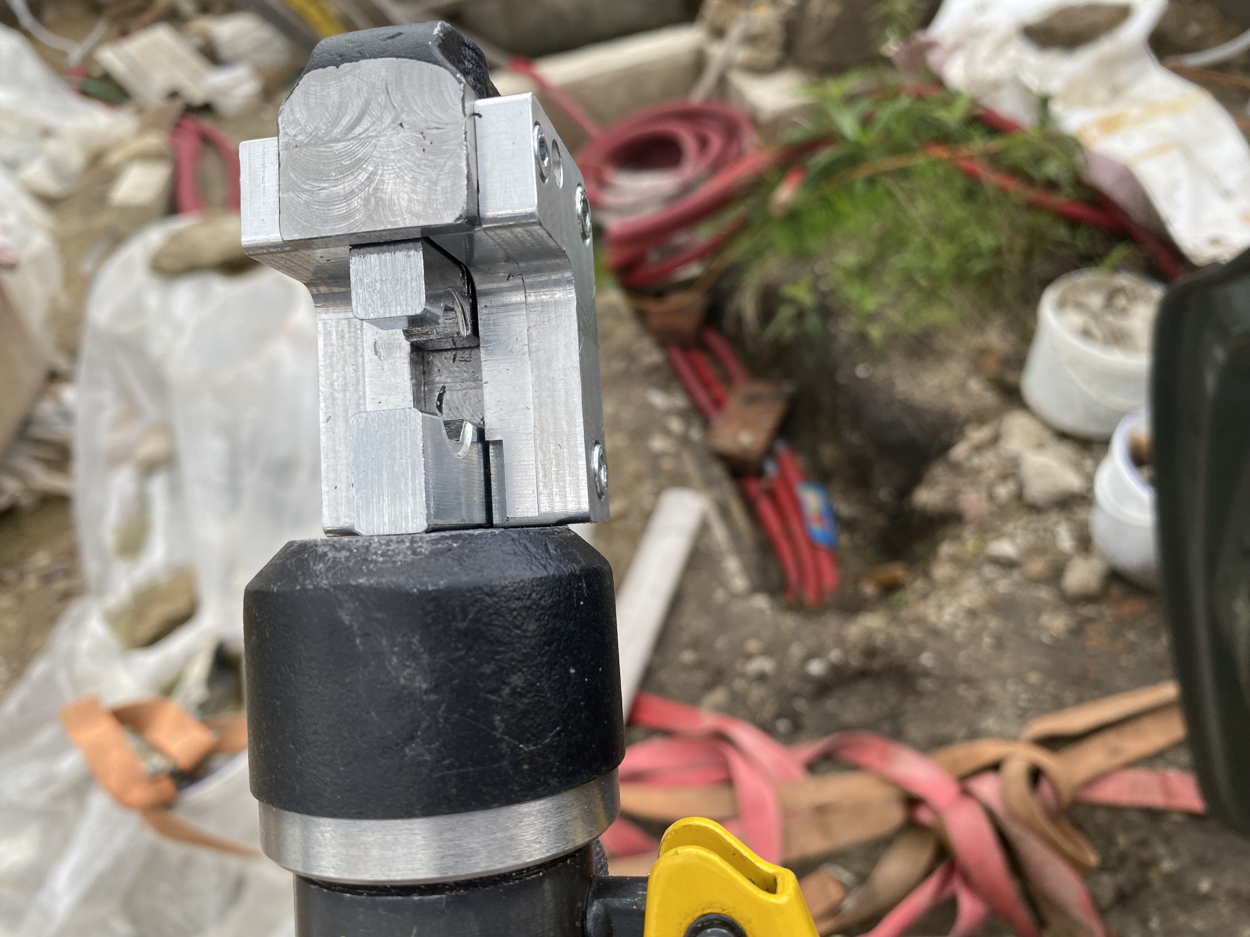

, ale je to opruz než člověk vymění čelisti vodicí listy z boku raznic zemědělská vůle Také kolečko odpouštění tlaku po lisování nejde povolit a člověk musí vzít sika kleště , aby s tím kolečkem pootočil
Moje požadavky :
Chtěl bych u kleští otočnou lisovací hlavu , lisovací síla min 10Tun , stačili by mi raznice do 70mm oni do tohoto průměru se dají sehnat s otevřenou hlavou (hlava ve tvaru podkovy jako tyto na obrázku)
Když se podívám na ALI, Temu atd jsou tam desítky nabídek na lisovací kleště jsou si hodně podobné různé ceny tak jaké kluci vybrat ? Máte nějaké kloudné doma poraďte dekuji
Na foto typ co jsem si půjčil sice jsem to udělal , ale tento konkrétní typ ne . Zase chtěl bych podobné ale lépe zpracované větší sila
