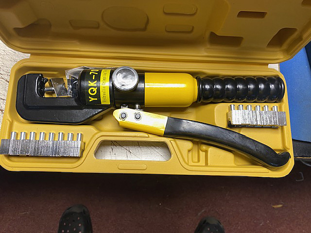

Ahoj kluci
V bývalé práci jsem měl hydraulické Klauke to byla paráda
Potřebuji ty kleště jednou za uherák tak bych něco light verzi ale zase ne úplný schit.
Ted jsem měl půjčené tyto udělal jsem to s nima mají otočnou hlavu to je výhoda ale nadřel se a to jsem lisoval 16mm hliník špatná ergonomie rukojetí (daleko od sebe a poměrně krátká páka) .Jsou do 70mm to si vůbec nedokážu představit jak bych to s těmito nalisoval třeba oko Cu na 70mm
, ale je to opruz než člověk vymění čelisti vodicí listy z boku raznic zemědělská vůle Také kolečko odpouštění tlaku po lisování nejde povolit a člověk musí vzít sika kleště , aby s tím kolečkem pootočil
Moje požadavky :
Chtěl bych u kleští otočnou lisovací hlavu , lisovací síla min 10Tun , stačili by mi raznice do 70mm oni do tohoto průměru se dají sehnat s otevřenou hlavou (hlava ve tvaru podkovy jako tyto na obrázku)
Když se podívám na ALI, Temu atd jsou tam desítky nabídek na lisovací kleště jsou si hodně podobné různé ceny tak jaké kluci vybrat ? Máte nějaké kloudné doma poraďte dekuji
Na foto typ co jsem si půjčil sice jsem to udělal , ale tento konkrétní typ ne . Zase chtěl bych podobné ale lépe zpracované větší sila
Poraďte Jaké lisovací kleště na kabelová oka objednat

Mám kloudné hydraulické a stály někde kolem 45k. Kleště jsou drahé a min sada vložek cenu výrazně ještě zvedne. Nic proti Temu, ale technickým věcem bych se tam určitě vyhnul. Kdybys napsal Alik, tak to není ideální, Temu je opravdu na nenáročné domácí krámy. Jednou za uherák je lepší si je půjčit.

No je to celkem pruser vybrat neco co nestoji majlant a na druhou stranu neco vydrzi
Mam aku od Cembre ale celisti zacimaji tusim na 35ce, mensi jsem nikdy nepotreboval mackat hydraulikou, ale max je 240ka co mam celisti, papirove jsou do 300. Ale cena je velmi podobna elbartovi
Akorat mi odesel aku, coz jsem zjistil kdyz jsem to chtel Aximovi pujcit, ale jsou to makita aku a uz je objenany novy

máme ve firmě tenhle univerzál na stříhání a lisování + prostřihávání (použito minimálně)
https://www.forsteel.eu/ed-60unv-multif ... bz_60unv-/
po 2 letech by chtěli servis (vyběhaný vedení- zato ale může obsluha co to vállí v písku atd), ale udělali tisíce ok převážně 240ky Cu, dneska bych spíš volil stříhací+lisovací zvlášť, ono to přehazování byť je to otázka desítek vteřin je nahouby
narovinu v práci nepoznám rozdíl od Klauke

Mám podobné taky z Alíka. Konstrukce hlavy je odlitá z ??? (ne hliník). Sice i tady je ta přesnost trochu horší, ale mačkal jsem s nima 8x 40mm2 a asi 10x 6mm2 a za mě vcelku dobrý. Na to, že je potřebuju opravdu 1x ročně to stačí.
