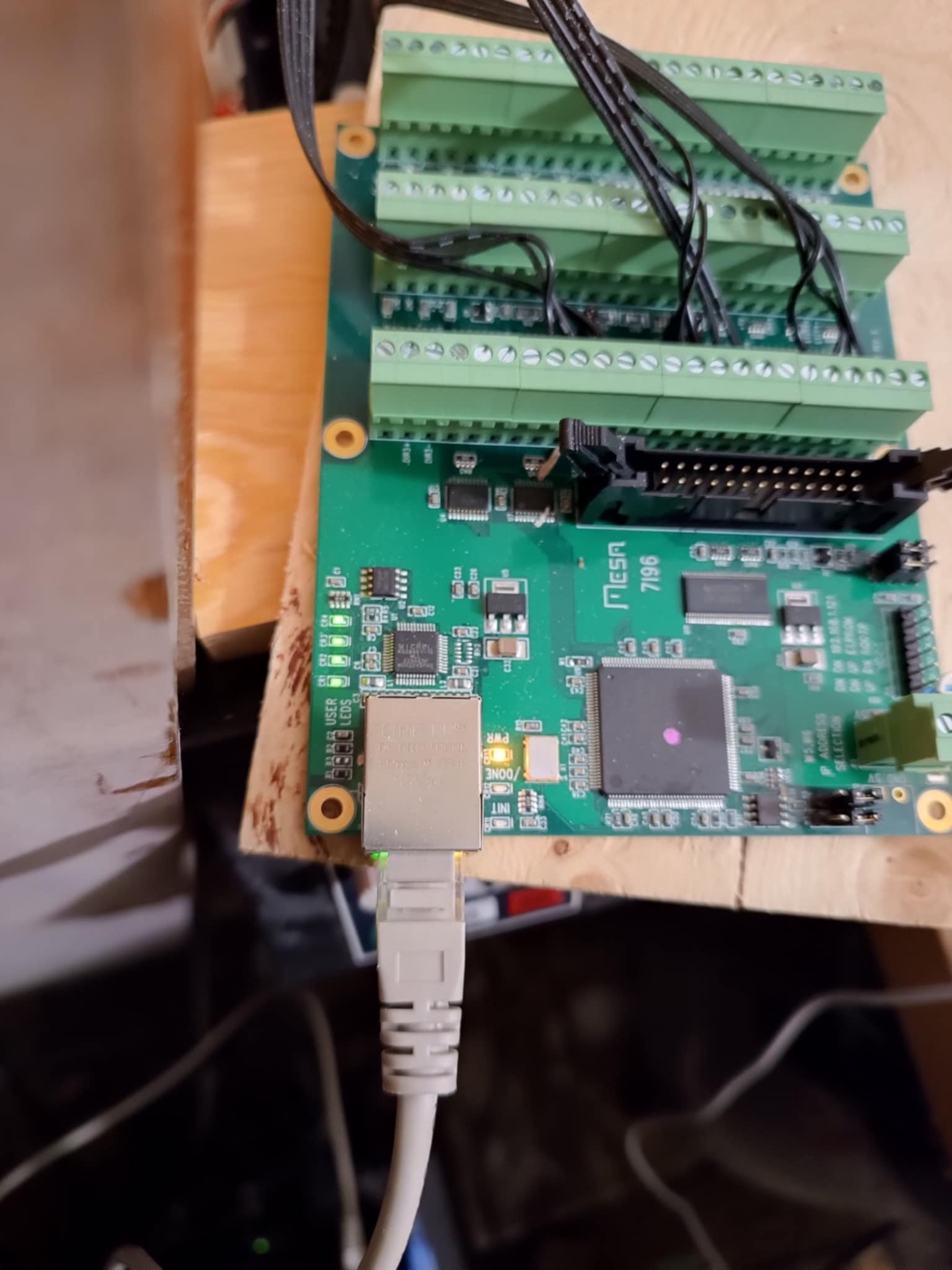

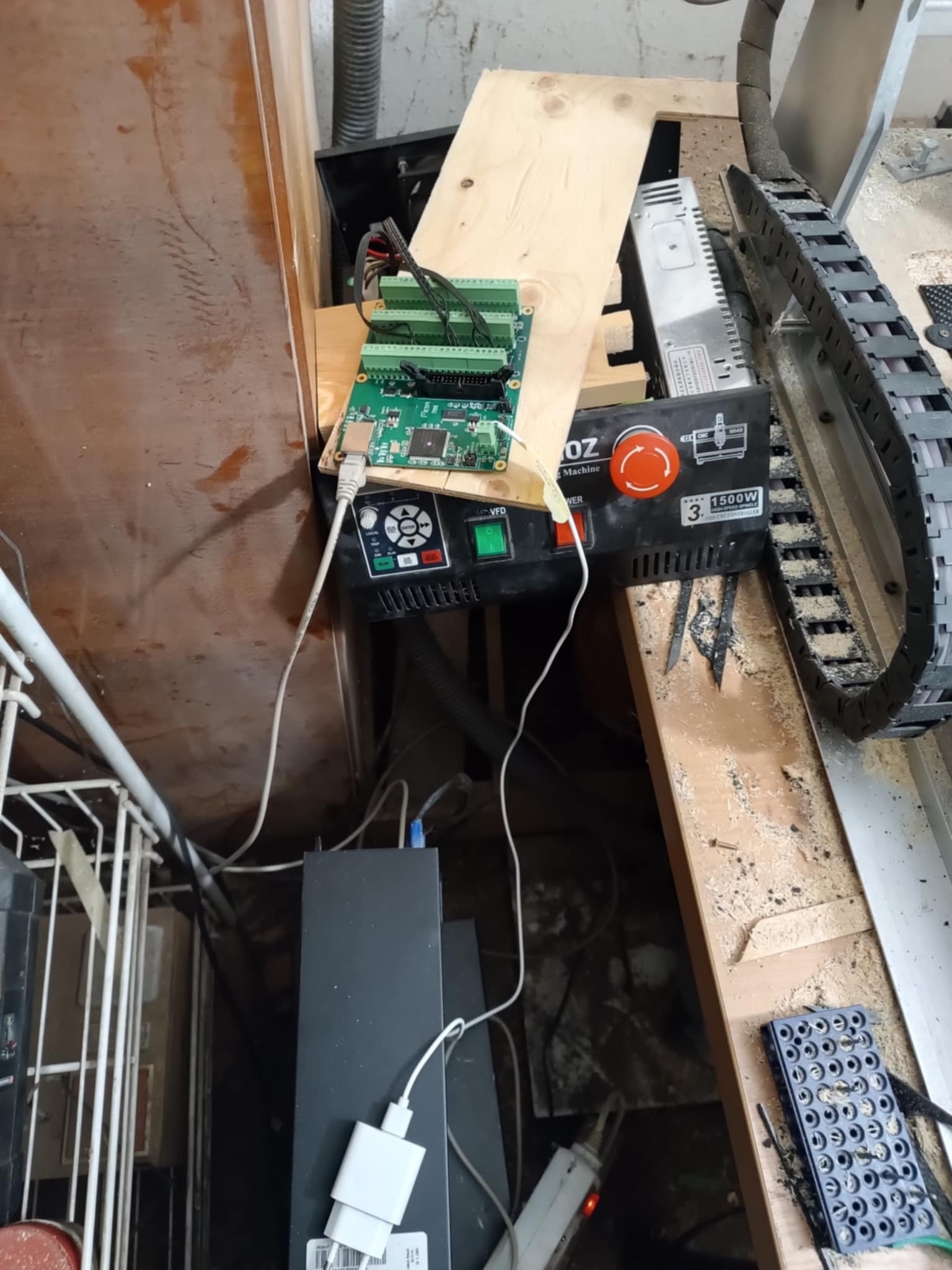

Mám čínské CNC 6040 řízené Linuxem. Mám tam nový řídicí počítač bez paralelního portu, proto jsem pořídil na doporučení Mesa 7i96. Nějak jsem to dokázal zapojit, rozchodil jsem to a běhá to, ale teď mi občas LinuxCNC dává chybové hlášky. Nevypozoroval jsem žádný spouštěč a hláškám moc nerozumím. Dělá to jak při programu, tak při ručních posuvech (tady bych řekl častěji, ale zkoušel jsem zběsilé posuvy a nic, pak někdy při klidném to vyběhne), nezávisle na rychlosti posuvu nebo třeba snaze pohyby ručně zkusit brzdit. IP adresu mám nastavenou nějak 192.168.1.121, ale prý lze použít i 10.10.10.10, nevím, zda by i to nemohlo být řešením.
ZAPOJENI
ZAPOJENI
Mám to dost punkově složený, nechci to zavírat, než to odladím, ale radši přidávám fotku, třeba by to mohlo být nějakým způsobem příčinou, napadlo mě nějaký rušení od ostatní elektroniky třeba, proto pod tím mám dřevěnou desku doufaje, že to trochu odstíní + je nevodivá.
LEDKY NORMÁLNÍ STAV
LEDKY NORMÁLNÍ STAV
Takhle svítí LEDKY při normálním provozu.

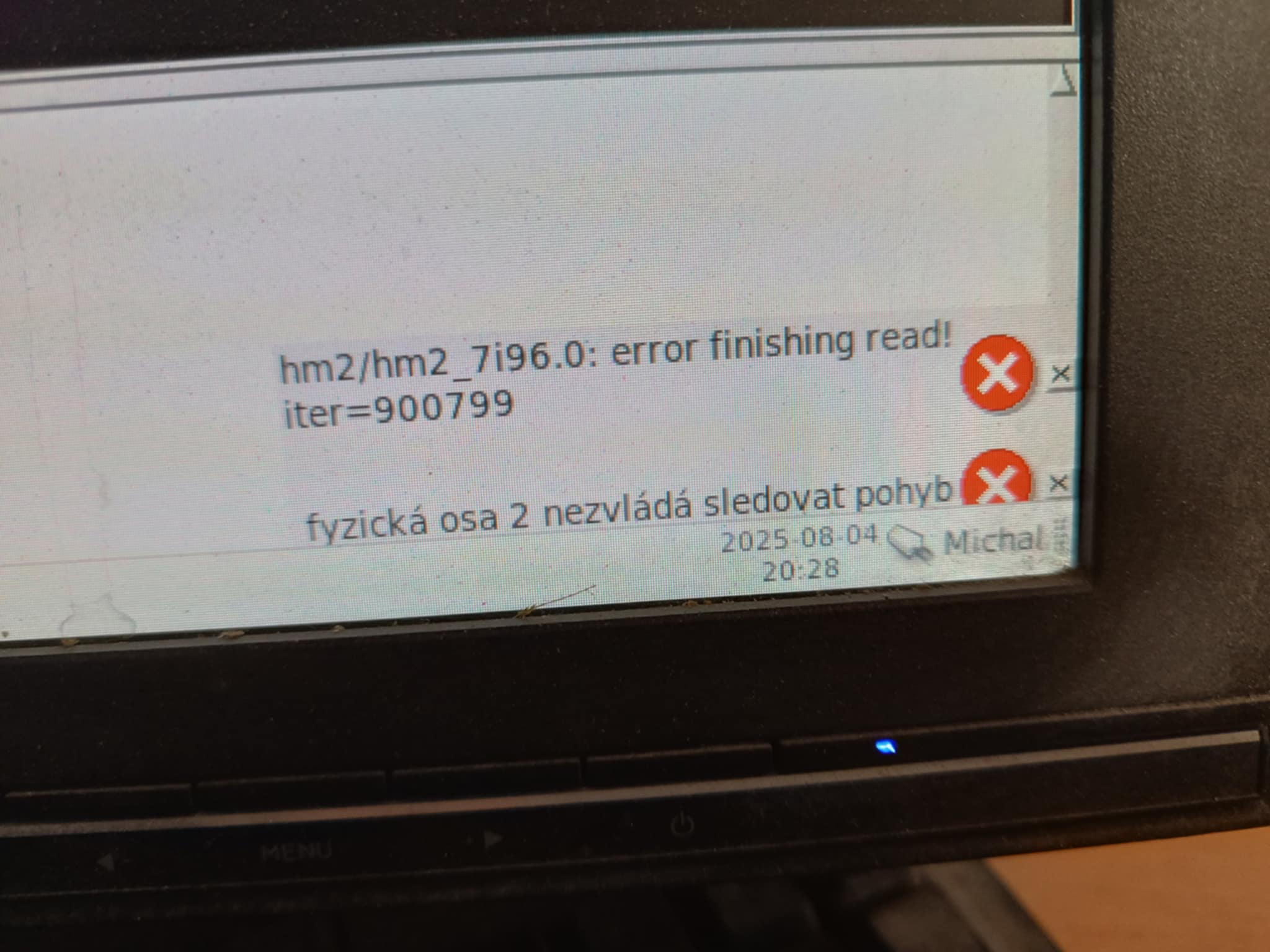

CHYBOVÉ HLÁŠKY
CHYBOVÉ HLÁŠKY
Takto vypadá chybová hláška, někdy se objeví jen jedna z nich, teď nevím která a včera se mi objevovali jen společně. Určitě ale píše i u dalších os, nejen č. 2
Když se mi to takto zastaví, musím celý Linux CNC shodit, zkoušel jsem jen vypnout tlačítkem a zase zapnout, případně restartovat ještě Mesu, ale nikdy mi to to bez restartu Linux CNC nejde rozběhnout.

ted jsem asi to same na stole resil.
problem byl v napajeni mesy - mel jsem to vytazene z USB portu a obcas to ten stary komp nedaval a mesa se restartovala.
pozna se to podle probliknuti tech ledek.
kazdopadne pust v linuxu opakovany ping na tu IP adresu a sleduj jestli za X radku se tam neobjevi treba sekundova prodleva. to je ten reset.

Co se týče zdroje, tak v tom má Oscar pravdu. 5V z USB, nebo z mobilních nabíječek je ve skutečnosti 4.3V a to už Mesa padá. Nejvíce si Mesa cucne proud při výměně firmwaru. Takže když už to člověk pohání, nějakým provizoriem, tak nedoporučuji používat mesaflash.
Já to řeším brutálním předimenzováním:
https://dratek.cz/arduino/1767-spinany- ... -25-5.html
Zaplatím cca 400Kč a mám klid.
Co se týče hlášek, tak vlastnost LCNC je že vyhodí milión chybových hlášek a člověk musí rozeznat, co je příčina problému a co důsledek.
Tady je důležitá ta první hláška. Zjednodušeně říká, že Mesa se přestala s LCNC bavit. Ta druhá hláška může a nemusí být důsledek první hlášky. Můj tip je, že bude.
To, že se Mesa přestane bavit s LCNC, může a nemusí být způsobeno tím zdrojem. Každopádně, já bych tím začal. Nevím, zda máš možnost nějaké dočasné náhrady. Třeba použít laboratorní zdroj.

Objevil jsem ale jednu věc a to, že chybu to vyhazuje, když sahám na stroj, nebo počítač. Např. 4x za sebou jsem vyndal USB z PC a 4x ihned po vytažení chyba, pak zas třeba jednou ne a pak znovu. Také mi to často hází chybu, a to už jsem pozoroval i dříve, když manuálně měním nástroj ve vřetenu.

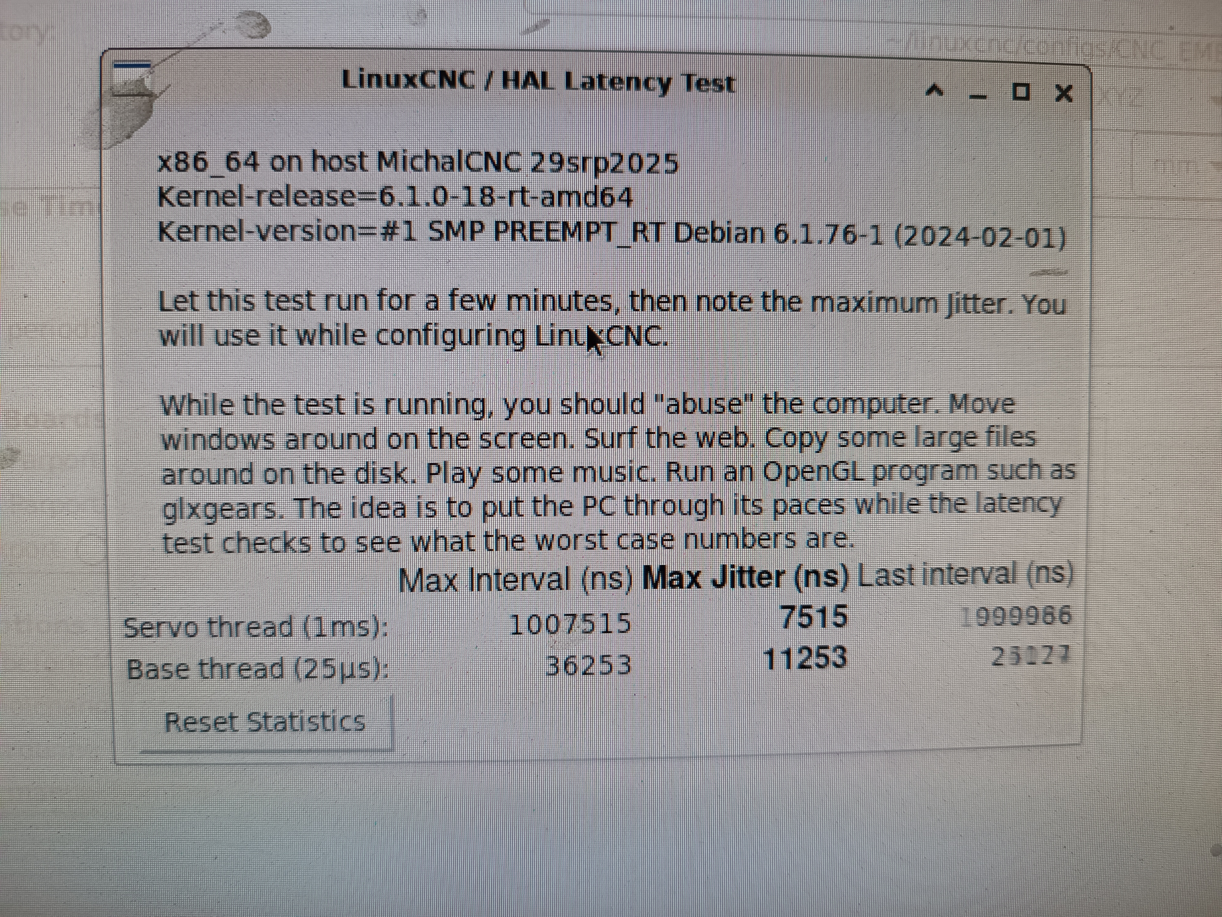

No a kolik máš latency a MESACT testy?

Jestli ti to hází chybu, když se jen dotkneš něčeho kovovýho na té soustavě, tak máš velmi pravděpodobně bordel v zemnění. Něco nemáš na zemi a kapacitně, když se toho dotkneš, se tam uzavírá smyčka. Vem kus drátu a všechny země pospojuj. Nejlépe do jednoho bodu země u nějakého napájecího zdroje. Tu kartu přizemni třeba přes jednu upevňovací díru, je s tím nakonec počítáno a ty to nemáš. Prkno je nevodivý. Napájení pomocí nabíječky je taky oddělený od země, a LAN má sice stínění na konektoru, ale ty máš UTP kabel, takže bůhví jak je to propojené.

Embie píše: 5. 8. 2025, 8:50 proto pod tím mám dřevěnou desku doufaje, že to trochu odstíní
slnko odtieni to ano, nie EMF :D
Ako bolo povedane, pories si najprv pospajanie zemi.
Plus, ak to to namontujes na plech cez distancne stlpiky tak tomu urcite pomozes.

Tak jsem to uzemnil, zkusil ten servo thread test, ten vypadá OK, jestli to chápu dobře a pořád mi ta mrcha padá - opět (mimo jiné) při vložení flash disku do compu.

error finishing read = na 90% bola chyba po kabelazi RJ45 (ak bolo bezporuchove napajanie)
fyzicka osa 2 nezvlada...... = bolo treba sa pohrat v subore .ini

Přesně tohle jsem také řešil. Nebyla chyba v napájení (MESA se nerestartovala), chyba se stávala zcela nahodile, někdy celej den vůbec, jindy třikrát za čtvrt hodiny. Spojitost s vyndaváním klíčenky USB by navíc přesně ukazovala na zakolísání ethernetové komunikace, ve spojení s "dotknu se někde" je to prakticky jasný adept - zaváhání síťovky, čili chvilkový pád komunikace mezi počítačem a mesou. Pospojování zemí odstraní to "dotknu se", chyby se zmírní, takže pokud zůstává už jen pád při USB klíčence, bude to to zaváhání systému při zapojení/odpojení USB.
Spustit dlouhý latency test, během něj odpojovat/připojovat USB, ukáže to. Pustili jsme i test komunikace LAN, ukázaly se nahodilé špičky v latenci lan komunikace.
Pomůže prodloužení tolerance doby "neodpovídání" mesy - typicky je nastavena na tuším 2000us, prodloužili jsme klidně až na 9000us, výrazně pomohlo.
