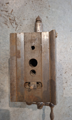

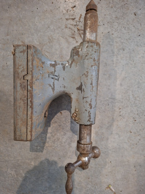

Tohle jsem před pár dny vytáhl z hromady šrotu. Nemáš tucha, že čeho to je? Má to morse 1.

stanik84 píše: ↑15. 8. 2025, 5:02 Tohle jsem před pár dny vytáhl z hromady šrotu. Nemáš tucha, že čeho to je? Má to morse 1.
Vyfoť ten spodek - takhle je to hádání z kávové sedliny.

Milan199 píše: ↑15. 8. 2025, 6:00

Příspěvek 15. 8. 2025, 10:17
Pěkný večer,
řekl bych, že to je Volman Mn 90, nebo varianty. Výška osy nad ložem 90 mm.

Příspěvky: 3704
Příspěvek 16. 8. 2025, 4:17
Jo bude to ta MN90 - alespoň vizuálně.
Mám tu MD90 // dokončovací pákáč // a odlitek vypadá stejně, jenom nemá to okénko na nonius. Což dává smysl, protože tam jsou dorazy.

Příspěvky: 2780
Příspěvek 17. 8. 2025, 7:58
Mílap píše: ↑15. 8. 2025, 10:17 Pěkný večer,
Díky. Já to právě vzal jako polotovar na něco jiného.
