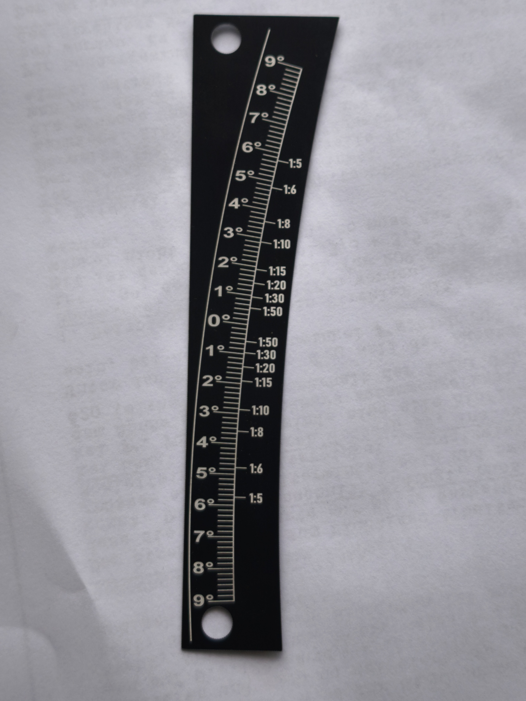

Obrátil se na mě známý, zda mu nevyrobím asi 10 kusů štítků - stupnic 0-9° na hlavní vodorovný natáčecí stůl k BN 102. Původní má hliníkové ve stavu, že se už stupně pouze odhadují... Já bych to asi vyrobil z pískovaného nerez plechu a popis Laserem, případně CNC gravírka.
A teď otázka do fóra, zda již někdo něco takového řešil a případně, zda si od něho nemohu odkoupit nákres stupnice např. v .dwg, ať to nemusím znovu kreslit, pokud se tím už někdo prokousával.

Štítků jsem pár dělal (fiber laser), používám tvrdý eloxovaný a lakovaný hliník. Pokud dodáte fotku a rozměry, nebyl by asi problém vyrobit. :D
Příspěvky: 3846
Příspěvek 21. 8. 2025, 8:11
já si ji dělal, normálně technicky s přesnou roztečí od osy, mám ji jako předlohu do ezcadu, popravdě mně nenapadlo, že by o to mohl být vůbec i zájem(dělal jsem teď řadu Deckela) klidně to napálím :)
originál je jednička hliník s 4mm šroubkama ale 8mm dírama, teda na tom mém Ačku, dělal jsem to z 0,5 černý elox bílej popis,v neděli jak dojedu to můžu bliknout
to B i C by mělo být stejné, je to jen na "cca" a nula se nahoní mírným posuvem v těch otvorech :wink:
Příspěvky: 3846
Příspěvek 23. 8. 2025, 7:52
...tak jsem to blikl, akorát jak jsem psal, že na těch otvorech se to šteluje, tak to není pravda, jsou tam otvory 7mm a do nich pěkně zapadne šroub M4 se zápustnou hlavou, takže je to v rovině a šteluje se jezdec, jak jsem nebyl u toho tak jsem si to nemohl vybavit a strojů je mnoho :D
pokud bude zájem mohu napálit víc ks pro místní

tumlik píše: ↑23. 8. 2025, 7:52 ...tak jsem to blikl, akorát jak jsem psal, že na těch otvorech se to šteluje, tak to není pravda, jsou tam otvory 7mm a do nich pěkně zapadne šroub M4 se zápustnou hlavou, takže je to v rovině a šteluje se jezdec, jak jsem nebyl u toho tak jsem si to nemohl vybavit a strojů je mnoho :D
pokud bude zájem mohu napálit víc ks pro místníIMG_20250823_083510.jpgIMG_20250823_084221.jpg
Kolik bude cena ? Moje finanční možnosti jsou neomezené, ale nechci, aby to moc stálo. :mrgreen:
Ne vážně, prosím dva kusy a určitě ještě dva pro kolegu NUN.
Příspěvky: 3846
Příspěvek 24. 8. 2025, 3:37
Tom Dvk píše: ↑23. 8. 2025, 2:36 Kolik bude cena ? Moje finanční možnosti jsou neomezené, ale nechci, aby to moc stálo. :mrgreen:
v této velikosti 200kč/ks +balíkovna do boxu pro toho kdo pošle SZ

Štítky mám doma, jsou luxusní, díky moc. :)

Jen pro zájemce štítků na bn 102 B - štítek tam je úplně jiný než na 102A
Je to zkontrolovaný na mojem béčku.
