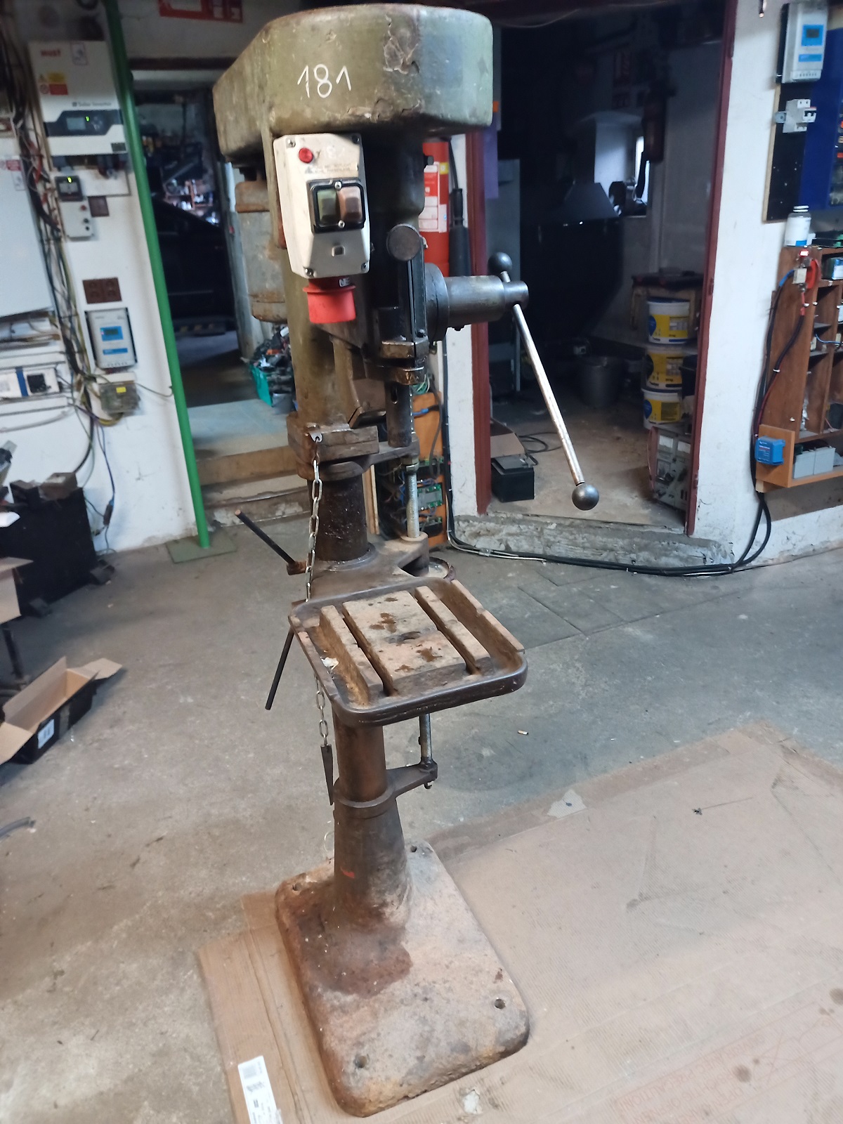

Dobrý den

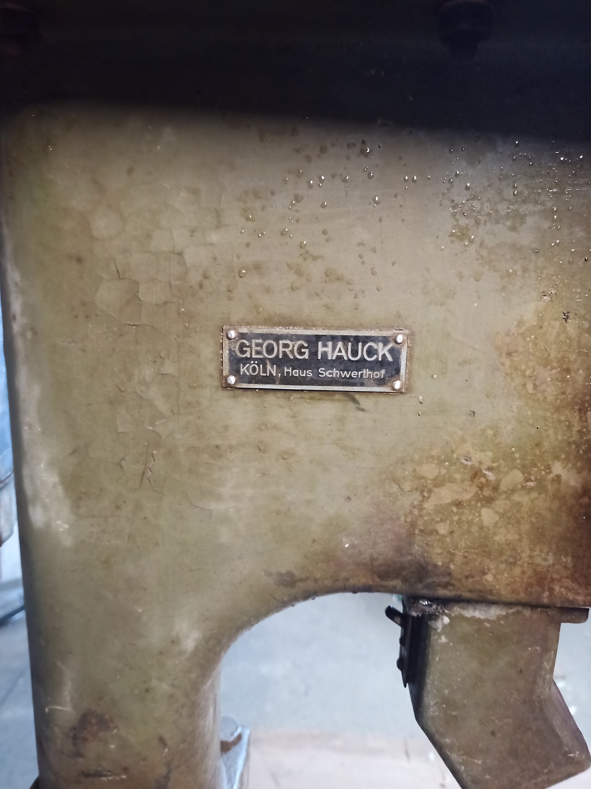

Dnes sem dovezl tuto vrtačku. Než se pustím do renovace, tak váz všechny prosím o určení typu a nejlépe i obrázek jak má orginál vypadat.
Má trochu vakl při vysunutí a nechce se vracet nahoru.Asi vadná pružina,ale kde?Morze 2,motor 1400ot/min 380V.Převody jsou řešeny 2x klínový řemen. Elektrika sice funguje,ale to ovládání předělám.
Všem děkuji za případné info.

Konečně řemenice je dole. A Nechtělo se jí. Rovnou sem demontoval i hřídel s ložisky. Čím ty ložiska mažete? Na celý vrtačce sem našel žlutou vazelínu,černou-něco jako MOS2 a na noze vrtačky je napatlaná taková lepkavá hmota.
Koukal sem na obrázky a takovoudle vrtačku sem boužel nanašel.

Vrtačka je kompletně rozebraná na prvočinitele. Na to jaký je to starý stroj tak musím uznat že
vše sem povolil a nic nemusel odvrtávat(řezat).Ložiska nic moc a některá(šponovací ) uplně rozsypaná=nutná výměna . Škoda že sem nenašel orginál obrázek s návodem . Nechci jí
matlat ledajakou barvou( renovace :D ) Jen doufám že jak umyji ložiska tak najdu jejich číslo.
Na klínových řemenech už nic nepřečtu.

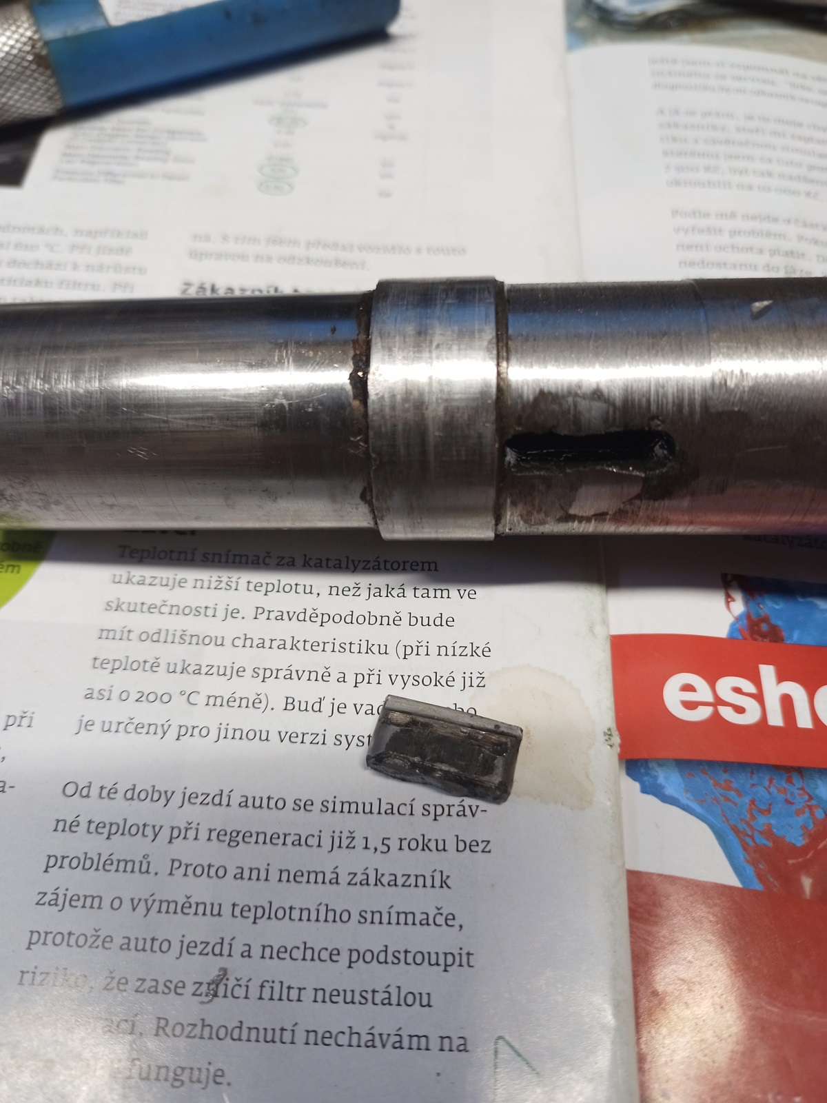

když sem vytáhl uložení řemenice s vodícíma klínky na hřídel pinoly tak sem zjistil že klínky jsou volný a někdo se pokoušel už je repasovat. Dal tam zbroušenou pásovinu a přivařil. Svár nevydržel a klínek je obroušen. Z jakého materiálu by bylo vhodné je udělat?
Děkuji za radu. Ložiska jsou OK.

Ahoj, ty klínky normálně z 11523 nebo je kup. Můžeš koupit i "klínkovinu" a dělat si je na délku. Lepší materiál nepoužívej.

dík za radu. Klínkovinu tady někde mám, tak je vyrobím. Nakonec sem koukal na nový ložiska a nestojí ranec. Tak vrtačka dostane všechny nový ložiska, když už tak aby vydržela zase dlouhou dobu. Jen mám cukání dát tam jiný motor...to se ještě uvidí.
