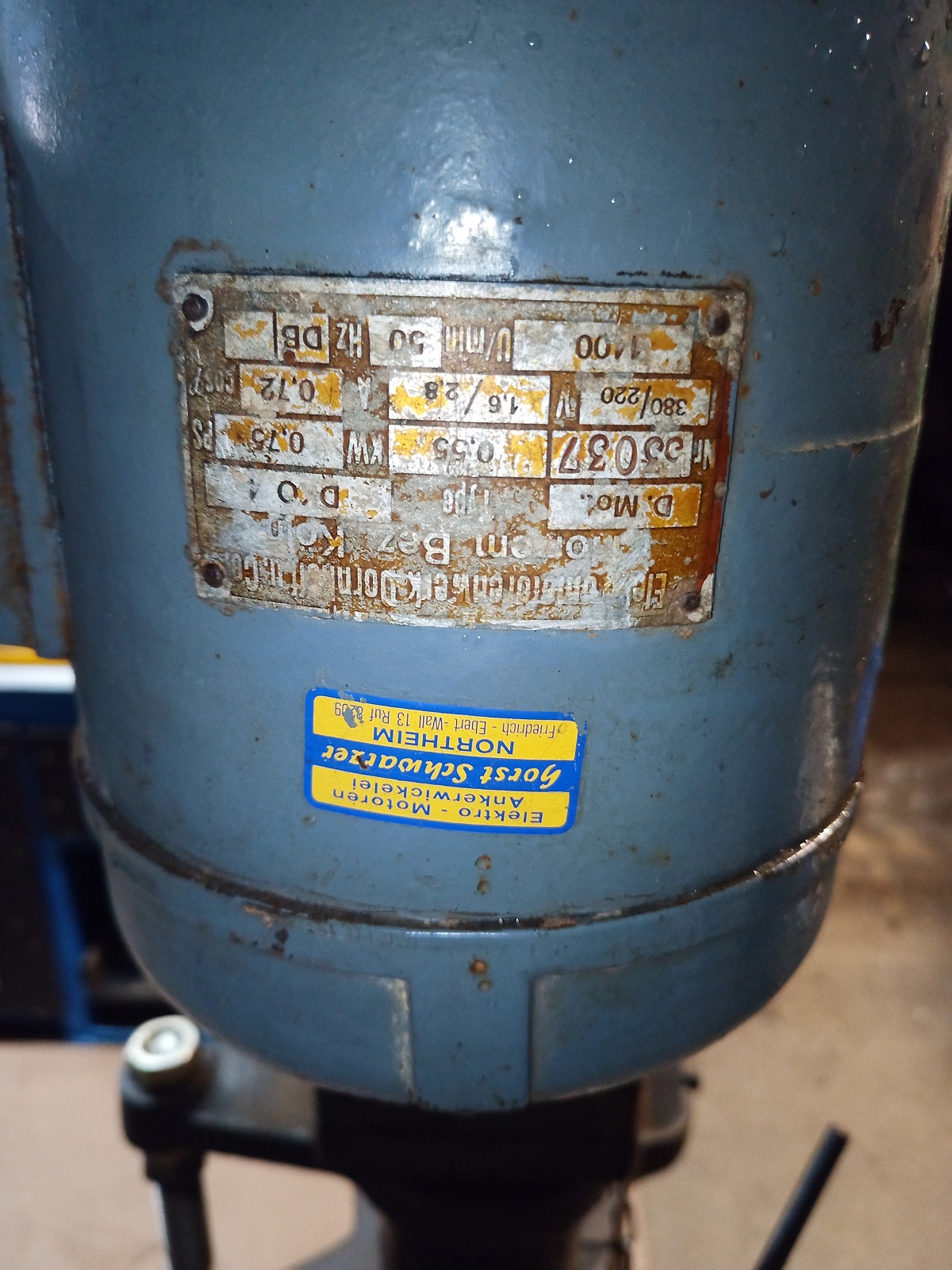

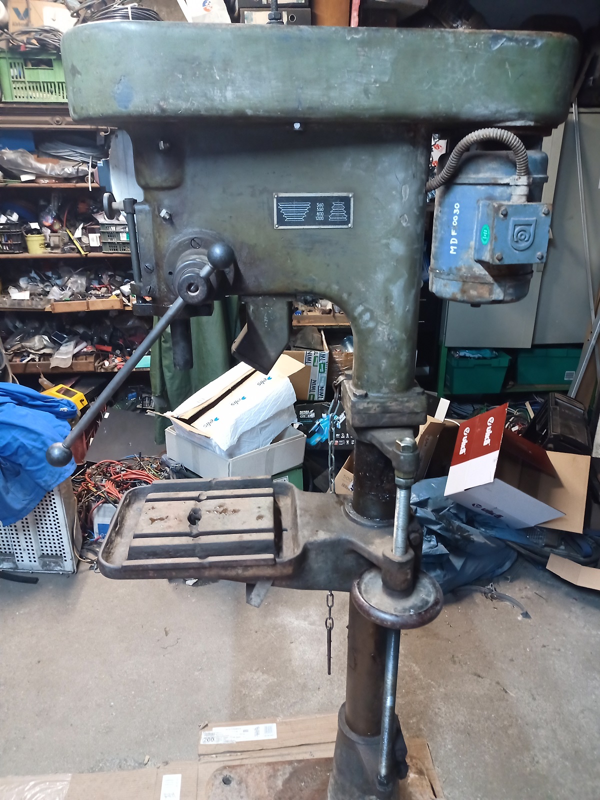

Dnes sem dovezl tuto vrtačku. Než se pustím do renovace, tak váz všechny prosím o určení typu a nejlépe i obrázek jak má orginál vypadat.
Má trochu vakl při vysunutí a nechce se vracet nahoru.Asi vadná pružina,ale kde?Morze 2,motor 1400ot/min 380V.Převody jsou řešeny 2x klínový řemen. Elektrika sice funguje,ale to ovládání předělám.
Všem děkuji za případné info.

Tak, venku tady prší a proto sem se pustil do rozebíraní vrtačky. Vše šlo vcelku dobře,ale zasekl sem se na sundání hlavní řemenice. Je nasunutá na klínku a zajištěná šroubem M8. Trochu sem se sním trápil, ale je venku. Není tam ještě někde schovaný šroubek na zajištění? Nechce se jí dolu.

Konečně řemenice je dole. A Nechtělo se jí. Rovnou sem demontoval i hřídel s ložisky. Čím ty ložiska mažete? Na celý vrtačce sem našel žlutou vazelínu,černou-něco jako MOS2 a na noze vrtačky je napatlaná taková lepkavá hmota.
Koukal sem na obrázky a takovoudle vrtačku sem boužel nanašel.

Vrtačka je kompletně rozebraná na prvočinitele. Na to jaký je to starý stroj tak musím uznat že
vše sem povolil a nic nemusel odvrtávat(řezat).Ložiska nic moc a některá(šponovací ) uplně rozsypaná=nutná výměna . Škoda že sem nenašel orginál obrázek s návodem . Nechci jí
matlat ledajakou barvou( renovace :D ) Jen doufám že jak umyji ložiska tak najdu jejich číslo.
Na klínových řemenech už nic nepřečtu.
Tak du pokračovat

když sem vytáhl uložení řemenice s vodícíma klínky na hřídel pinoly tak sem zjistil že klínky jsou volný a někdo se pokoušel už je repasovat. Dal tam zbroušenou pásovinu a přivařil. Svár nevydržel a klínek je obroušen. Z jakého materiálu by bylo vhodné je udělat?
Děkuji za radu. Ložiska jsou OK.

Ahoj, ty klínky normálně z 11523 nebo je kup. Můžeš koupit i "klínkovinu" a dělat si je na délku. Lepší materiál nepoužívej.

dík za radu. Klínkovinu tady někde mám, tak je vyrobím. Nakonec sem koukal na nový ložiska a nestojí ranec. Tak vrtačka dostane všechny nový ložiska, když už tak aby vydržela zase dlouhou dobu. Jen mám cukání dát tam jiný motor...to se ještě uvidí.

Já bych si dal ten šroub na zdvih stolu trapézák s hrubším stoupáním. :D
