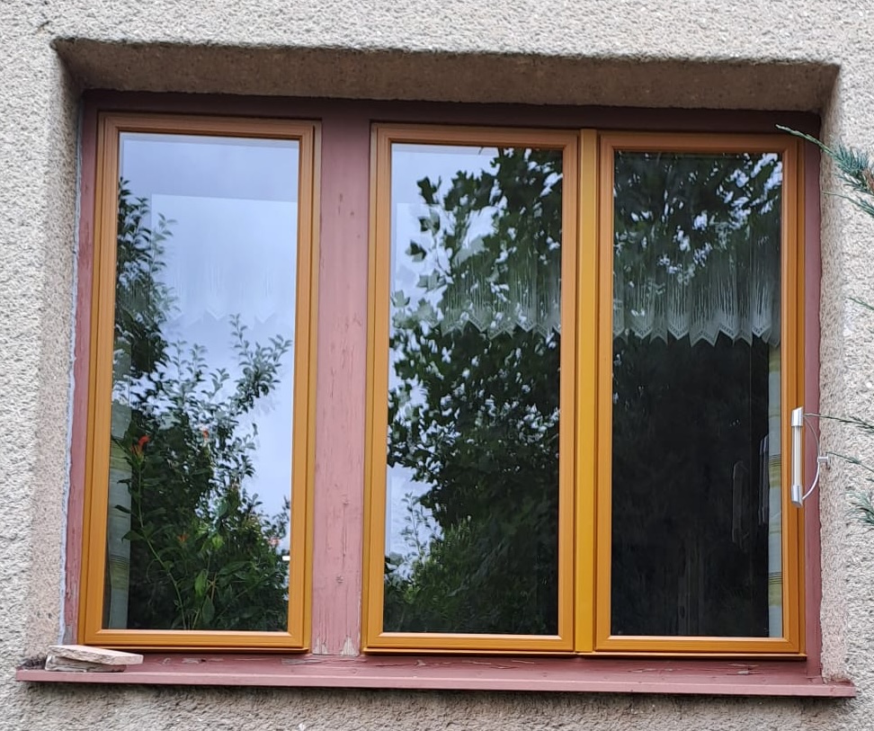

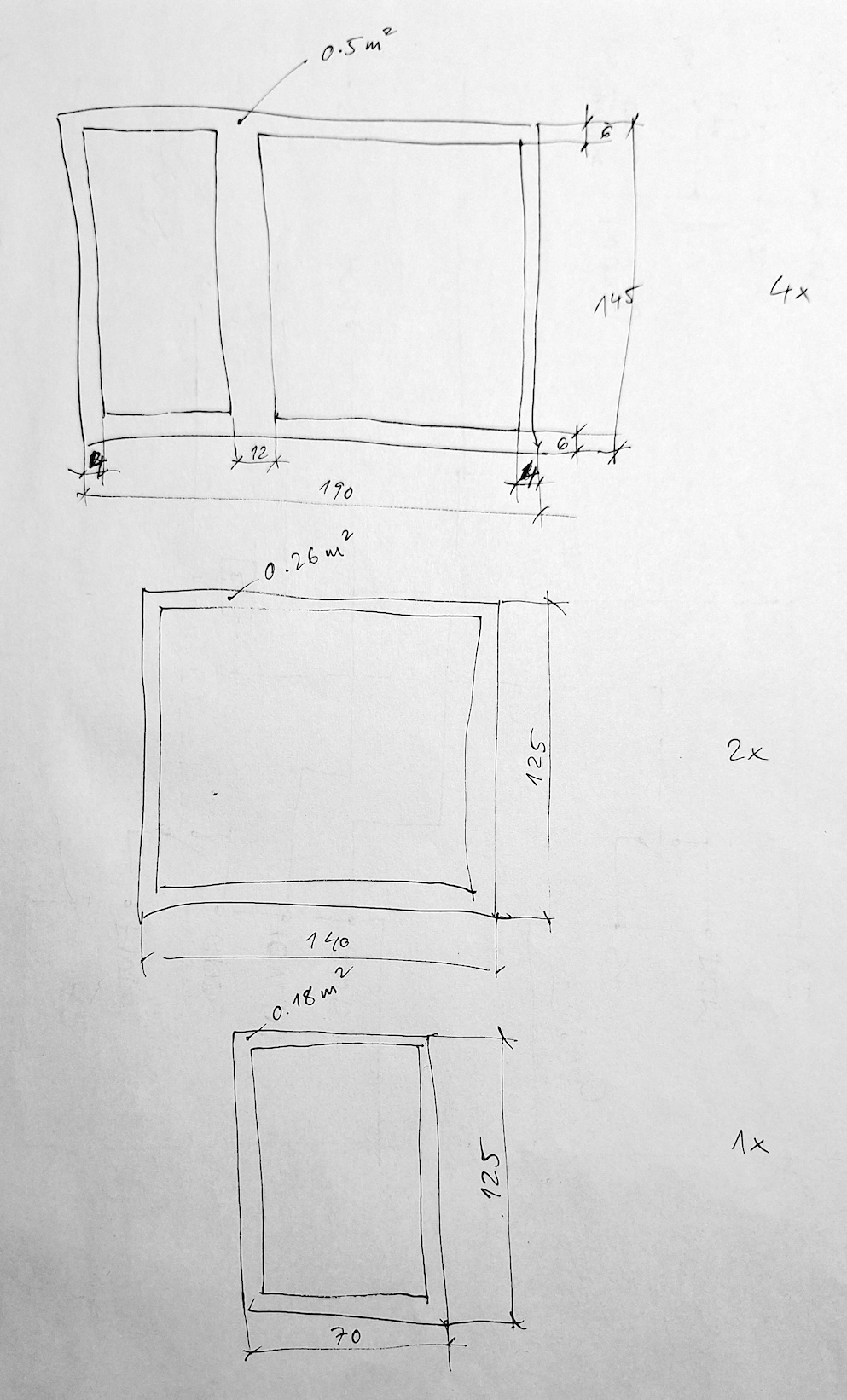

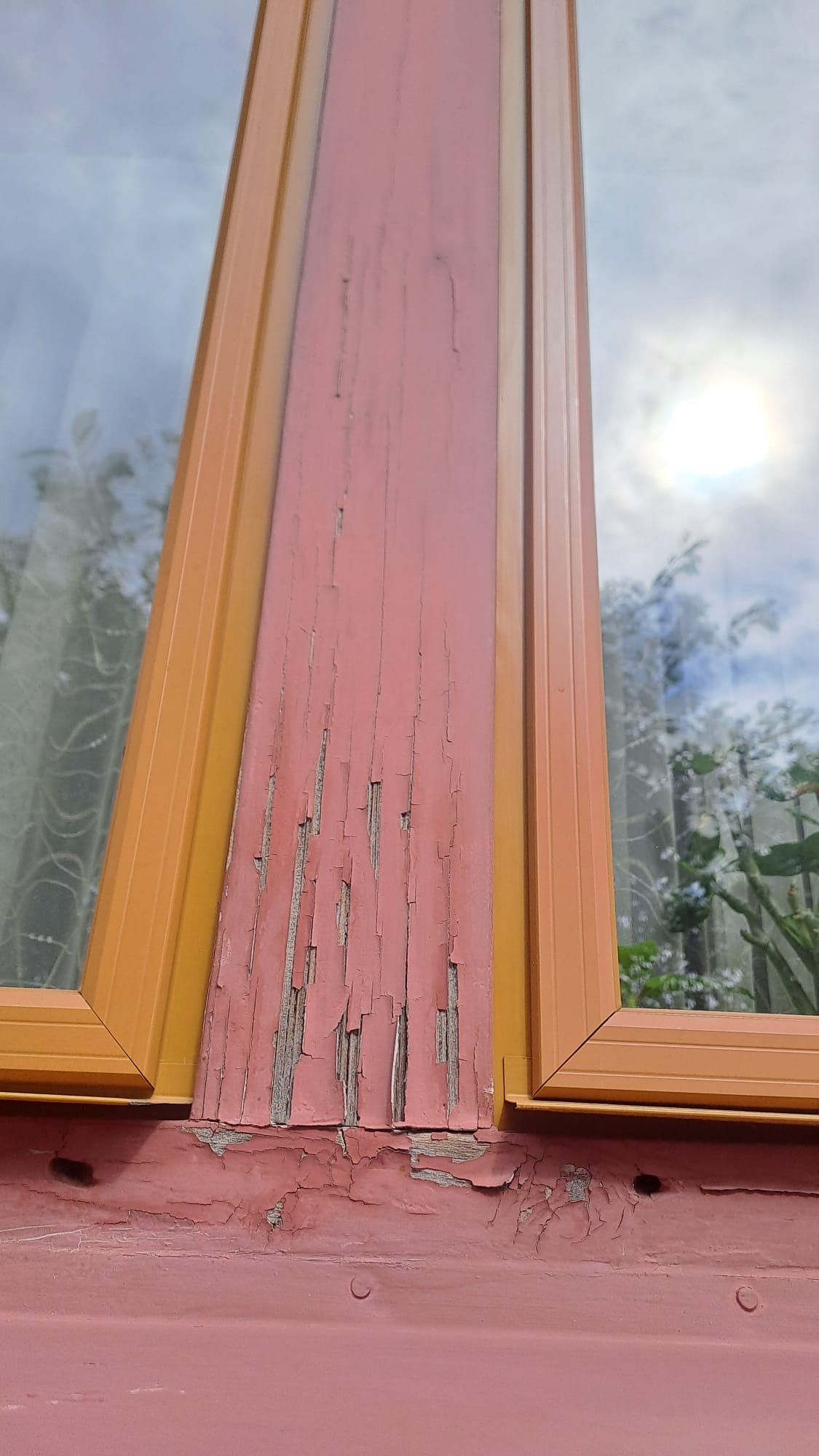

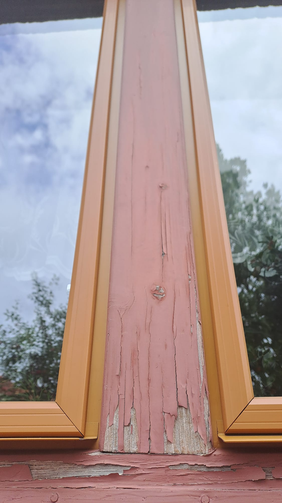

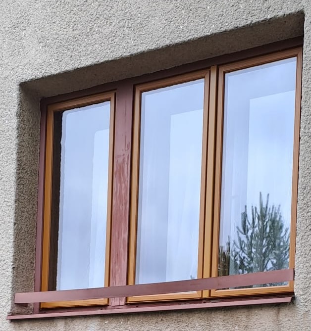

naši by potřebovali zrenovovat nátěr na vnější straně rámů, rámy jsou 50 let staré, byly tehdy naimpregnovány fermeží a asi párkrát přetřeny (nevim detaily, mohl bych zkusit zjistit), aktuální stav viz foto. Jsou to štyři okna jako na fotkách (190x145cm), pak dvě dvoukřídlá (140x125cm, bez sloupku) a jedno jednokřídlé (70x125cm). Jakási firma jim tuto renovaci nabídla za 205 táců českých (práce plus materiál), což je v dnešní době a v té kvalitě, ve které to asi dělají, možná OK, ale jinak to OK neni a řešíme, co s tím. Tak bych se rád zeptal, jak to udělat nějak minimalisticky (aby to bylo chráněno a vypadalo to normálně), případně jestli by se toho někdo nechtěl ujmout nebo někoho vhodného neznal (Praha-západ)*.

Vnitřní rozměry odvozeny z fotky, celková plocha cca 3m²

já bych to obrousil a napustil tenkovrstvou kvalitní lazurou třeba osmo určitě nezklame ,na tmelení bych se vyprdnul to se stejně dřív nebo později vydrolí když na to půl dne praží slunce

1/Potřebuješ sundat starý nátěr buď opálením a broušením nebo jsou k dispozici chemické prostředky. Broušení se však nevyhneš.
2/ Pak záleží, jak to chceš mít hezké. Při vysokých nárocích nebo když je to hodně popraskané kytovat a znovu přebrousit musíš.
3/ Pak penetrace - po ní lehce přebrousit
4/ Pak základ a znovu lehce přebrousit (podle plánované barvy zvolit barvu základu)
5/ Nakonec lazura - buď silnovrstvá nebo tenkovrstvá, pokud chceš přírodní vzhled. Chce to určitě více vrstev (minimálně dvě, raději tři).
Lazuru doporučuji remers, mám s ní velice dobré zkušenosti (musí být samozřejmě UV stabilní). Je sice drahá jako pes, ale opravdu funguje (mám ji na baráku na podhledech již asi deset let).
Pokud máš k dispozici excentrickou brusku, pak to broušení až tak moc nebolí. Nátěry jsou jen válečkování, takže taky ne moc práce.
Myslím, že jedno okno se dá zvládnout za jeden den práce. Pochopitelně rozprostřeně - je třeba to nechat mezi jednotlivými nátěry důkladně proschnout.

Ja jako truhlář říkám. Na hrubo obrousit a natřít něčím slabovrstvím třeba něco od osma,Tmelení je hovadina. A šetřit na nová.

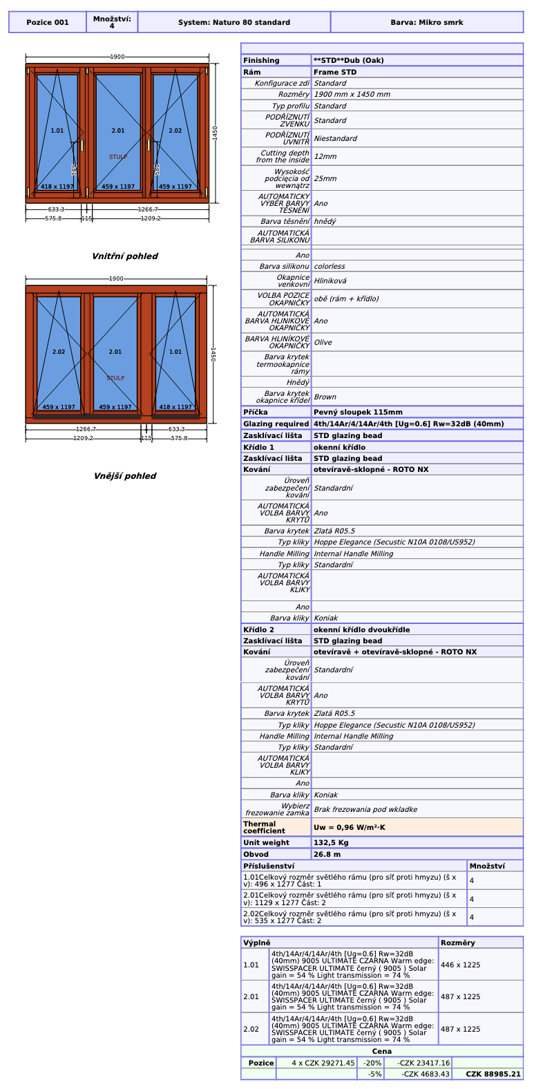

Včera přišla nabídka (velmi detailní a pěkně zpracovaná, viz ukázka níže), výsledná cena za všech sedm oken od 102.899,- v bílém PVC po 157.749,- ve dřevě a dekoru.. ve světle nabídky přelakování exteriéru rámu za 205 tisíc docela slušné.

Jak to myslíš? Že je to přelakování jen na chvilku? Hledáme minimalistické (resp. přiměřené), nikoliv dočasné řešení. Penetrace smysl nemá (nebo je zanedbatelný)? Dík, T.

Kdyby sis to nakonec dělal sám, tak hlavně nepoužívej barvožrouta. Zažere se do dřeva a pak vylejzá ven a narušuje tu krásnou barvu/lazuru, cos tam napatlal.
Na savé materiály jedině mechanické odstranění staré barvy.

Ano, přelakování je na pár let. Bez ohledu jak to uděláš, bude to dočasné. Délka dočasnosti se odvíjí od tvého "ekologického" myšlení.
Výměna oken je sice dražší, ale prakticky nafurt. Před 22 lety jsme rekonstruovali chaloupku. Nakonec jsme zvolili plastová okna s dřevěným dekorem, zvýšená tepelná izolace a protihluková. O měsíc dříve měnil okna i soused, eurookna o něco světlejší než naše. Pominu li, že máme kamenné metr tlusté zdi a né úplně rovné, byla fuka mezi zdí a oknem cca 1 cm a po začištění to nebylo vidět. Okna z venku nerozeznáš od dřevěných. Údržba žádná, zatím jedno seřízení + pět okapniček po 12 korunách.
