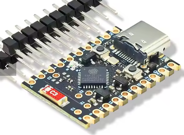

Mám dotaz k vytváření kontaktů PAD s prokovením na boku desky - mám tu některá mini Arduina s nimi.
Nevíte někdo jak to vytvořit a předepsat výrobci?

Normálně uděláš prokov na hraně desky. Jen než s tím začneš, podívej se kolik to stojí.

O castellated holes v Eaglu jsem tu uz navod prece psal.
viewtopic.php?p=455300#p455300
viewtopic.php?p=455299#p455299

Díky!!
Dawe promiň, tohle jsem prostě vypustil z hlavy, holt stánu....
