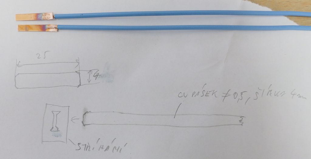

K pliskum se odporove privaruje kus dratu. Zatim strihame na padackach 25mm siroke prouzky a z nich pak na stroji pro strihani plochych kabelu ty 4mm. Jenze se to pak na svarovani musi rucne po jednom zakladat do pripravku a navic by se mi libilo mit zkosene rohy, ale to touhle technologii nedokazeme. Takze jsem myslel udelat pasky 4mm, do bodovky udelat strizny nastroj, ktery by podal tech 25mm ze svitku 4mm sirokeho a po zavareni by to odstrihnul tvarovym striznikem i se skosenymi rohy. Tady je fotka a rychly nacrtek ceho bych chtel dosahnout:

napadlo mě jestli by to nešlo spíš dělat v postupovém nástroji napříč z pásku třeba 30 mm šířky jako se třeba dělají piny do konektorů
vystřihovat těm plíškům obrys a nechat je za úzký můstek v žebříčku, navařit ty dráty a nakonec je z žebříčku vystřihnout
tím by ty plíšky mohly mj. mít i zkosené hrany atd atd a šlo by to zautomatizovat

Pokud bych si toto chtěl zjednodušit a pásky mají být rovné, pouvažoval bych, jestli nestačí použít izolovaný vodič, oholit ho a zmáčknout konec v lisu do formy. Odpadlo by tím stříhání i bodování. K tomu je však potřeba vidět foto výsledného použití.

Používají se obě metody. Jak "přestřihování" tak i vystřihování. Vystřihování pak rovnou do propadu nebo obstřihem, jak popisuje testone. Každá z těch metod má nějaké výhody a nevýhody (přesnost polotovaru, množství odpadu, složitost nástroje). Jestli je cenově akceptovatelný ten dodávaný širší polotovarový pásek 25, pak ho lze v nástroji rozsekávat na 4mm Nebo vystřihovat rovnou platničky do propadu (jednoduchý nástroj, více odpadu). Nebo obstřihovat a nechávat ty můstky (nejsložitější nástroj, nejvíce odpadu). Dále bude potřeba vhodný lis (rychloběžka), podávání, rovnání atd.
