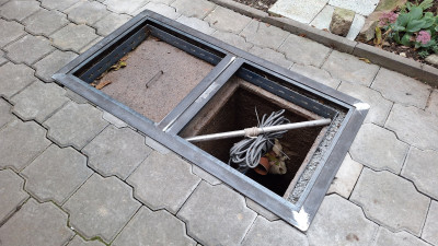

Aha, díky všem za odpovědi. Dekly tedy necháme doma (možná je jen sami zespoda něčím natřem). V té mezeře to nemusí být hezké, hlavně aby to bylo chráněno (proti korozi, nic jiného tam tomu nehrozí). Nevíte, co se stane s deformacemi, způsobenými sváry, nerevertuje je to částečně (tím, že se to prohřeje celé)?

Sváry ti vylezou, protože je to jinej materiál. Přesněji vykreslej se, nevylezou rozměrově.
Celý se to trochu hne, je to jako bys začal žíhat pro odstranění pnutí.

Jinak pokud to pozinkování bude ve stále vlhkém prostředí a s nějakým smrádkem kolem - typicky kanál žumpa tak doporučuju ještě nátěr, Jinak to půjde do kytek taky rychle i pozinkovaný...

Díky oběma. Původně, ale už hodně dávno, to byla žumpa, teď je z toho rezervoár na děšťovku.

Pokud to má být trvale namočeno, pak je rozhodně lepší konstrukce z nerezu. To je jistota. I ta dešťovka totiž umí po letech pozink rozežrat.

A ne z potravinářské, ale z chemické (nerezi). Protože se tam bude splachovat z okolí bůhvíco a potravinářská taky půjde časem do kopru. Čistej déšť s tím nic neudělá, pokud se to svaří /a před svařením očistí) správně. Mám nerezovou bránu a branku a déšť s tím nic nedělá. Zato tyč s čidlama meteostanice, zapíchnutá do země, je po pár letech nahlodaná.

Opět díky za tipy, pánové! Trvale namočeno to nebude, je to jen custom dvojpoklop nad otvory do nádrží.
Ještě jsem se chtěl ptát, jak se žárové zinkování zachová ke zbytkům strusky po elektrodovém svařování, ale našel jsem tento článek s pěknými ilustračními fotkami, tak ho sem jen linknu:

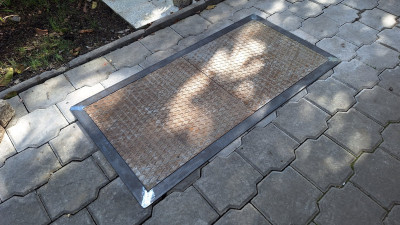

Jíž pár dní pozinkováno a osazeno. Neviděl jsem osobně, mám jen tydle fotky, přijde mi, že tam jsou nějaké mapy a kazy, ale třeba to jen klame. Sváry vylezly, ale na to jsme byli připraveni, sedí to prý krásně, koncoví uživatelé si to velmi chválí :)
