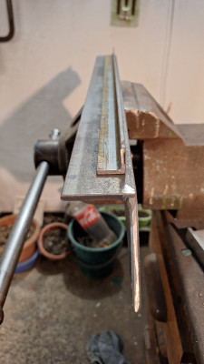

čtu si ty doporučení. Svařil jsem zábradlí, udělal otvory v patkách (šipky), ale zapomněl jsem udělat v trubce madel otvory před přivařením prostředních noh ("lupa"), takže prostření nohy nejsou propojené se zbylým prostorem. Bude to v pohodě, pokud v patce prostřední nohy (40x40x3) bude otvor 14mm? Podle té tabulky by možná mohl..? Nebo to mám ještě radši zprůchodnit (uměl bych, jen je to víc práce)?
EDIT: A nebo to mám dokonce správně?
