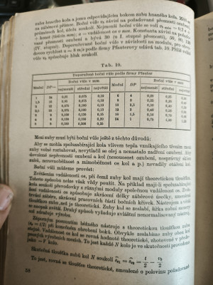

Ohľadne dubovej vôle som ešte našiel tabuľku v knihe Ozubená soukolí. Ak ti to pomôže, budem rád.
