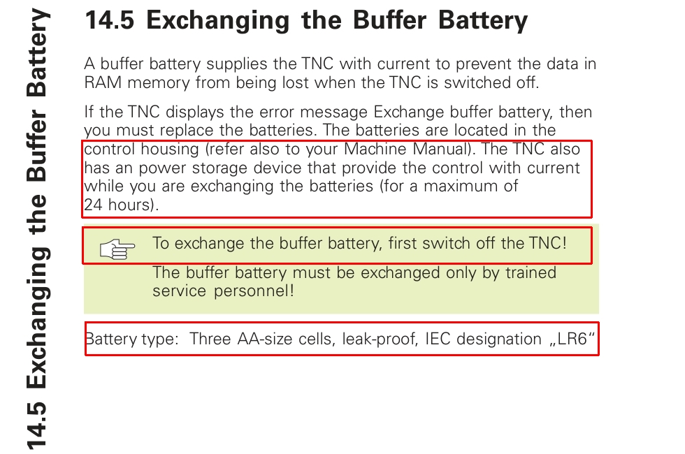

mám takovej pocit, že se ty baterky musí měnit na zapnutým systému....
aby to bylo napájený buď ze sítě nebo z těch baterek
v případě že je to vynutý a odpojím ještě i ty baterky tak na jejich typu zas tak moc nezáleží
ale možná si to s něčím pletu
v každým případě se dá na netu dohledat Heidnovskej technickej manuál kde je to popsaný

testone píše: ↑8. 4. 2025, 2:48 mám takovej pocit, že se ty baterky musí měnit na zapnutým systému....
jj, kedze sa vsetko odohrava len v RAM tak asi to tak bude.. tu vsak boli baterky uplne kaput, takze preto aj ten pad programu

Přesně tak, baterky je potřeba měnit v zapnutém stavu. Nyní potřebuješ sehnat někoho se stejnou mašinou a systémem, kdo ti poskytne strojní parametry. Určitě zkus kontaktovat TOS Olomouc. Nevím kolik je v tom novějším Hajdoši řádků, ale v mém starším 155 je jich cca 260 a ty tam pak bez problémů za půl hoďky přepíšu ručně a nemusím vůbec řešit nějaký přenos. Takže bude úplně stačit když ti je postupně nafotí na obrazovce mašiny. Kdyby neměl vlastní zálohu. Oprava pak bude, zapnout mašinu, po žádosti vyplnit parametry, najet reference a vyměnit baterky.

vlastny ovladaci program necham na niekoho ineho.. stacila mi len ta informacia o baterkach. Ostatne je na nich ako sa s tym popasuju. objednal som im tam TOS-kou doporucovane alkaicke VARTA, vycistil som zapraseny ventilator, pre istotu zazalohoval tie 3 eprom-ky 27cxxx, zajtra im to tam doniesiem a finito
Dakujem vsetkym ktori sa snazili pomoct.

zkusím se opatrně zeptat - položit takovou dětinskou, zákeřnou, odvážnou až překvapivou otázku:
Zkusil se někdo z odborníků, spezialistů udílejících některé překvapivé "rady" vůbec podívat, či si dokonce přečíst originální dokumentaci k systému Heidenhain TNC310?
str.232
https://content.heidenhain.de/doku/tnc_ ... 645-22.pdf
Nereju, pouze se ptám.

Bylo by prosím příště možné jednoduše napsat "Mýlíte se, u 310 probíhá výměna jinak."? Děkuji.

Mám doma FV25CNC z OSO Olomouc s TNC310.
Co se týče baterek, mám tam na zálohu 3 tužkovky a drží v pohodě rok.
Pokud se vybijí, smaže se PLC a musí se buď ručně přepsat ze zálohy, nebo nahrát přes TNCREMO.
Pokud by byl problém se smazaným PLC stále aktuální, mohu poslat zálohu z mého stroje.
Co se týče pomalého přenosu dat, je to dané sériovým rozhraním TNC310. Upgrade RAM,CPU apod na obslužném PC přenos neurychlí, ani kdyby tam byl poslední intel/ryzen. Maximum to co přes ten sériový port umí je 115,200 baud.
