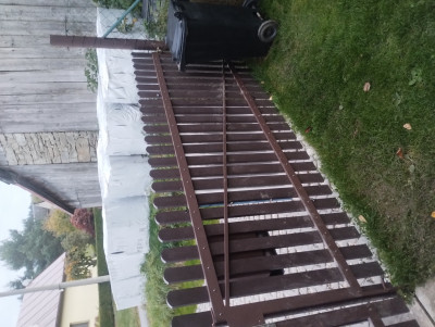

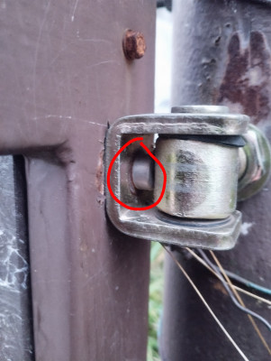

LukasGunther
Příspěvky: 605
16. 10. 2025, 5:08
Jen tak pro zajímavost tuhle bránu drží dvě nerez M8 :mrgreen:
Už 4 roky a furt to drží nevěřil jsem tomu, ale drží.
