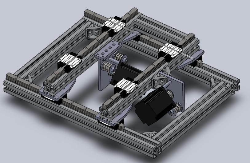

Tak zase som trosku pokrocil a tak pripajam printscreen.
Ak by boli vyhady, tak smelo sem s nimi :)
s.p. Jukos3
