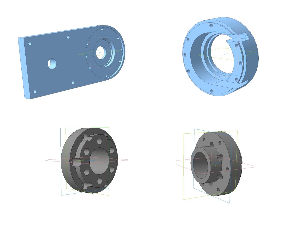

Před časem jsem zde na fóru prodával sady harmonické převodovky CSF-20-80-2A-GR-SP a pár kousků jsem si nechal také pro sebe. Jestli se někdo od té doby pustil do její aplikace nevím, aspoň tady jsem nic nezahlédl. Teď jsem měl trochu času a taky mám konečně doma křížová ložiska, tak jsem dal dokupy první návrh rotační osy s touto sadou. Pohon osy bude realizován krokovým motorem cca 3Nm přes ozubený řemen. Na výstupu je křížové ložisko THK řady RB, které má jako valivý element použity válečky, jejichž osy jsou navzájem kolmé, takže ložisko lze zatěžovat radiálně i axiálně. Ložisko je předepnuté, jedná se o typ RB4010UUCC0. Šlo by je nahradit dvěmi ložisky s kosoúhlým stykem. Rotační osa je navržena jako průchozí, průchod cca 22mm. Šedé díly jsou ocel, modré dural. Rád si poslechnu vaše připomínky k navrhovanému řešení. Díky.

neměl by být pohon převodovky s krokáčem napřímo? Když už máš
super přesnou převodovku, jak vymezíš nepřesnosti-vůli řemenice?
Ptám se proto, že mám také harmon.převodovku HFUC 32, a budu to také řešit, myslím náhon.

Kolik má ta převodovka poměr převodu? Když bude čistě teoreticky na řemenovém převodu "vůle" 0,1mm, kolik potom bude nepřesnost na výstupu z převodovky? Klidně bych ten převod řemenem zachoval, už jen z důvodu pružnosti převodu pro KM.

Převod je podle čísla 80:1.

Převodovka má převodní poměr 80:1, průměr řemenice je cca 50mm, takže obvod je 160mm. 0.1mm udělá chybu cca 0.23° = 14', takže na výstupu to bude 10 úhlových sekund, pokud dobře počítám. Převodovka má přesnost lepší jak 1 úhlovou minutu, takže 0.1mm na řemenici je naprosto v pohodě. Navíc na vstupní hřídel by nebyl problém použít inkrementální enkodér. Problém, aspoň pro mne, vidím spíše v dodržení souososti usazení jednotlivých komponentů.

Jednoduše, ani to nemusím počítat, na výstupní hřídeli bude ta "vůle" 80x menší :wink:

BTW ... nejak se mi nezda ta vystupni cast (hlavne ten AL mezikus) nevidim jak to mas skolikovane - ale i tak se to v tom AL pri zatizeni vymacka a hne
.. ty dve loziska napredku tak blizko u sebe to je taky trochu divocina

Co se výstupní části týká, ten mezikus může být klidně i z oceli. S tou přírubou to bude sešroubované + kolíky, ty zatím nejsou zakreslené (na vstupu taky není spousta šroubů, co tam budou...). Jinak ta osa je poměrně malá - sklíčidlo / upínací deska max. o průměru 100mm a bude to spíše na lehké obrábění (dural apod). Dural se samozřejmě vymačkává, o tom žádná. Ideální by to bylo vyrobit celé z oceli / litiny, ale s duralem se zase lépe pracuje, každý máme určité možnosti a je to prostě kompromis. Ono se vymačká i to výstupní ložisko v těle rotační osy, když se s tím nebude slušně zacházet, při obrábění se prostě musí brát v úvahu na čem dělám. Na velkém soustruhu si taky můžu dovolit větší šponu než na malém.... Ty ložiska na vstupu by určitě bylo lepší dát každé z jedné strany řemenice, ještě si to nechám projít hlavou.

a na muj vkus to skladas s priliz mnoho dilu / cele bych to zjednodusil
- ta prevodovka ma urcite predepsane presne ulozeni ... a ty tam timto resenim vkladas dalsi a dalsi nepresnesnosti, ktere se ve vysledku sectou ...

Změnil jsem uložení řemenice, plus pár detailů navíc.

- vnejsi ulozeni krizoveho loziska defakto pouze za 1/2 - neni priliz koser
- zjednoduseni se nekonalo, nicmene to reseni remenice je celkem zajimave
( jestli nejsou vsechna loziska uzavrena, tak tam bude problem s vnikanim necistot )
