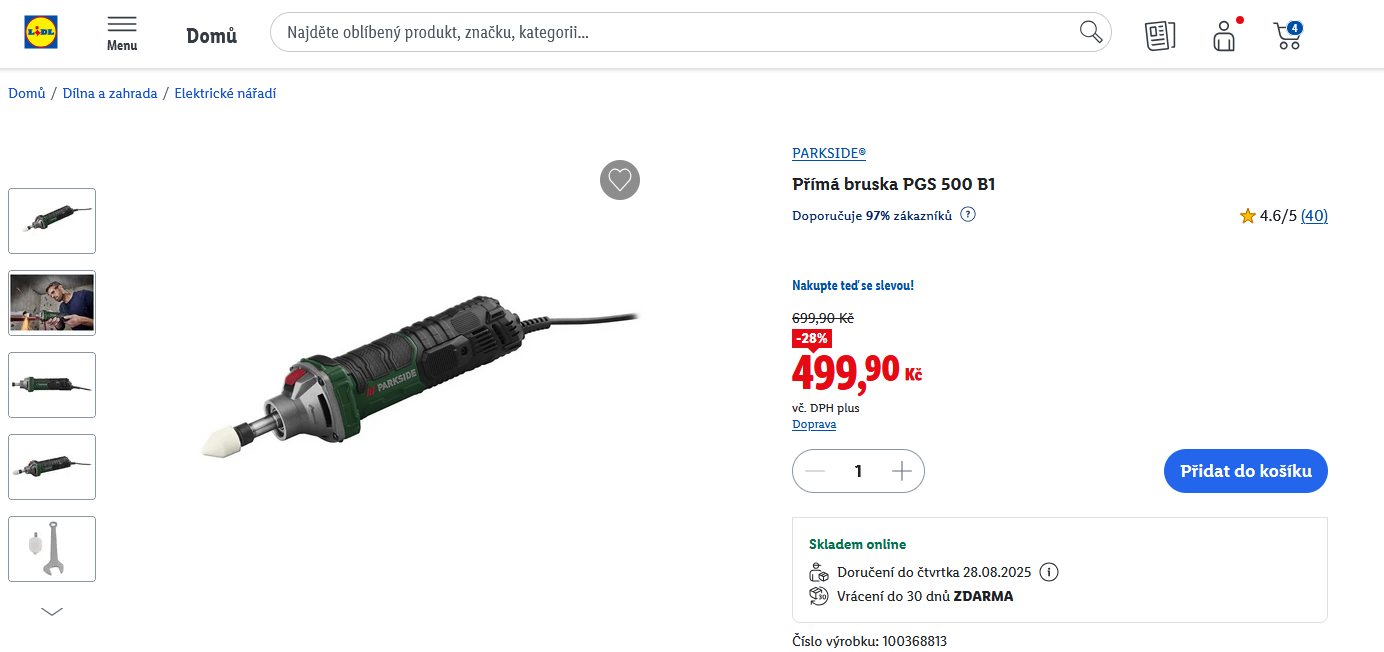

25. 8. 2025, 12:31
zz912 píše: 25. 8. 2025, 7:56 Výkonově mi to vřeteno stačí, ale to házení je neúnosné. 2mm fréza dělá 3mm dráhu a je jedno, kolik břitů má nástroj, vždy frézuji jen jedním.
Todle by mohlo fungovat lépe, jeden kousek tu mám (na úplně jiné účely), můžu zkusit změřit házivost.

Thomeeque píše: 25. 8. 2025, 12:31
U toho možná skončím :-(
Za změření házivosti budu rád.
Když budeš v tom měření, tak zhodnoť jak moc je vyvážená, protože by se taky mohlo to cnc rozsypat na vibrace ;-)

jean
Příspěvky: 1238
26. 8. 2025, 6:04
Tu lidl brusku mam, aj mna napadlo pouzit ju do routra. Ale nemyslim, ze je na to vhodna. Hriadelku drzi obycajne gulickove lozisko bez predpatia, takze nejaku stovecku dve hadze uz ako nova. Vykonu to ale ma dost a upnut sa rozumne da, takze to nejak fungovat bude. Dal som do nej tvrdokovovu 4 mm frezicku a upravil som tak hsk drziak, co je dost kvalitny material. Vtedy hucala dobru hodinu a prezila to.
Příspěvky: 9505
26. 8. 2025, 10:01
Radhard píše: 25. 8. 2025, 11:33
Thomeeque píše: 25. 8. 2025, 12:31 Todle by mohlo fungovat lépe, jeden kousek tu mám (na úplně jiné účely), můžu zkusit změřit házivost.
Že je zřejmě docela dobře vyvážená, byla právě první věc, co mě na ní zaujala - nijak jsem to neměřil, jen pocit v ruce (na plné otáčky bez nástroje skoro necítím, že by se točila). Může být pouze vlastnost mého kusu. Jinak už jí nějaký čas používám na sváry, což je trochu drsnější provoz, tak už možná ta házivost (až jí jednou změřim :)) nebude jako za mlada.
jean píše: 26. 8. 2025, 6:04 Tu lidl brusku mam, aj mna napadlo pouzit ju do routra. Ale nemyslim, ze je na to vhodna. Hriadelku drzi obycajne gulickove lozisko bez predpatia, takze nejaku stovecku dve hadze uz ako nova. Vykonu to ale ma dost a upnut sa rozumne da, takze to nejak fungovat bude. Dal som do nej tvrdokovovu 4 mm frezicku a upravil som tak hsk drziak, co je dost kvalitny material. Vtedy hucala dobru hodinu a prezila to.
No vida 👍
