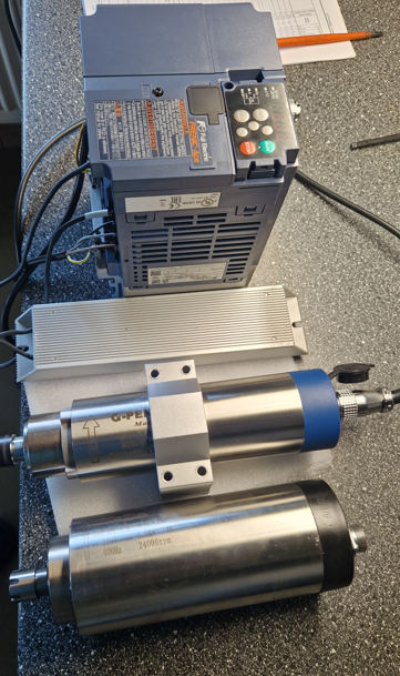

Pro porovnání ten motor pr65 a 80.

Nastavení parametrů.
Autotuning proběhl bez problémů. Při 200Hz motory bere vzducháč naprázdno cca 45W, 300Hz = 60W. 400 Hz = 65W. U vodníka to tolik nenarůstá, protože tam "nežere" výkon ta vrtulka.

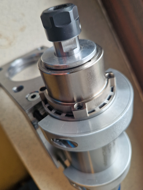

Hranaté objímky používám na naladění parametrů "na stole" aby se mi to nekutálelo. Na mašině to drží třeba takhle :
Pod tím motorem je kruhové // úseč // lůžko přesně obrobené. Je to úplně jiná liga nežli ty objímky. Na tom obrázku je adaptér na frézku kde je normální vřeteno s ISO30.

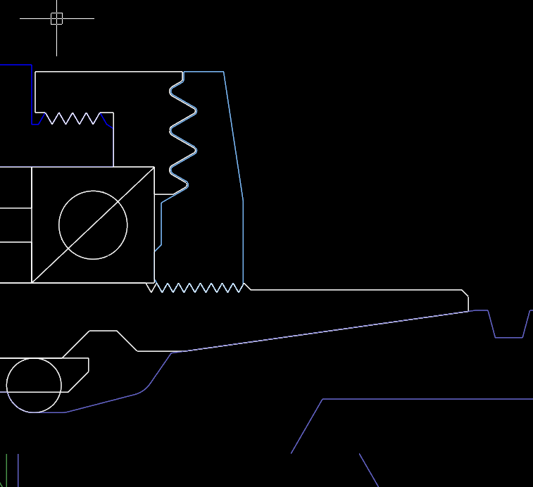

Ten ostřikový kroužek musí být venku aby // funguje jako odstředivé čerpadlo // veškerý binčus vyhazoval ven. Pokud je za víčkem // u vodníků většinou jen matice // nasává to naopak dovnitř.
U posledních prototypů dělám labyrint dvojitý a ne pravoúhlý, ale "pilovitý" na ploše pro matici nechávám přídavek a při montáži to dobrušuji na spáru cca 0,05.

Clovece nejsem si 100% jisty, ale mam nekde v pameti, ze kazdy ostry roh labirintu v ceste proudnice se pocita, ze to je funkcni "blok", takze trojuhelnikem potencialne prijdes o pulku ucinosti toho dynamickeho tesneni. Ale je to doba, co jsem to studoval, treba se pletu :)

To jsi mne trochu rozkolísal. Vymyslel jsem to "vlastní hlavou" a přišlo mi to i výrobně jednodušší. Navíc si myslím, že u toho šikmého labyrintu se tam nedělají kapsy a ta odstředivá síla to stále tlačí ven. Vypadá to takhle :
Pokud ten motor upravuji tak stejně přimazávám ložiska a jde tam i tlakový vzduch // celý motor je přetlakován //. Takže to má i samočisticí schopnost.
Myslím, že největší možnost že se tam labyrintem něco dostane je při úklidu kdy vřeteno stojí a oplachuje se to vodou. Ten tlakový vzduch tedy vypínám až při vypnutí stroje. Zatím to funguje.

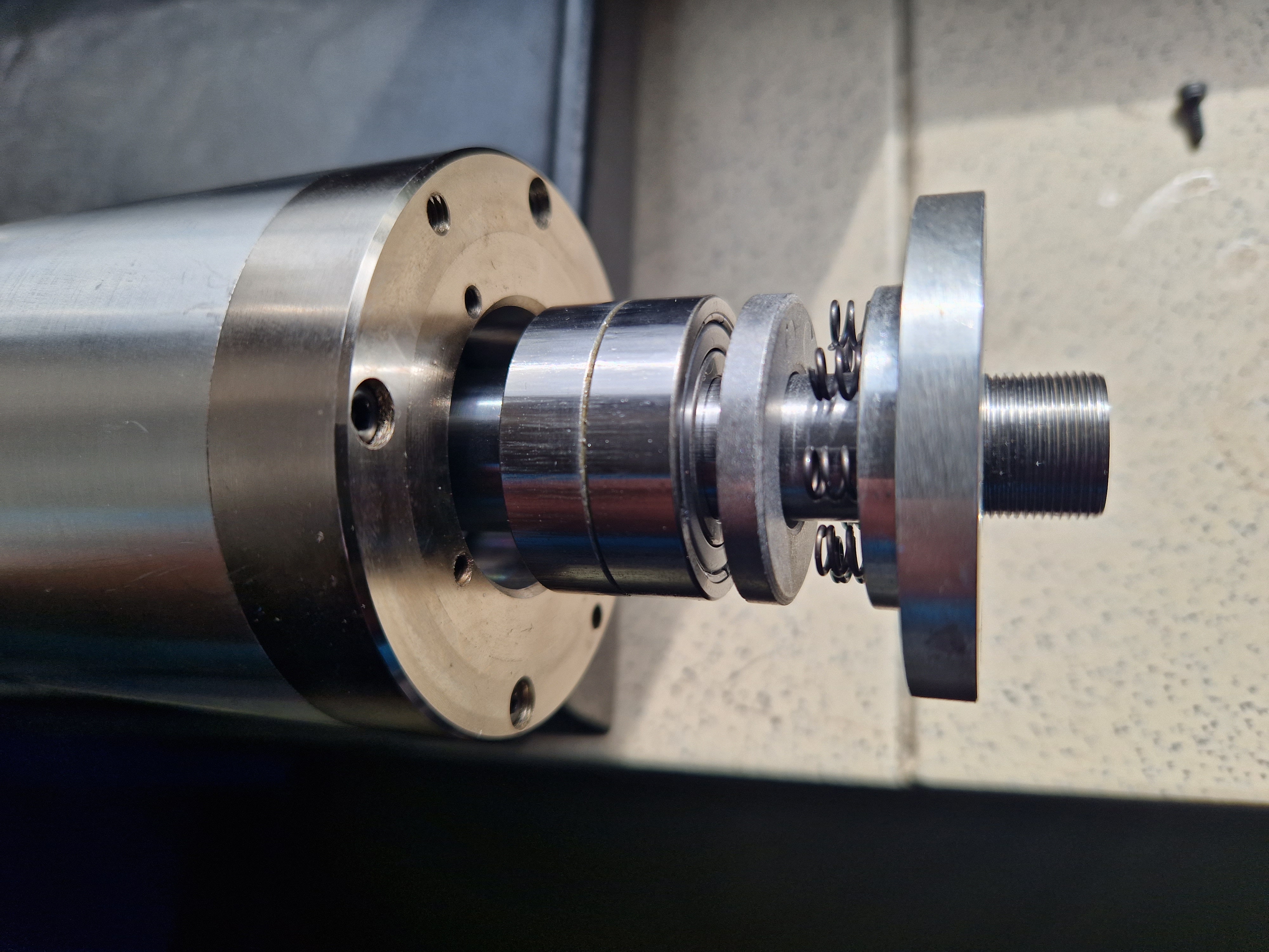

Pořád je to jiná liga nežli u některých vodníků, kde je to udělané takhle :
Tedy přední sestava je suvně a je tlačena přes mezikroužek několika pružinkami ve víčku.
To je blbě hned z několika důvodů.
a) Labyrint tam není žádný a je to "těsněné" jenom spárou mezi hřídelí a víčkem.
b) Ložiska aby byla suvně budou mít radiální vůli mezi vnějším kroužkem a domečkem = nižší tuhost na nástroji.
c) Veškerá tepelná roztažnost rotoru se "vysune" k nástroji = nižší přesnost.
Ale jsou to hobby věci - a za ty peníze ...

Milan199> s tim labyrintem si to pamatuju tak, ze by tam mely zustavat prostory pro turbulentni proudeni, takove izolovane viry s oblasti nizsiho tlaku, kolem kterych pak dalsi proudeni snadno neprojde. A trojuhelnik ti ten vhodny prostor na vireni zmensi, nemas kde by se tocil. Efekt asi podobny jako by byl vyrarazne nizsi profil. Ale kdyz to tlakujes, tak jsi myslim uplne v klidu i kdyby to bylo 'otevrene' :)
Milan199
Příspěvky: 3473
6. 8. 2025, 7:51
Dawe píše: 5. 8. 2025, 8:48 Milan199> s tim labyrintem si to pamatuju tak, ze by tam mely zustavat prostory pro turbulentni proudeni, takove izolovane viry s oblasti nizsiho tlaku, kolem kterych pak dalsi proudeni snadno neprojde. A trojuhelnik ti ten vhodny prostor na vireni zmensi, nemas kde by se tocil. Efekt asi podobny jako by byl vyrarazne nizsi profil. Ale kdyz to tlakujes, tak jsi myslim uplne v klidu i kdyby to bylo 'otevrene' :)
Díky za cenné připomínky. Určitě na to budu myslet při dalších projektech. Nacházel jsem v axiálních štěrbinách labyrintu zbytky rozemletých špon a tak jsem se snažil aby to celé mělo samočisticí schopnost. Budu to velmi pečlivě analyzovat při demontáži.
