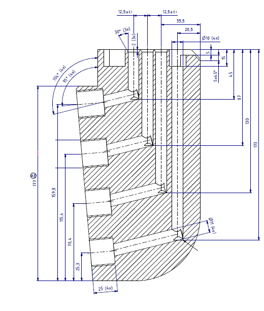

Dobrý den,
z polypropylenu vyrábíme díl viz. výstřižek z výkresu v příloze.
Máme problém v souběhu děr o průměru 10 a 11 mm, kde nám vzniká přechodová špona při vrtání druhé díry. Obvykle tento problém řešíme pomocí čepů, které vkládáme do prvně vrtané díry a následně vrtáme druhou díru. V tomto případě to nejde, tak mám dotaz, jestli neexistuje ještě jiná možnost. Děkuji

Co myslíš tou přechodovou šponou? Kde přesně?
Co se týká mechanického leštění, tomu bych se u PP raději vyhnul. Všechno jedině strojně srážet, případně kde to lze a je rychlejší tak plamenem.
Příspěvky: 8915
23. 10. 2025, 4:08
předpokládám, že myslí tu šponu vznikou na dně uvnitř souběhu těch dvou děr?
vzhledem k tomu, že je to jen nějaký kanálek nelze ty díry projet trošku hlouběji tak aby tam nezůstal otřep a byl kanál plnohodnotného průřezu? to by asi funkčn nemělo mít na nic vliv

Odjehlit to umíme. Spíš hledáme řešení, jak tu šponu vůbec nevyrobit.
3D tisk není dodavatelem schválený.
Díry hlouběji vyvrtat nemůžeme.
Níže detail, kde špona vzniká.

Možná to nevrtat vrtákem do konce ?
Myslím tím nechat po vrtání trošku materiálu aby se špona nevytvořila a dojet to 1 nebo 2 břitou leštěnou frézou ?

nápad
Projet to znova tím spodním vrtákem pr. 11 (nebo frézou pr. 11) a tím tu vytvořenou šponu uříznout?
postup 11-10-11
Příspěvky: 8467
24. 10. 2025, 1:00
Nešlo by tu díru vrtat menším vrtákem a pak vystružit? Výstružník ma břity pod jiným úhlem, třeba by tu šponu uřízl.

Výstružník v plastu se bude hodně zahřívat, ne?
Já když chci předejít grótu na výstupu z díry, tak ji vyvrtám o 0,2 menší a pak projedu frézou, velkým posuvem. Ale toto je hodně hluboko. Možná by pomohl vrták s plochým čelem. Nebo vrták do dřeva, jenom mu ubrousit špičku. Asi blbost, co ... :D

Zkusíme to s tou frézou, to zní docela dobře. Díky všem za názory

Krutor píše: 24. 10. 2025, 2:03 Výstružník v plastu se bude hodně zahřívat, ne?
V HDPE ne. Nízké otáčky, vysoký posuv (cílem je spojitá, drátovitá špona, přesně naopak než u železa) a bude to úplně v pořádku.
