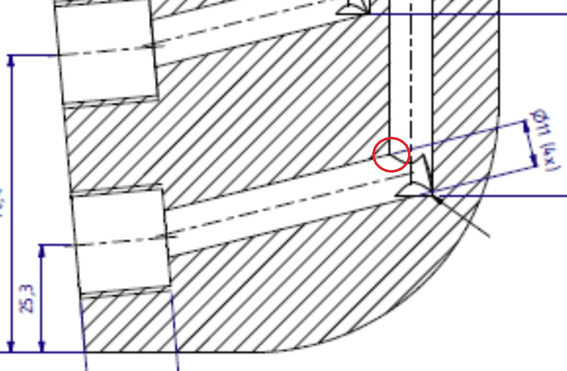

Dobrý den,
z polypropylenu vyrábíme díl viz. výstřižek z výkresu v příloze.
Máme problém v souběhu děr o průměru 10 a 11 mm, kde nám vzniká přechodová špona při vrtání druhé díry. Obvykle tento problém řešíme pomocí čepů, které vkládáme do prvně vrtané díry a následně vrtáme druhou díru. V tomto případě to nejde, tak mám dotaz, jestli neexistuje ještě jiná možnost. Děkuji

z polypropylenu??? Proc to nevytisknete na tiskarne a nasledne jen dodelavate dosedaci a tolerovane plochy/diry.Rene.Sefr píše: ↑23. 10. 2025, 11:57 Dobrý den,

Co myslíš tou přechodovou šponou? Kde přesně?
Co se týká mechanického leštění, tomu bych se u PP raději vyhnul. Všechno jedině strojně srážet, případně kde to lze a je rychlejší tak plamenem.
předpokládám, že myslí tu šponu vznikou na dně uvnitř souběhu těch dvou děr?
vzhledem k tomu, že je to jen nějaký kanálek nelze ty díry projet trošku hlouběji tak aby tam nezůstal otřep a byl kanál plnohodnotného průřezu? to by asi funkčn nemělo mít na nic vliv

No termické odhrotování zrovna NE. Mají to z polypropylenu což je termoplast.
Dávali jsme termicky odhrotovat nerez male kostečky a výsledek byl opálené kostky co zákaznik nechtěl. Termoplast by zhořel vice.
Možná to nevrtat vrtákem do konce ?
Myslím tím nechat po vrtání trošku materiálu aby se špona nevytvořila a dojet to 1 nebo 2 břitou leštěnou frézou ?

nápad
Projet to znova tím spodním vrtákem pr. 11 (nebo frézou pr. 11) a tím tu vytvořenou šponu uříznout?
postup 11-10-11
postup 11-10-11

Výstružník v plastu se bude hodně zahřívat, ne?
Já když chci předejít grótu na výstupu z díry, tak ji vyvrtám o 0,2 menší a pak projedu frézou, velkým posuvem. Ale toto je hodně hluboko. Možná by pomohl vrták s plochým čelem. Nebo vrták do dřeva, jenom mu ubrousit špičku. Asi blbost, co ...
