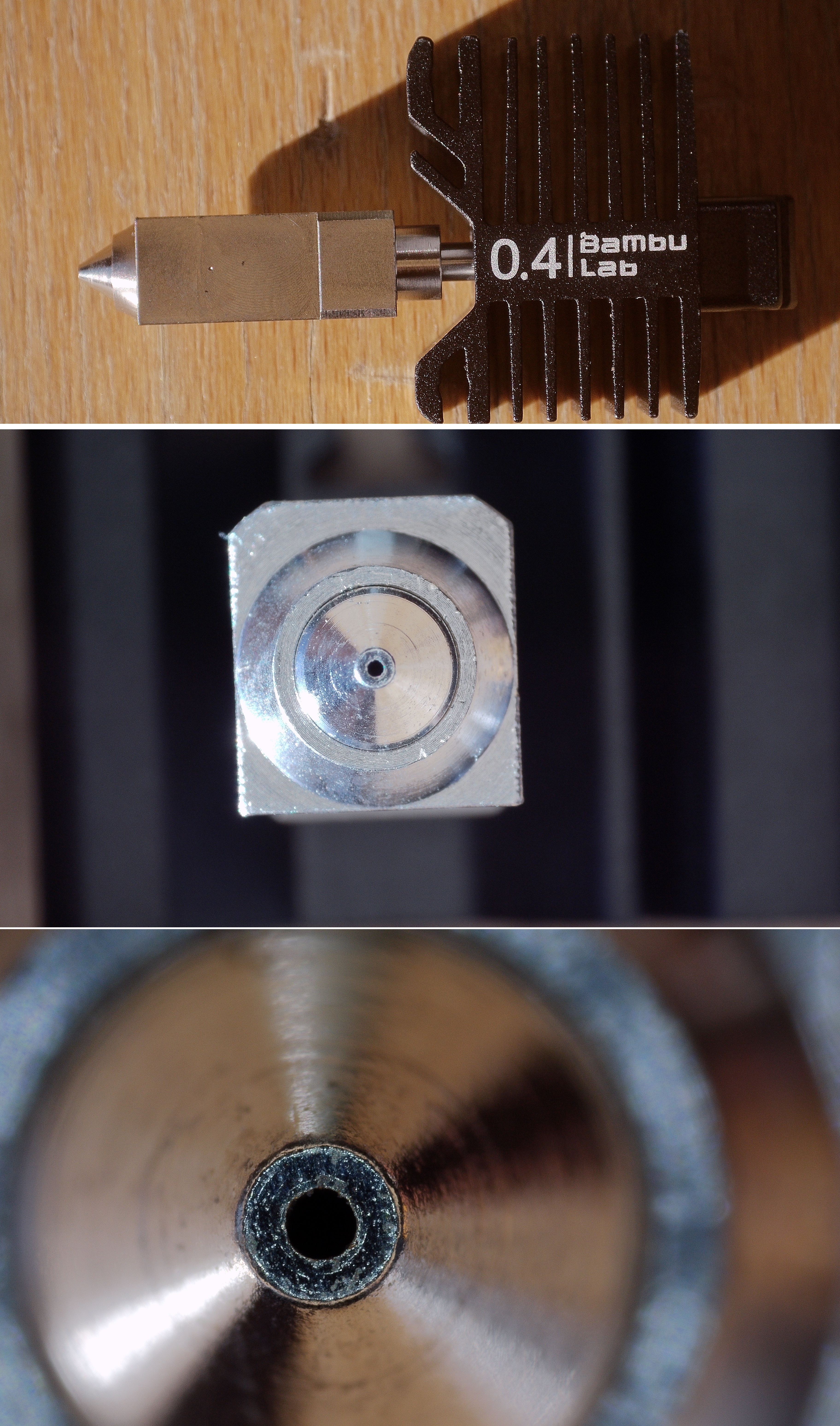

lubbez píše: 28. 10. 2025, 9:44 Těžko budu dávat fotky trysky ze smontované tiskárny. :D Jinak byly tam tři trysky čená - ta byla OK, mosazná a nerezová obě neměly odhrotovaný vstupní otvor, přičemž nerezovka měla ostrou hranu. Obojí spravil za pár vteřin malý záhlubníček - tedy drobné doladění.

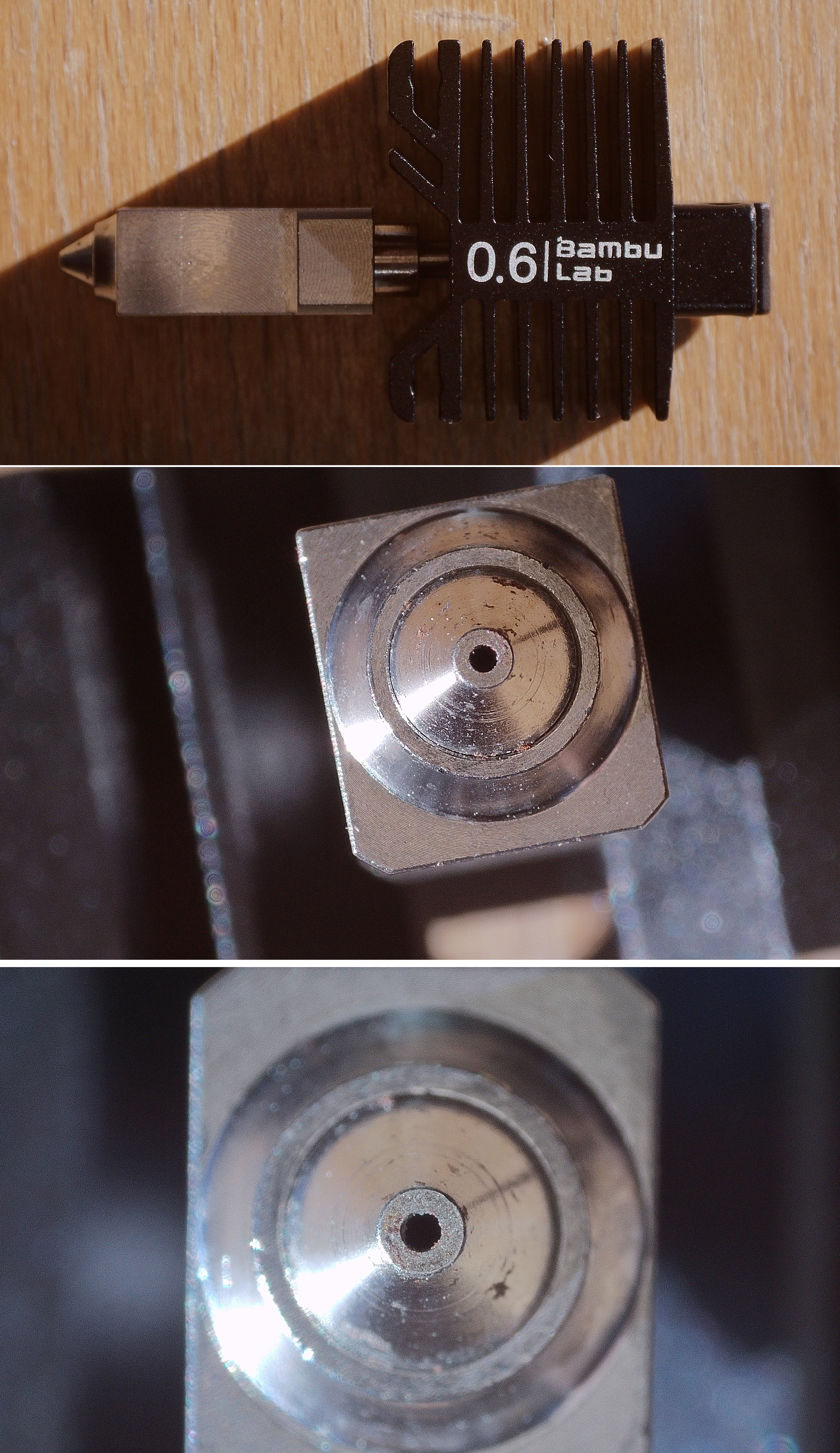

Original Bambulab hotendy nemaji takovy problem. Uz jsem sjel nekolik 0.4mm tvrdych a zadny nemel otrep ani ostrou hranu. Mel jsem i jeden 0.6mm tvrdy , ktery mel podobny problem (viz foto), chtel jsem ho taky nejak odhrotovat, ale stacilo projet jehlou a byl cisty. Mosazne trysky k e3d v5 nebo v6 byvaji vyrazne horsi.
0.4mm
0.4mm
0.6mm
0.6mm

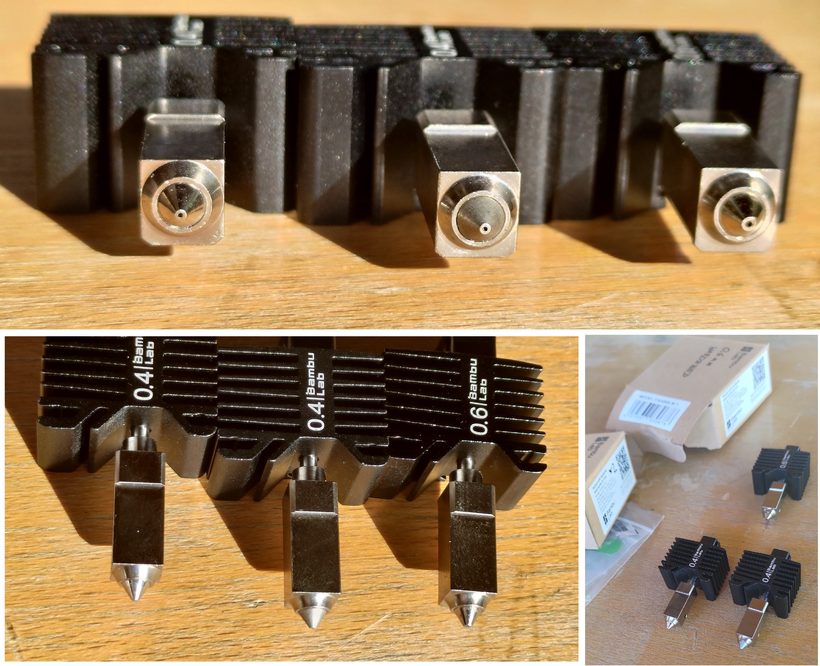

Jinak jsem si mimochodem vsimul i ruzneho provedeni 'stejnych' origo hotendu v case - viz obrazek s ruznou povrchovou upravou kuzele, leskla vs matna.
bambulab hotends 2023 vs 2024

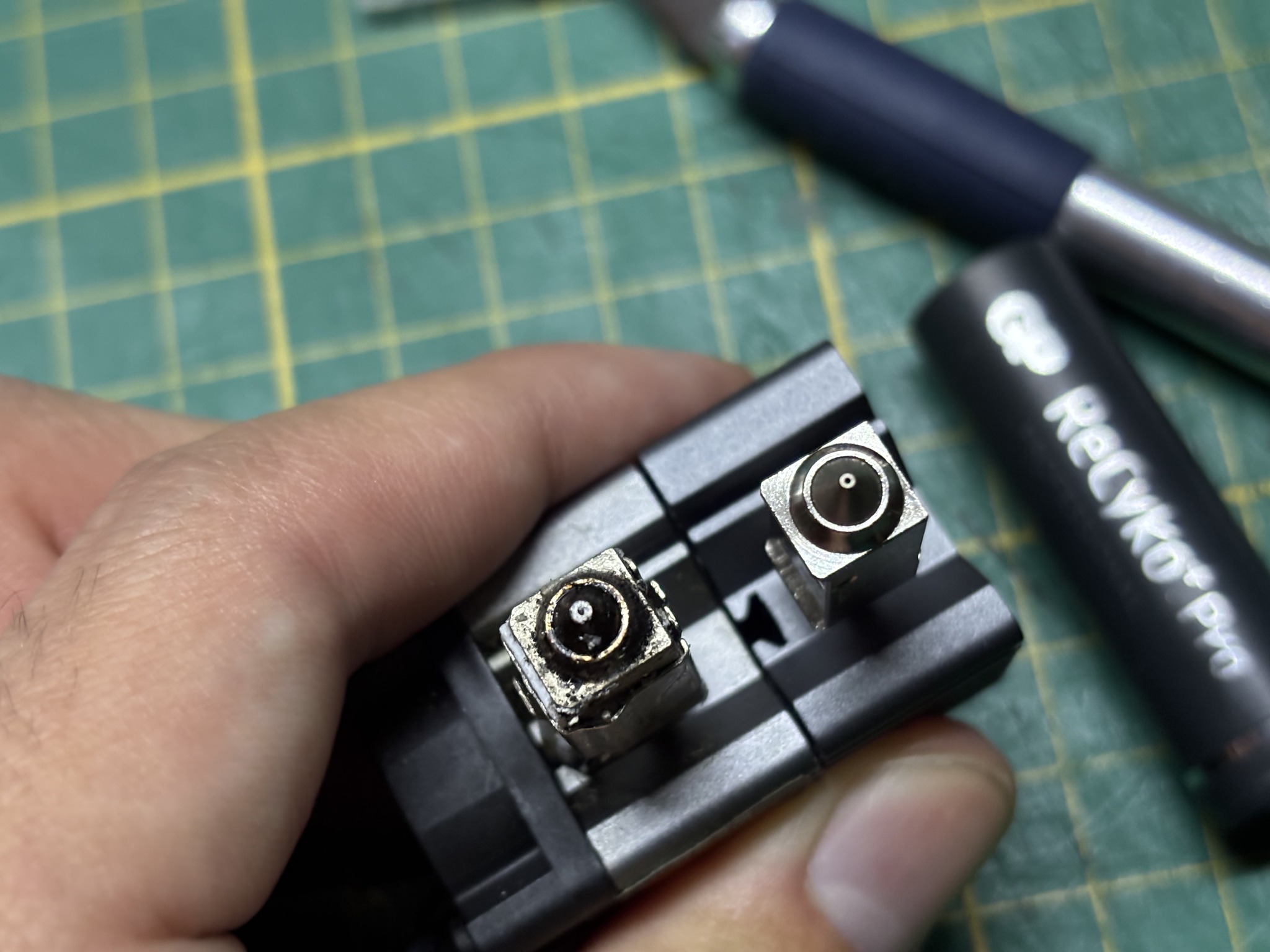

Nicmene, ty Bambu trysky se provozem obrusuji pri cisteni, jak si skrabou o plate a jakykoliv podobny defekt se sam vyresi. Prikladam foto 0,4 nerez trysky 4200hodin (tohle neni moje foto, je prevzate, ale mam to podobne s temi tvrdymi na X1C Carbon).

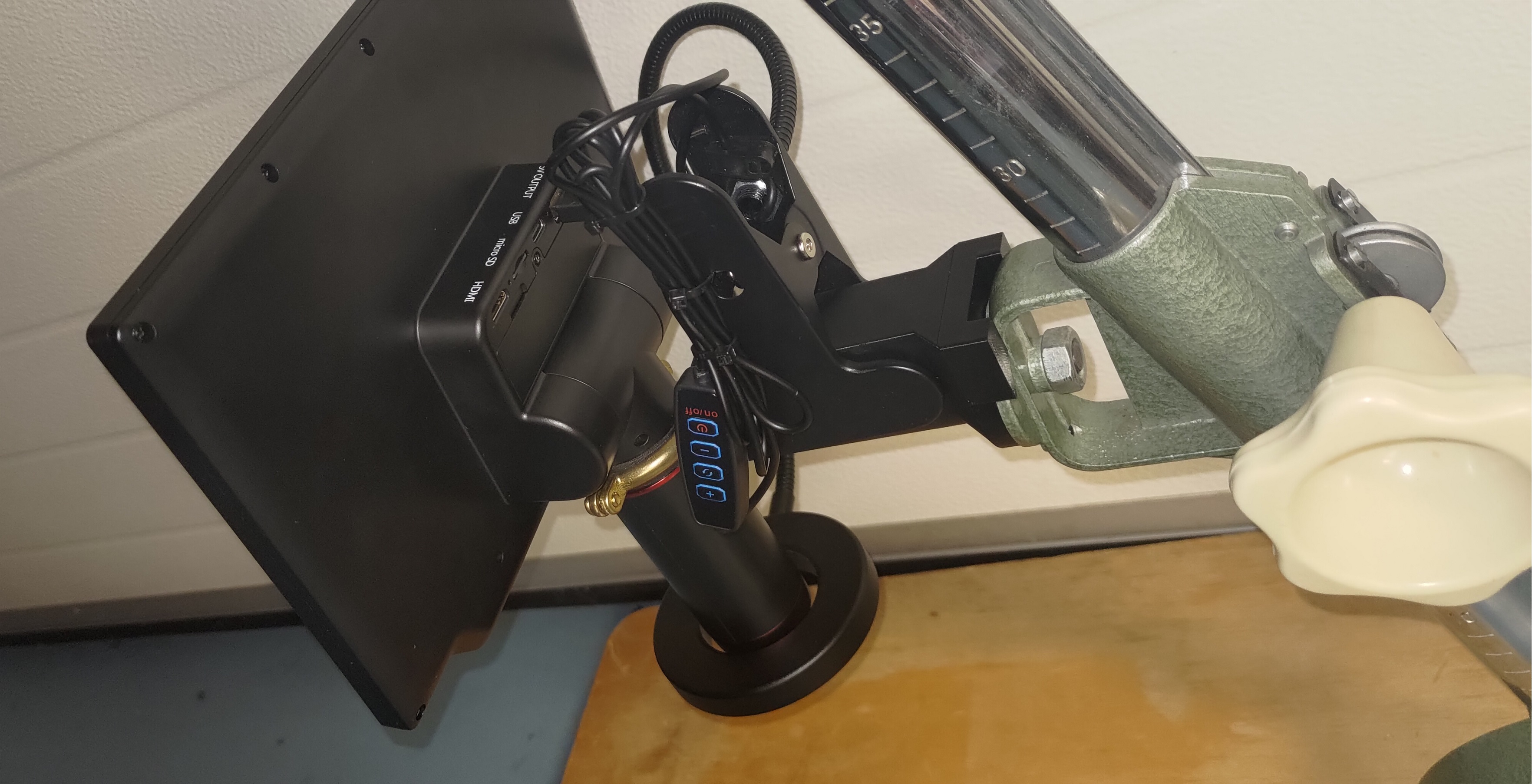

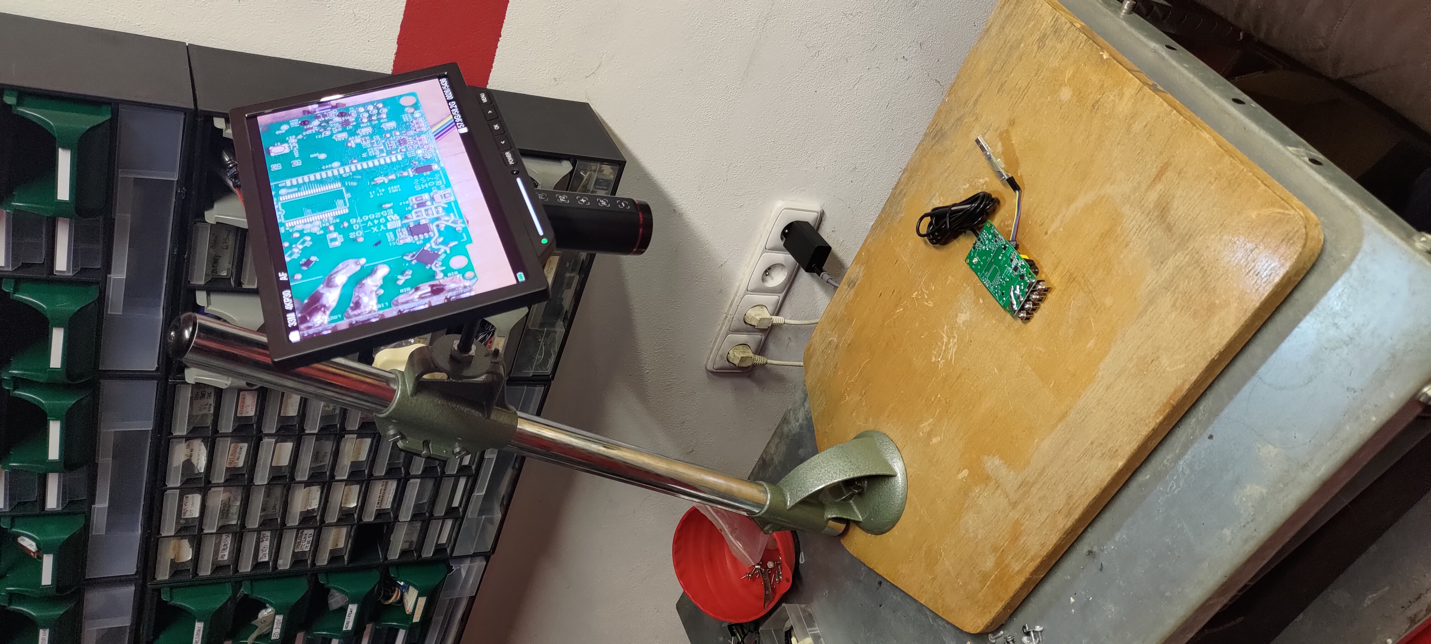

Modros> podle drevene podlozky to bylo na malem pajecim mikroskopu ktery mam na stojanu ze zvetsovaku fotek. Viz foto.
Je podobny 4K autofokus mikroskopum ktere koupis prodavane jako Elikliv EM4K-AF nebo TOMLOV TM4K. Jen ja ho mam od vyrobce trochu modifikovany, mam v nem mam pro pajeni lepsi vetsi 4K sensor od Sony, STARVIS IMX485 a taky wifi pro streamovani na velky 4K monitor.
Je prenosny a mam k tomu pridane jeste kruhovou USB lampicku, napajenou primo z mikroskopu. Je to tak prakticke i na inspekci i na pajeni.
