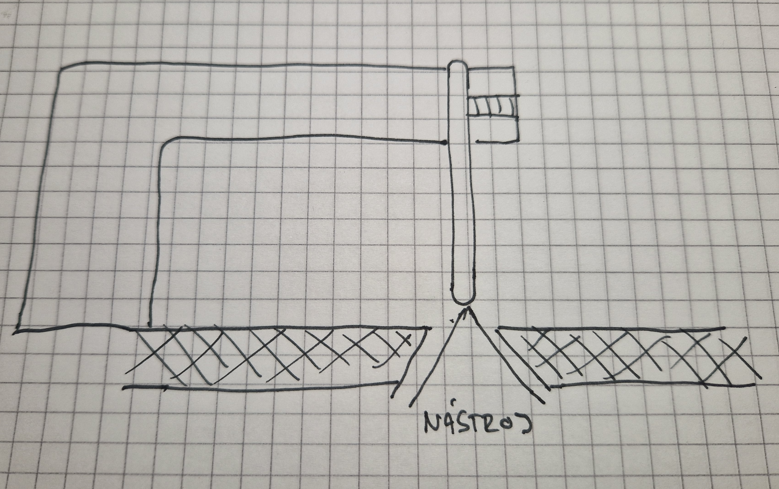

Mohl bych poprosit o radu, potřeboval bych začistit - odjehlit hrany na drobných dílech s AL. Na vnitřní díry, nebo delší rovné používám klasický odjehlovací škrabák. Co mi s tím jde velice špatně jsou vnější kulaté hrany. Co jsem tak hledal, tak jsem našel frézku s nástrojem a kopírovacím ložiskem, to si myslím že by mohlo dobře fungovat. Cena za samotný nástroj není malá, měl by někdo na tip kde lépe ? Třeba toto: https://www.forsteel.eu/ukosovaci-system-kfv-komplet/ . Dal by někdo odkaz na něco co by šlo použít, případně fotku co vytvořil. Děkuji.

Pokud to chceš vysloveně frézovat, tak takhle vypadaly "spodní frézy" na srážení hran co jsem kdysi dělal do firmy.
Byla v tom fréza na dřevo s ložiskem a výměnnými plátky. Na to domácí kutění asi bude stačit fréza s pájenými plátky. Na Ali je toho hromada.

No jestli tě to zaujalo, tak z tohoto pohledu je vidět jak to fungovalo.
Tou kulatou maticí se nastavila velikost sražení a tou páčkou se to utáhlo.
Takhle to vypadalo jako samostatný stroječek.
To tě asi neosloví // vzhledem k nedávné diskusi :D // , ale dělal jsem je i na takovém ramínku kde se přišroubovaly přímo na CNC stroj a obsluha je měla "po ruce".
Stolní verze samosebou taky možná.

K tomu odkazu co tam dával zverodoktor. Myslím, že lepší nežli tam letovat kolíček by bylo udělat si takovouhle konzolku a ten "dotek" tam jenom utáhnout šroubkem. Tím by se dalo výměnou toho doteku za jiný průměr zajistit aby se přesně okopíroval roh a nezadloublo to tam.

nevýhodu bych ale viděl u toho dlouhého kolíčku limit výšky obrobku, který ojehluješ kvůli té kulatince a jejímu průhybu....a taky to uchycení šroubkem bude zavazet.
