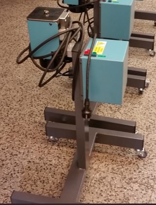

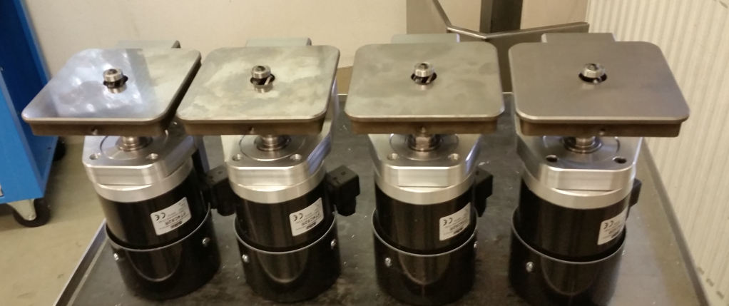

Pokud to chceš vysloveně frézovat, tak takhle vypadaly "spodní frézy" na srážení hran co jsem kdysi dělal do firmy.
Byla v tom fréza na dřevo s ložiskem a výměnnými plátky. Na to domácí kutění asi bude stačit fréza s pájenými plátky. Na Ali je toho hromada.

No jestli tě to zaujalo, tak z tohoto pohledu je vidět jak to fungovalo.
Tou kulatou maticí se nastavila velikost sražení a tou páčkou se to utáhlo.
Takhle to vypadalo jako samostatný stroječek. To tě asi neosloví // vzhledem k nedávné diskusi
// , ale dělal jsem je i na takovém ramínku kde se přišroubovaly přímo na CNC stroj a obsluha je měla "po ruce".
Stolní verze samosebou taky možná.

Zaujímavé 2 nadstavce na priamu brúsku (malý aj veľký) vyrábal Stefan. Jeden je dosť podobný tomu čo srm dával Milan.
