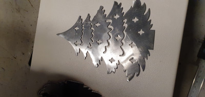

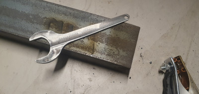

Je to bastlení za pár posledních týdnů...
Přestavba jednoúčelového polohovadla na profibusu na CNC plazmovou řezačku na QTplasmaC.
Chce to ještě doladit řezné parametry, ale jinak všechno chodí...
No a pár věcí jsem se u toho samozřejmě naučil, jako třeba:
- jak ovládat FESTO servo kontroléry přes STEP/DIR
- Není třeba se bát oslovit FESTO podporu, ikdyž jsem od nich komponenty nekupoval, poradí.
- MESA karta je super a MESA electronic poskytují perfektní technickou podporu
- HF zapalování plazmy je fakt zlo a blow-back je mnohem lepší
- (skoro) první výrobek patří manželce - ale to jsem už věděl :)
