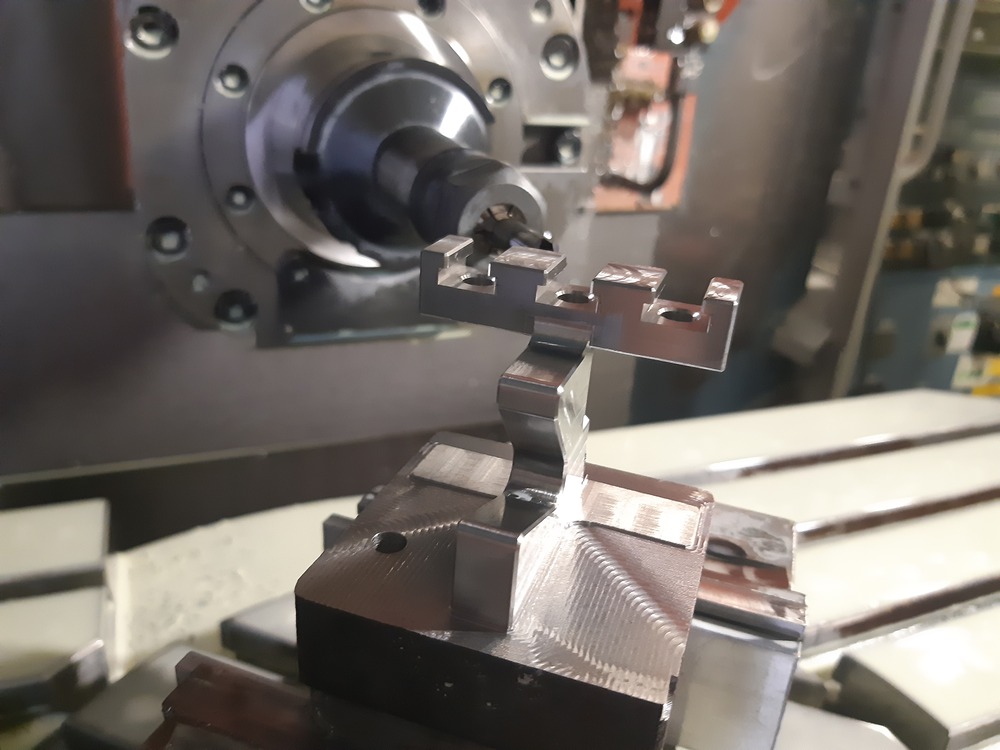

Ne... já teď hubnu :lol: já jsem jako ten v "obsluhoval jsem anglického krále" víš :wink: jsem u zrodu, kde čeho a to mi stačí asi... :lol:
nevím jestli ti ty jména něco budou říkat... :wink: ale obrobky asi poznáš a datum na obálce asi taky půjde přečíst
