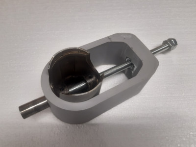

Příspěvky: 23102
5. 12. 2025, 11:55
Tak schvalne jak dlouho to tam vydrzi. Je to hodne fajn fotopolymer. A krokacek nedava zadny velky moment.

robokop píše: 5. 12. 2025, 11:55 Tak schvalne jak dlouho to tam vydrzi. Je to hodne fajn fotopolymer. A krokacek nedava zadny velky moment.
Dělal jsem provizorní řemenici pro klínový řemen na motor 2kW z PETG. Provizorně tam je už asi tři roky a furt to funguje. To tvoje je tedy trochu vyšší dívčí. :wink:

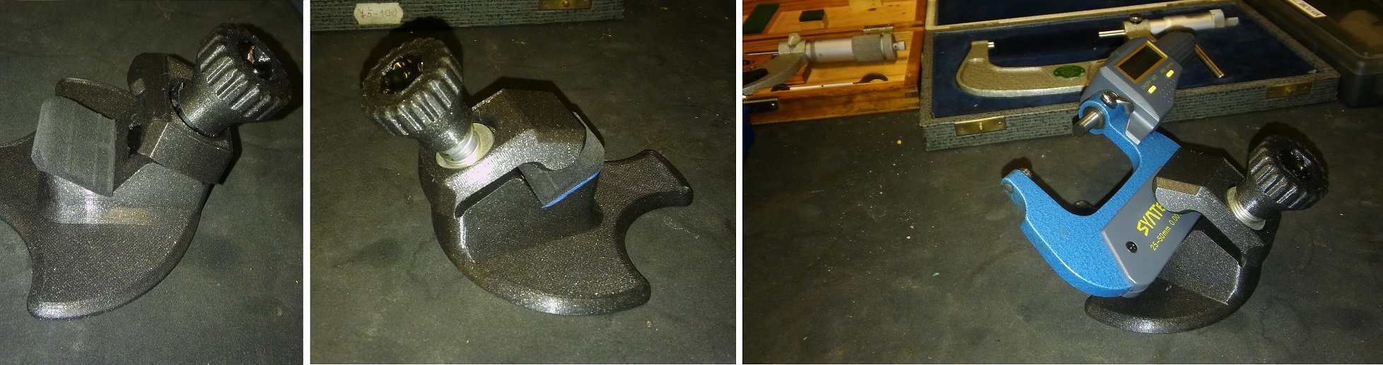

Drzak mikrometru. PETG, mikroporezka proti klouzani, pruzina na rychlou vymenu, zakladna se zatisknutym oluvkem aby nepadal.

Dawe píše: 5. 12. 2025, 10:28 Drzak mikrometru. PETG, mikroporezka proti klouzani, pruzina na rychlou vymenu, zakladna se zatisknutym oluvkem aby nepadal.
Vlastní model nebo jsi ho někde stáhl?
