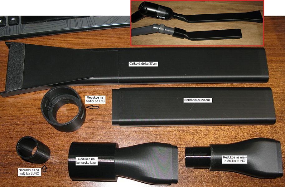

Dnes jsem dotiskl díly na velký i malý ruční lux.
Vím, že lze i některé věci koupit a jsem moc rád že tu tiskárnu mám.
Tisknuto z PLA - ty lesklejší díly na redukcích dole jsem radši vytisknul z PETG.
Odkaz jsem už dával minule ale vložím znova:
https://www.printables.com/model/124101 ... aller-gaps
Lesklejší díly jsem vytvořil v Tinkercadu - ty mohu poslat na e-mail :D

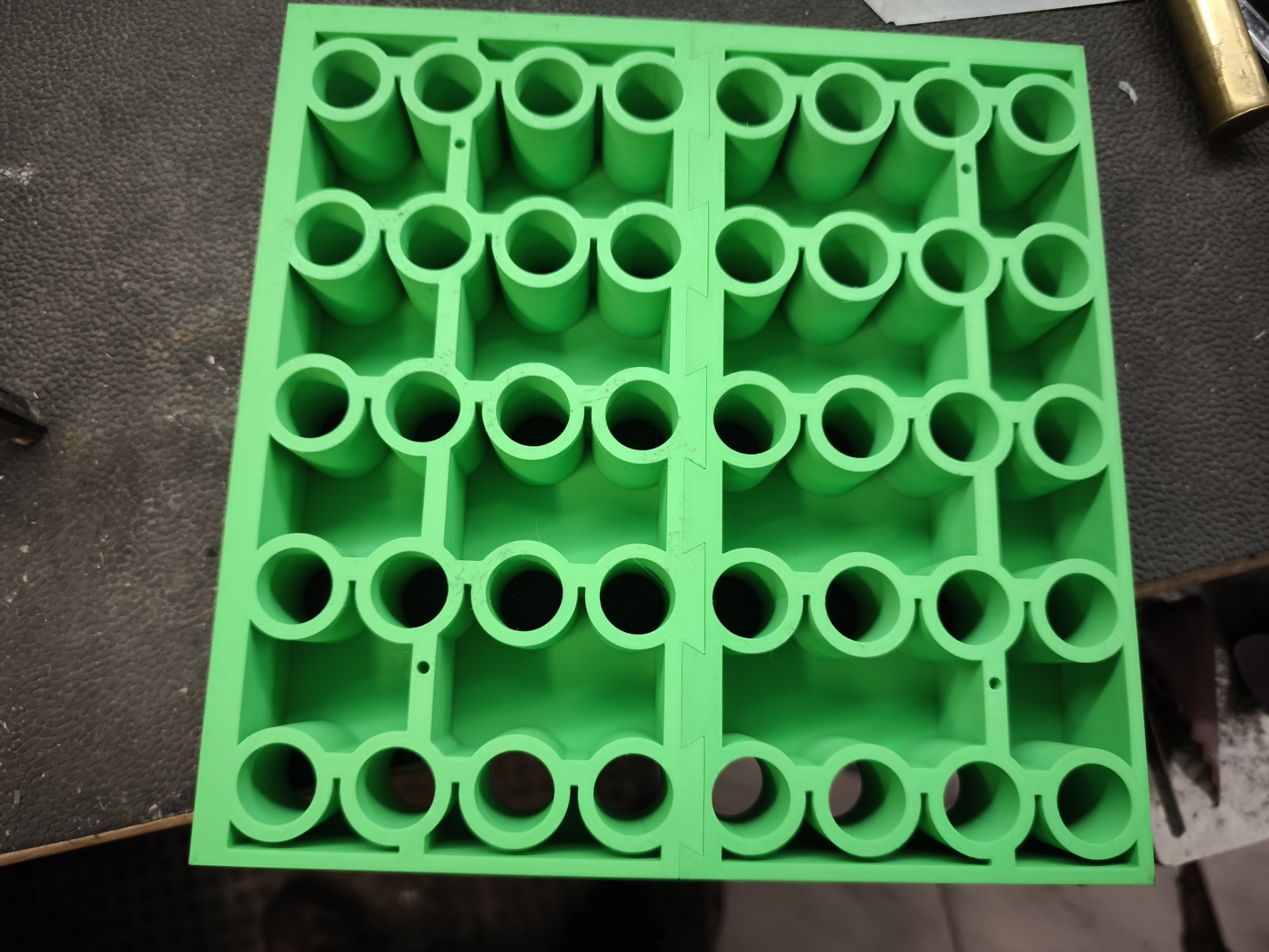

Příspěvky: 3825
13. 12. 2025, 1:41

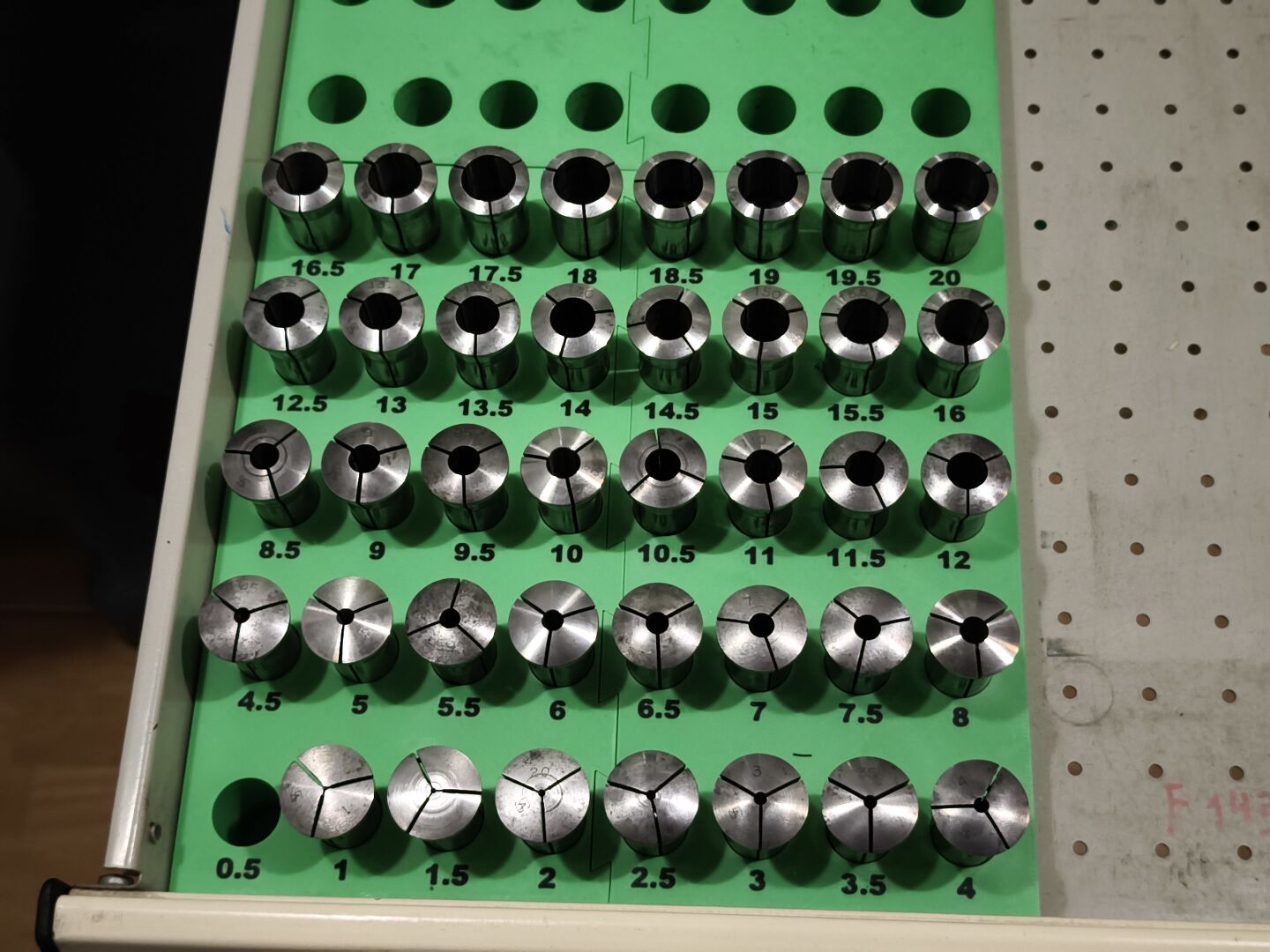

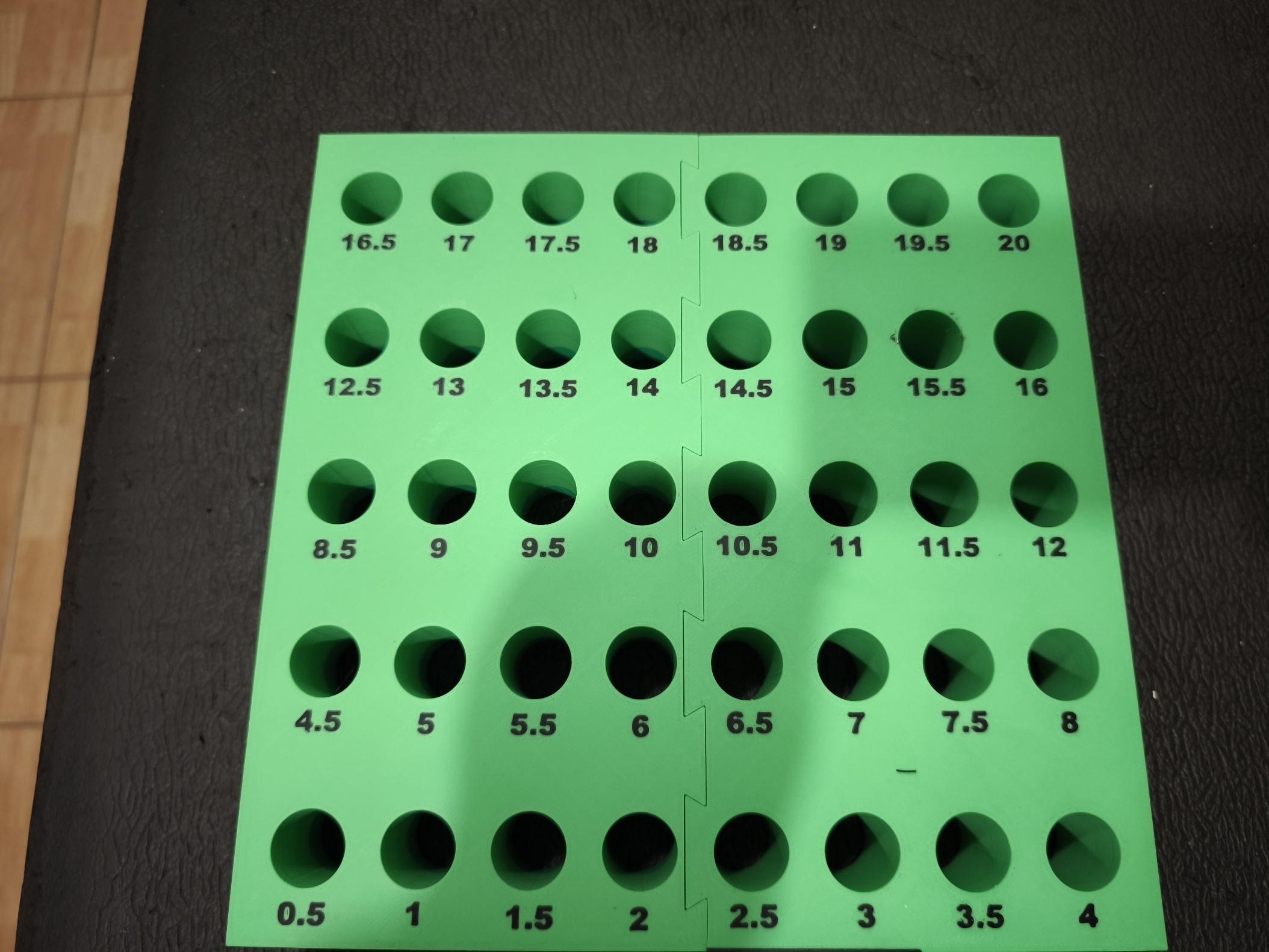

box sady kleštin W20 pro zásuvkovou skříň namodelováno na levou stranu šuplíku 75mm, zespodu otvory pro přišroubování do rastru.
15h na dva díly celkem, rozměr 250x250, v celku tu dvoubarevku klasická X1C nedá.....vrch, spodek a osazeno u brusky :)

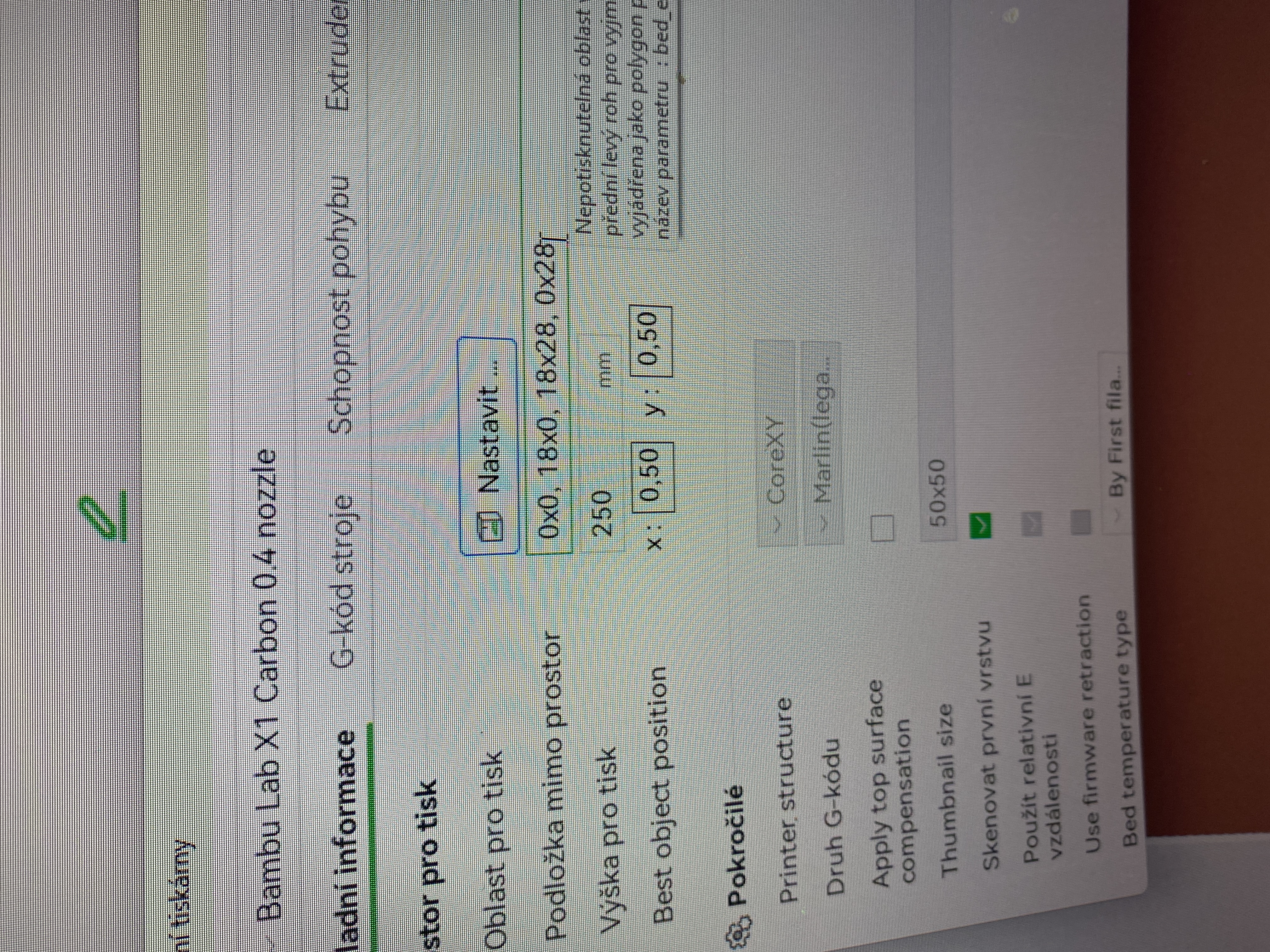

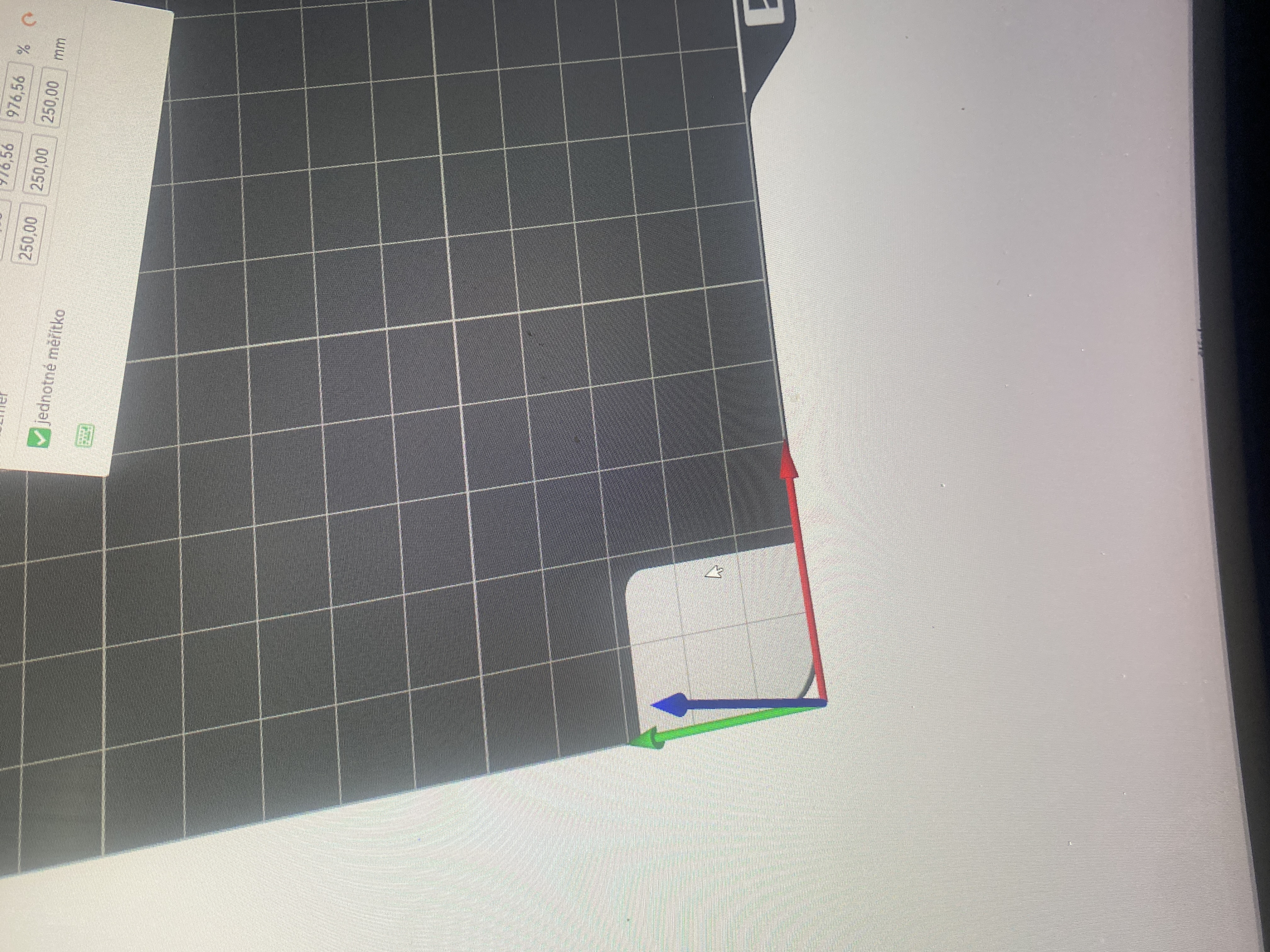

"15h na dva díly celkem, rozměr 250x250, v celku tu dvoubarevku klasická X1C nedá....."
takze i kdyz pisou u xc1 256x256, tak neda 250x250 ? co je duvod ?
prave kvuli rozmeru cekam na H2S(jedno_tryska) kde je 340x320 a mam rezervu max. 5mm. ale pocitam tisk vetsinou jednobarevne abs/asa. tak abych nebyl zklamanej :shock:

13. 12. 2025, 4:14
tomik.tk > u toho vicebarevneho potrebujes nekam dat jeste cistici vez, kam se pri vymenach cisti tryska. A ta bude vetsi nez 6x6mm

tak to jeste "dostuduju". pokud je to jen o odebrani nejakyho prislusenstvi, ktery nebudu pro danej tisk potrebovat, neni problem. ale to cislo max. tisku si prece necucaj z prstu ?

Dawe píše: 13. 12. 2025, 4:14 tomik.tk > u toho vicebarevneho potrebujes nekam dat jeste cistici vez, kam se pri vymenach cisti tryska. A ta bude vetsi nez 6x6mm

13. 12. 2025, 4:36
Tato bila cast se vyuziva pro zajeti hlavy do rohu a ustrizeni filamentu, da se zaaretovat a zvetsit na max plochu....ale neni mozna automaticka vymena s AMS
plus jak říká Dawe neni kam dát čistící věž
Upravou parametru s mechanickou blokaci strihace je mozne dosahnout plochy 256
Samozrejme je lepsi mit v zaloze jeste vetsi tiskarnu :D
tomik.tk
Příspěvky: 731
13. 12. 2025, 5:23
s AMS HT pocitam. tiskarna bude nekde jinde v "nevlidnem" prostredi :-) pokud se bude jednat o tisk kruhu v max. rozmeru je to pak ok pokazdy ?

tomik.tk píše: 13. 12. 2025, 5:23 s AMS HT pocitam. tiskarna bude nekde jinde v "nevlidnem" prostredi :-) pokud se bude jednat o tisk kruhu v max. rozmeru je to pak ok pokazdy ?
t.
omezení je u čtverce...u kruhu ne....tam v rohách bude prostor.....osobně sem nikdy netisknul 256x256....radši to rozdělim nebo hodim na jinej stroj

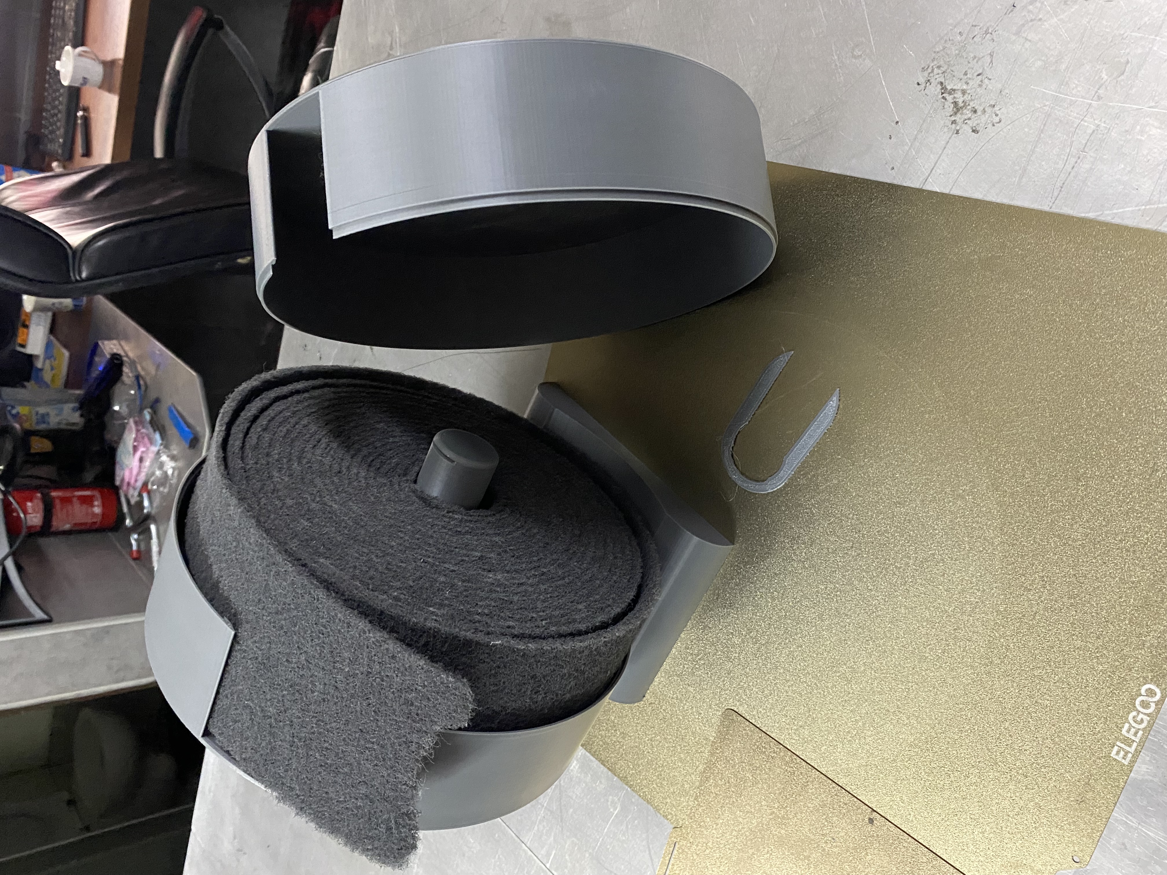

Odvijec na scotchbrite
