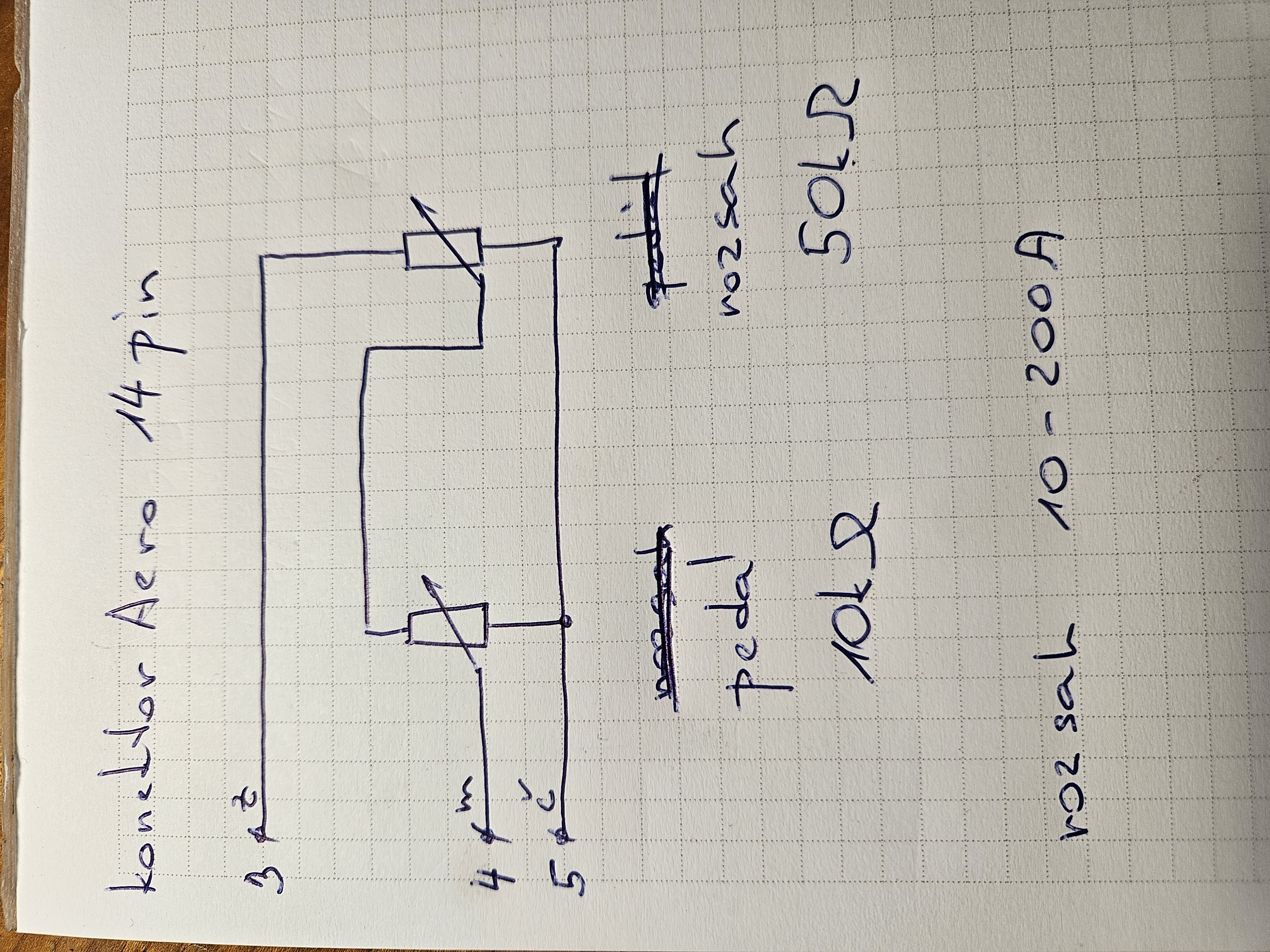

Pedál pro AlfaIn
Příspěvky: 6505
20. 11. 2025, 4:42
Tak ne je to jinak...
Modros
Příspěvky: 2114
20. 11. 2025, 5:04

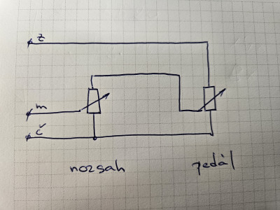

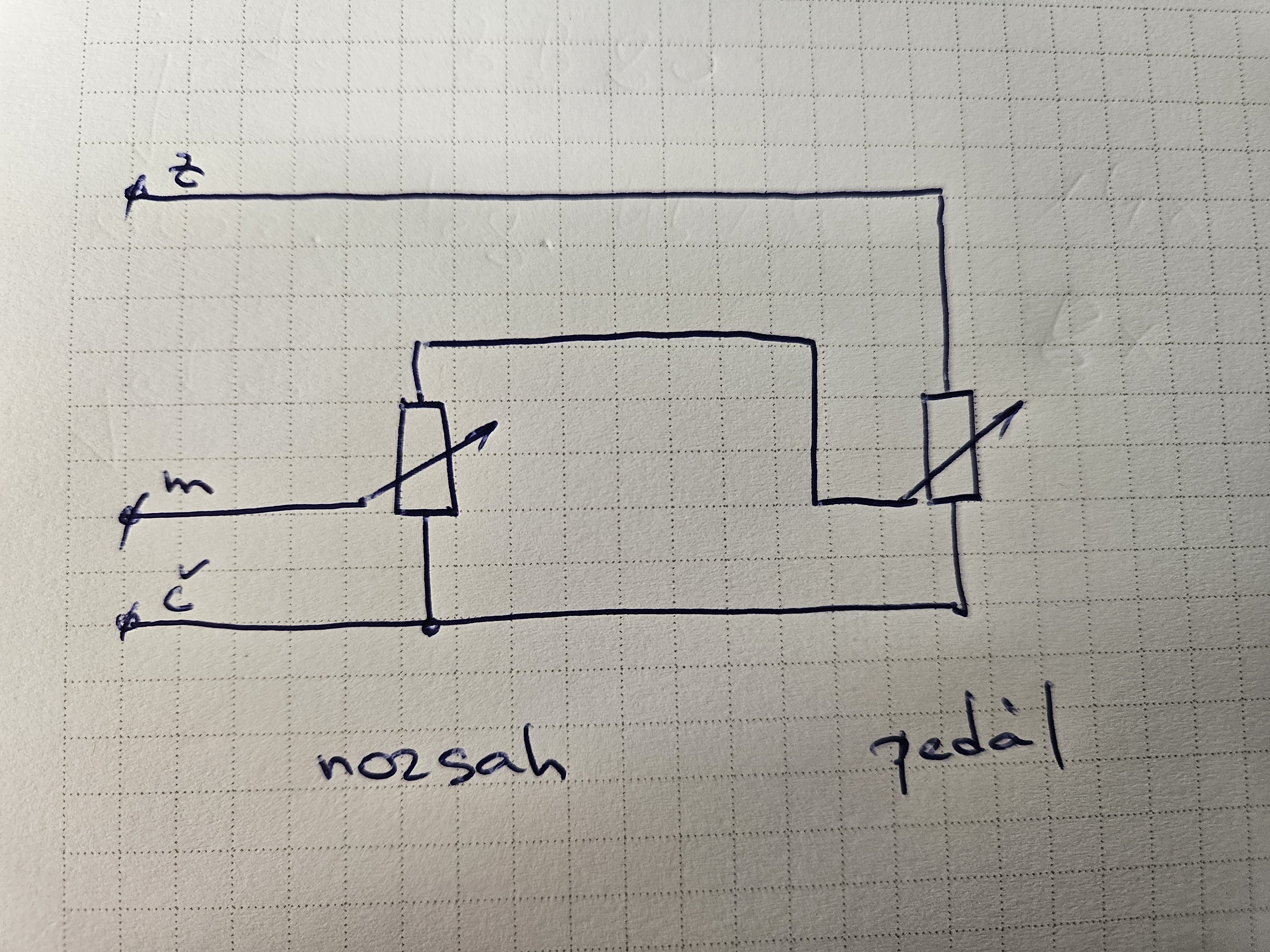

mám ten samej pedál...krom toho že na to musíš šlapat jak když lezeš do schodů tam mám posuvnej 10K...byl v něm ....ten rozsahovej sem vyřadil.....pro muj Gys je třeba 10K a rozsah si volim na Tigu kde navolim maximalní proud kterej chci použit
naučil sem se ho ovládat patou.....obraceně je poptřeba si uříznout achylovku a vykloubit kotník
Příspěvky: 6505
21. 11. 2025, 5:14
Ahoj kamarádi
tak dávám závěrečný postřeh, dneska jsem otestoval, a výsledek je na schematu. Alfin krásně reguluje od 10A do 200A, s dvěna 10K potíkama to jede jen do 195A, co je gut, ale když už tak už :) Jediný problém je s tahovým potíkem, nikdo v čr nevede dráhu 35mm, vše je delší a nevejde se... Ale už mám sehnáno :mrgreen:

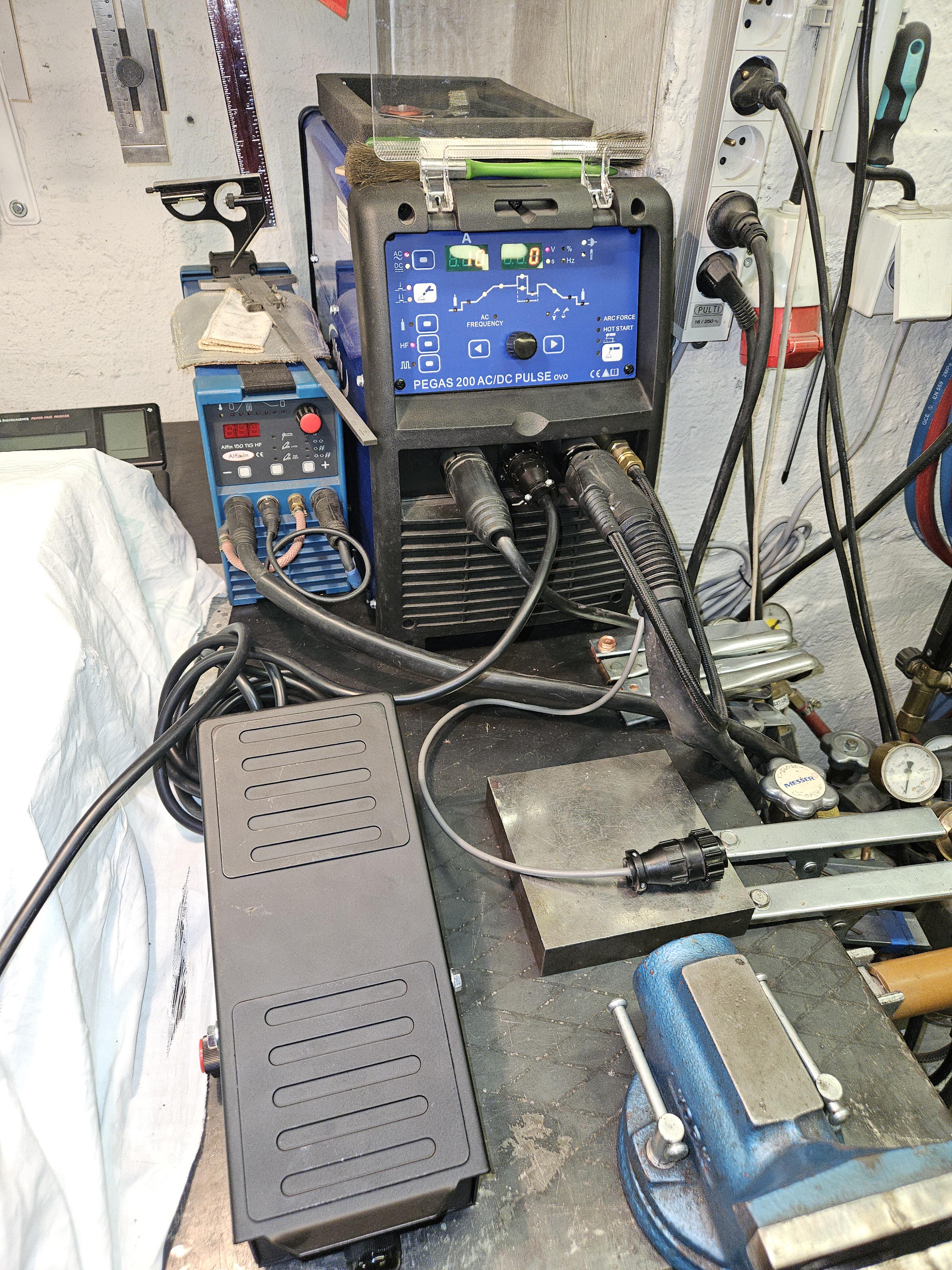

Příspěvky: 6505
11. 12. 2025, 3:47
Ahoj kamarádi
tak dorazily tahové potíky, takže pedál je smontovaný, funguje parádně :D
Kdyby někdo chtěl dělat, mám koupený navíc jeden konektor a dva tahové potíky :wink:

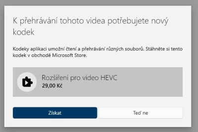

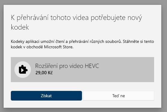

co to máš za divný formát videa?
Příspěvky: 6505
12. 12. 2025, 10:09
picom píše: 12. 12. 2025, 8:53 co to máš za divný formát videa?
Netucha :? Me jde normalne, stazeno z cloudu gugla
picom
Příspěvky: 2351
12. 12. 2025, 10:36
Charon píše: 12. 12. 2025, 10:09
Asi potřebuji nový PC :( . V mobilu jsem video spustil
Příspěvky: 9589
12. 12. 2025, 10:49
picom
Příspěvky: 2351
13. 12. 2025, 7:12
Dík pomohlo :)
