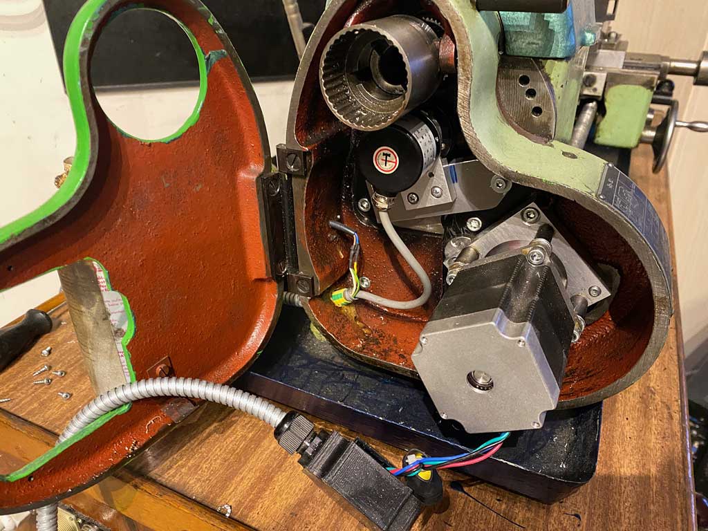

Po několika letech testování poslední verze na arduinu bych chtěl přiblížit novější a teď už finální řízení otáček šroubu soustruhu MN80. Protože mi v mezičase přišlo několik žádostí o výrobu, nebo případně o "kit" , budu se snažit popisovat vše srozumitelně.
Podobných konstrukcí bylo na netu několik, asi nejlepší byly ty ruské, které po krátké době začali dělat komerčně němci. V té době jsem jsem kouzlo arduina teprve objevoval a můj první pokus sice fungoval, ale nic moc. Pár dalších nápadů a nakonec finální verze - emulace vložených ozubených kol a tím naprostá odolnost proti změnám otáček při řezání závitů. Vše se podařilo realizovat a od r. 2022 jsem vše na mé "emeně" provozoval.
Letos v létě jsem se rozhodnul udělat novou verzi, kde využiju zkušenosti z provozu.

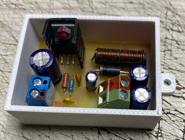

Zdroj 5V jsem přesunul z desky řízení do stolu soustruhu.
Zapojení IRC a krokového motoru zůstalo stejné. Použitý krokáč 2Nm se dá bezezbytku nahradit krokáčem se zpětnou vazbou s driverem na těle motoru. (uvažuji o tom)

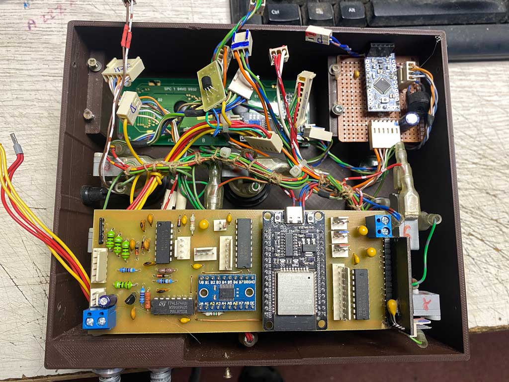

Krabičku nechám stejnou, ergonomie tlačítek mě přijde výborná, akorát řídící deska je jiná.

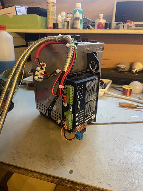

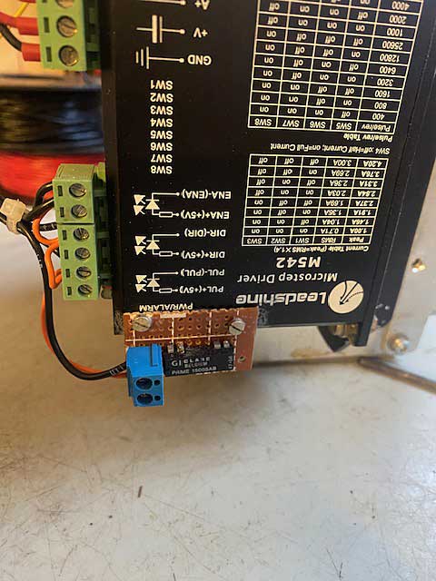

Tak jsem vyměnil kabeláž ke zdroji a driveru. Celé je to hozené ve spodním patře stolu soustruhu.
Tahle malá vychytávka je relátko (galvanické oddělení), které přepíná kroky motoru na otáčku 400/1600 kroků. Ovládání je programové a více kroků používám při prostém posuvu šroubu. Otáčky měním potenciometrem na panelu.

zajimave reseni
nevychazela ti dost vysoka frekvence pri tom vyssim mikrokrokovani?
jak je to s prechodem z hrubych na jemne mikrokrokya nejakou presnosti? Neujizdi to?
lubbez
Příspěvky: 3485
12. 12. 2025, 2:34
Ono je to takhle: Buď 400 nebo 1600. Mezi tím musí být driver disable. SW je koncipovaný tak, že buď děláš závity nebo jen využíváš elektronický posuv, doplněný koncákem. Po startu je driver disable, podle dalšího výběru funkce se zapne - nebo ne - mikroposuv a celou dobu to tak je až do nového výběru.

Kolik máš maximální spolehlivý posuv (m/min) při řezání závitů?

Cca 1,6 mm na jednu otáčku vřetena. Při velikosti Mn80 je to až zbytečně moc. Pokud použiju motor s enkodérem, tak si myslím že dám i 2mm. Řezal jsem závit se stoupáním 0,6mm do 50mm nerezový trubky při 550 ot/min.

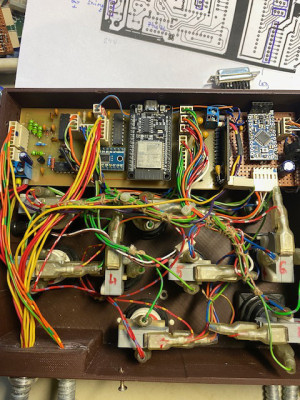

Deska je adaptovaná na starou kabeláž, zapojený nový propojovací konektor. Oživit celý systém bych chtěl do vánoc a příští rok i nový SW.
lubbez
Příspěvky: 3485
23. 12. 2025, 7:46

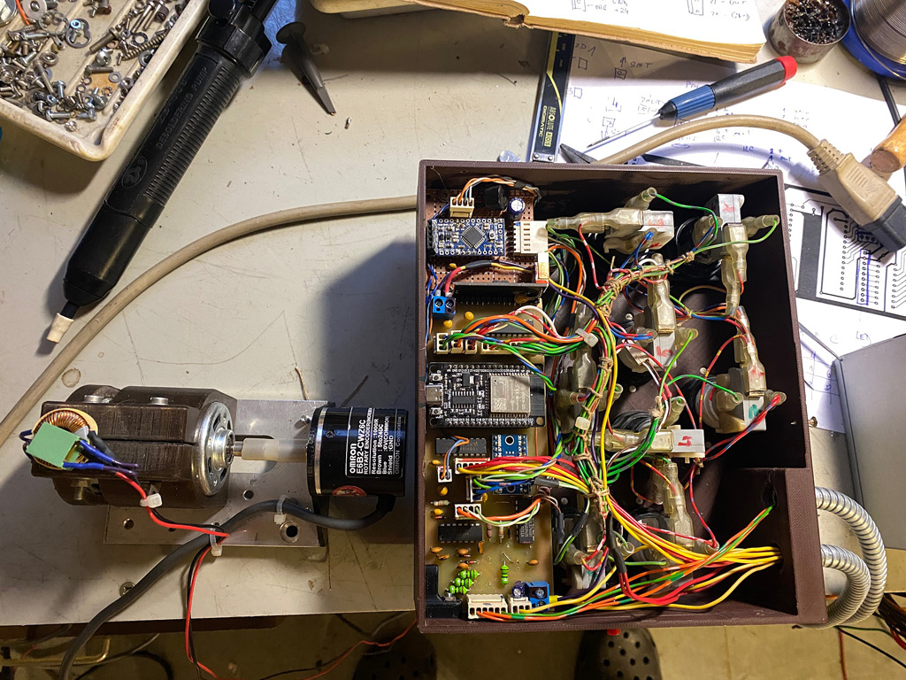

Tak úkol splněný, deska kompletně funguje. :D Samozřejmě je tam pár úprav, dokonce i chybka se vloudila.
Abych mohl otestovat signály z IRC, udělal jsem si malé udělátko. IRC se točí cca 700 ot/min, což by měla být maximální velikost otáček při řezání.

Na rozdíl od Arduina je na DEV kit1 několik nožiček vypadající jako digitální piny, ale jejich funkce je občas ne úplně definovaná. Je potřeba věnovat velikou pozornost při volbě pinu, jinak desku ani nenaprogramujete. :lol: Pěknej Novej rok
