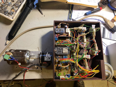

Tak úkol splněný, deska kompletně funguje. :D Samozřejmě je tam pár úprav, dokonce i chybka se vloudila.
Abych mohl otestovat signály z IRC, udělal jsem si malé udělátko. IRC se točí cca 700 ot/min, což by měla být maximální velikost otáček při řezání.
A tedy pěkné Vánoce a hezký Nový rok.
