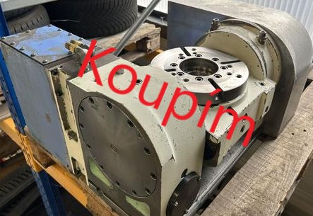

Jinak kdyby někdo věděl o nějakém řízeném otočném/sklopném (+4+5ax) stole tak bych měl zájem, ideálně něco jako na fotce, Ø200 - 250mm nikken/kitagawa/lehmann... Nejlépe bez řízení, hydrauliky, to už si dodělám na míru.

Meki píše: ↑17. 12. 2025, 10:44 kdyby někdo věděl o nějakém řízeném otočném/sklopném (+4+5ax) stole tak bych měl zájem
Neví někdo jak se cenově pohybují 5ax stoly na 3ax centra? za tu kitagawu (na fotce 2 příspěvky výš) chtěji překupníci 180k kč (bez DPH a bez dopravy z nizozemska) a zdá se mi to docela přepálené na to že chybí hydraulika a kdo ví v jakém je stavu, odhadoval bych tomu tak 80k kč. Ale zase se mi líbí, je to kitagawa a vypadá robustně, nechtěl bych nějakého haase a pod.
