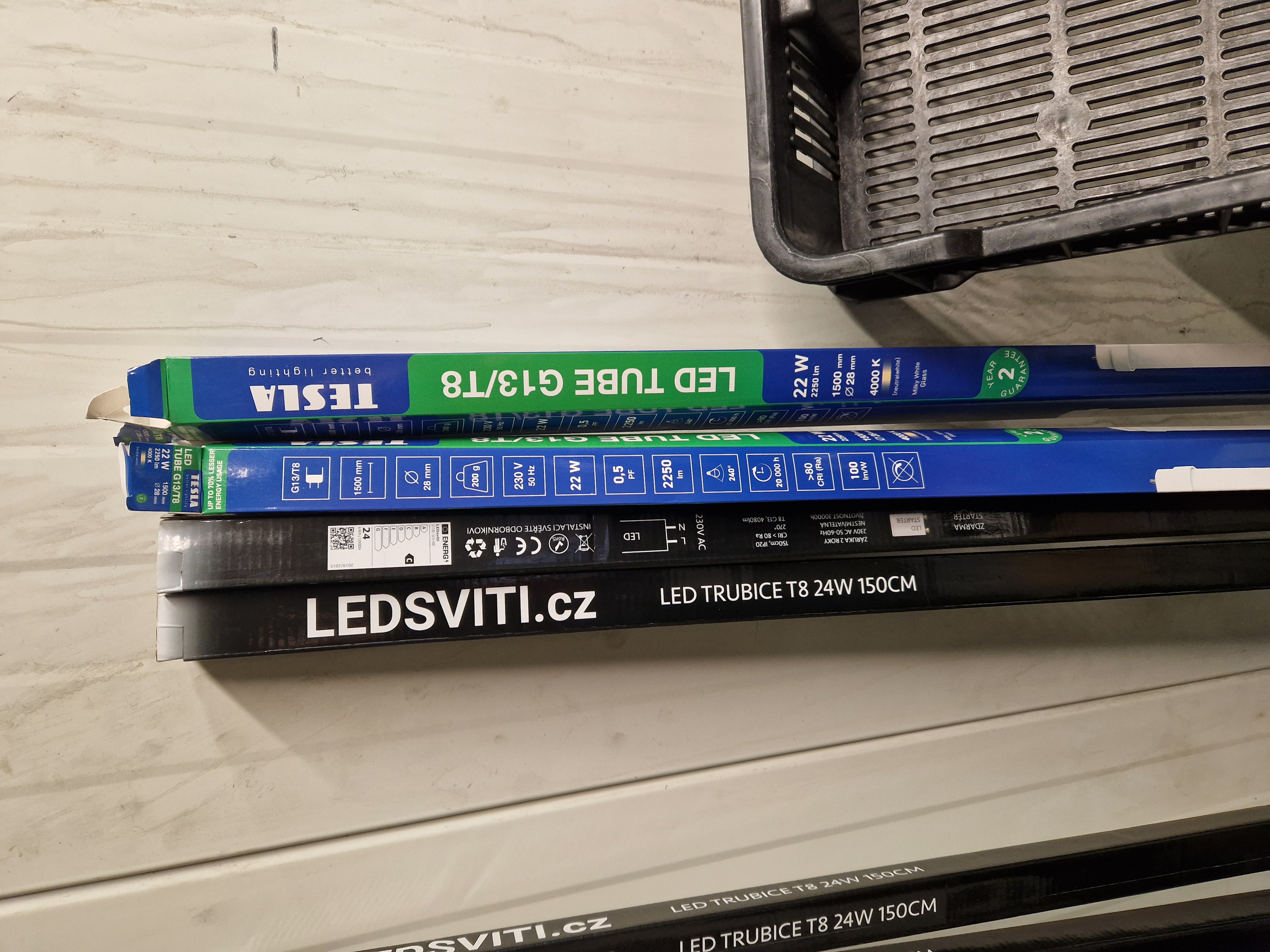

Tak jsem dnes dělal malinko údržbu v dílně a přeměřil jsem ty LED trubice co jsem namontoval. No protože mezitím přišly ty od Tesly, tak jsem přesadil vedlejší svítidlo. Naskytla se tedy příležitost poměřit v stejném tělese // kovové se sklem // klasické trubice, ty LEDsviti a Tesly.
Zkusil jsem dát luxmetr // apka v telefonu // na stoleček a ten jsem umístil vždy do podélné i příčné osy svítidla. Odběr jsem měřil takovým tím wattmetrem do zásuvky.
Svítidlo jsem nechal vždy tak 15 min rozsvícené. Zářivky pár minut nabíhají. Nechal jsem ten luxmetr pod tou "zářivkou" a docela mne překvapilo že po postupném náběhu cca 7 min začíná svítivost zářivek zase klesat // z max 628 Lx na 582 Lx //. Trubice jsou asi měsíc v provozu - nejsou to tedy nějaké začernalé staré vrány.
U těch LedSvítí jsem za měsíc nezaznamenal žádný úbytek svítivosti. U těch LED trubic je fajn, že si svítí každá sama. Ty klasické mají elektronický předřadník a když zdechne jedna trubice, tak zhasne celé těleso. Další co se i líbí je okamžitá odezva a plný výkon LED.
Naměřil jsem tohle : // je to pro dvě trubice ve svítidle //
Zářivka Philips
138 W - 628 Lx
LED Tesla
41,3 W - 485 Lx
LEDsviti
46,5 W - 585 Lx
Do jednoho svítidla jsem zkusil dát oba ty druhy LED trubic a od oka je znát že ta LS svítí víc.
Po asi hodině provozu je těleso se zářivkami příjemně vlažné ty LED mají pokojovou teplotu.
Zkusím změřit pokles svítivosti tak po 3 měsících. Zatím to nebudu dál řešit, ale pokud někde odejdou zářivky, nahradím to LED trubicemi.
Dotaz na elektriky znalé :
Ta LED trubice má napájení na jedné straně. Ty dva "kolíčky" / kontakty na druhé straně jsou propojené. Když tedy trubici otočíte - vyletí čert. Má to nějaký dobrý důvod a nebo to jenom někdo "vymyslel vlastní hlavou" ?

Je to z důvodu, aby ta tvá nová LED trubice mohla fungovat i v tělesech na původní trubice. Ty mají na koncích žhavící vlákna a v případě, kdy tu tvou LED trubici namontuješ do původního tělesa, potřebuješ, aby se elektrický obvod uzavřel i na druhé straně trubice, než máš to její napájení. V tom případě se i původní startér pak nahrazoval speciálním „LED startérem“ s propojkou uvnitř, aby to svítilo.
Nevýhodou tohoto zapojení je, že proud prochází i tou tlumivkou, mění účiník sítě a má zbytečný odběr. Je lepší tu tlumivku u moderních trubic ve starém tělese vyřadit.

Přeměřil jsem svítivost té první LED trubice co jsem "montoval" před rokem a není znatelný pokles.
Odběr jsem neměřil - pouze svítivost. Za ten rok jsem instaloval cca 20 trubic a zatím žádný problém.
Za mě dobrý.

Tak jenom hlásím, že první trubice zdechla. Výrazně se snížila svítivost a poblikávala. Bylo to strašně nepříjemné. Byla to ta Tesla 150 cm.
