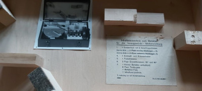

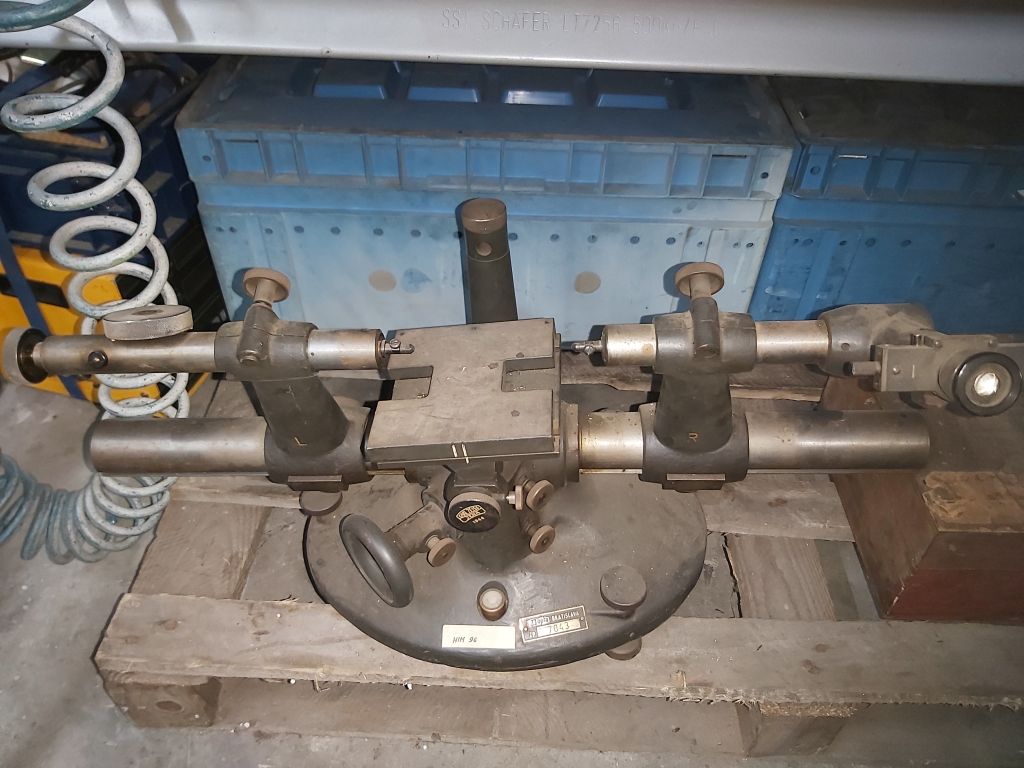

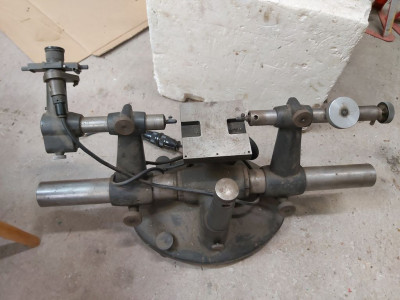

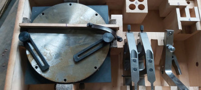

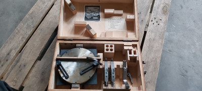

upratujem dielňu a našiel som pár drobností, tak postupne budem pridávať.
mám tu nejaké príslušenstvo (pravdepodobne) ku optickému dĺžkomeru. niekde mám aj ten dĺžkomer.

On to taky není žádný délkoměr, ale optimetr - respektive horizontální optimetr. A Optimetr, ne Ultra Optimetr (teda pokud tu hlavici, co na tom je vidím správně).
A taky je dost důležitý, jestli to je ten Zeiss a nebo ten ruský pajc - vzniklý tím, jak sovětští soudruzi po osvobození vykradli a komplet odvezli do SSSR celou fabriku Zeisse - protože to (příslušenství) pokud si pamatuju, není úplně kompatibilní.
Sancho Panza
Příspěvky: 1472
18. 12. 2025, 7:50
r4cv píše: ↑17. 12. 2025, 7:16 upratujem dielňu a našiel som pár drobností, tak postupne budem pridávať.
Bohužel to příslušenství (na měření vnitřních závitů v kalibrech a obecně děr) pro ten vodorovný Optimetr (pokud vidím dobře) je dost nekompletní - jednak nejsou ty dotyky pro ty závity (ty by asi šlo dodělat - pokud je dotyčný schopen nalapovat ty koule a hlavně je pak s potřebnou přesností doměřit a dolapovat), ale hlavně tam chybí ten převodový vehement - to složitý a ultrapřesný soupáčí :lol: co pak dělá ten převod z díry na dotyk vlastního optimetru. To dodělat vidím jako zcela mimo možnosti běžného hobbíka (to nepůjde vytisknout jako modrý doraz do univerzálky a nebo držák na klíč na děrovaný plech na zeď).
Samostatně koupit na bazoši (obecně kdekoli) to bude obtížné, neb obvykle ten, co to vlastní ani netuší k čemu to je a jak se to používá, takže to vyhodí. Plovoucí stolek asi vypadá kompletní.
Navíc horizontální optimetr je celkem specifický měřidlo, takže těch, co to skutečně potřebují k tomu, co vyrábí, taky nebude mnoho.
Ale jinak hezký kus technické historie.

Bohuzial. Ku mne sa to dostalo v tomto stave. A tiez to bolo ako prislusenstvo "asi" ku mikroskopu. Povodna fabrika, kde to bolo kompletne bola niekolko kupcov pred mnou. Rozumej prekup od priekupnika.
Ak to nikto nechce, tak v januari to pojde do srotu. Ale nerad by som to tam viezol....
Sancho Panza
Příspěvky: 1472
18. 12. 2025, 11:37
Pokud někdo potřebuje optimetr na vnější a větší rozměry (typicky nad 100mm - proto je vodorovný), tak vlastní přístroj (pokud není problém v tubusu a v tom pákovém převodu - optice) je rozhodně použitelný. Stolek k tomu asi je, vnější doteky si nejspíš bude muset opravit popř. dodělat, to by ale pro toho, kdo takové měřidlo potřebuje, nemusel být fatální problém. Doteky jinak asi lze pořád koupit (by tam mohly pasovat z ULM), ale je třeba počítat s tím, že cena za nový originál bude jako pro ULM tj. pro většinu slušně řečeno šokující.
Samozřejmě, pokud z toho bude někdo chtít opět udělat rutinní měřidlo, bude to práce na řadu dlouhých zimních večerů - ale ne, že by to bylo pro zručného strojaře neřešitelné.
Vyhodit to je podle mě škoda - když už, tak ta vlastní hlavice je normální optimetr (tj. technicky stejná jako u svislýho) - takže by teoreticky šla naroubovat na jakýkoli slušný stojan - který ovšem musí mít spodní mikroposuv stolu - protože měřící rozsah optimetru je cca stejně velký (malý) jako u srovnatelného (typově - přesností) mikrokátoru.
Takže ideálně ten starý stojan na komparaci johansonek od CEJ a nebo ten podobný od tuším Sometu či CARY (výrobců kdysi byla řada).
Pro mě to nemá smysl - jednak mám na vodorovno ULM, a pokud potřebuju (potřebujem) svisle, tak je pro mě jednodušší originál mikrokátor (y) od CEJ - na ty jsem zvyklý.
Samozřejmě kdyby to byl ten projekční (ne tenhle s tím malým kukrem), tak pro znalého brusiče je to ergonomicky úplně jiná poloha - to by byla absolutní bomba - protože na rozdíl od 0.03 mm tlusté skleněné trubky mikrokátoru je ten paprsek na tom velkým stínítku skvěle vidět i v předůchodové slepotě, přičemž je to pořád robustní přesné měřidlo.

ještě pro představu kdyby někdo si to chtěl dokoupit - dotek ULM (principiálně je stejný)
https://shop.mahr.com/DE-en/measuring-a ... 25151.html
obyčejný doteky pro vnitřní měření (pro ULM stačí pevný - ULM "umí" díky špagátu s závažím měřit na obě strany, kdežto ty chybějící z tý bedny mají v sobě převod na obrácený smysl měření)
https://shop.mahr.com/DE-en/precimar-90 ... 25166.html
