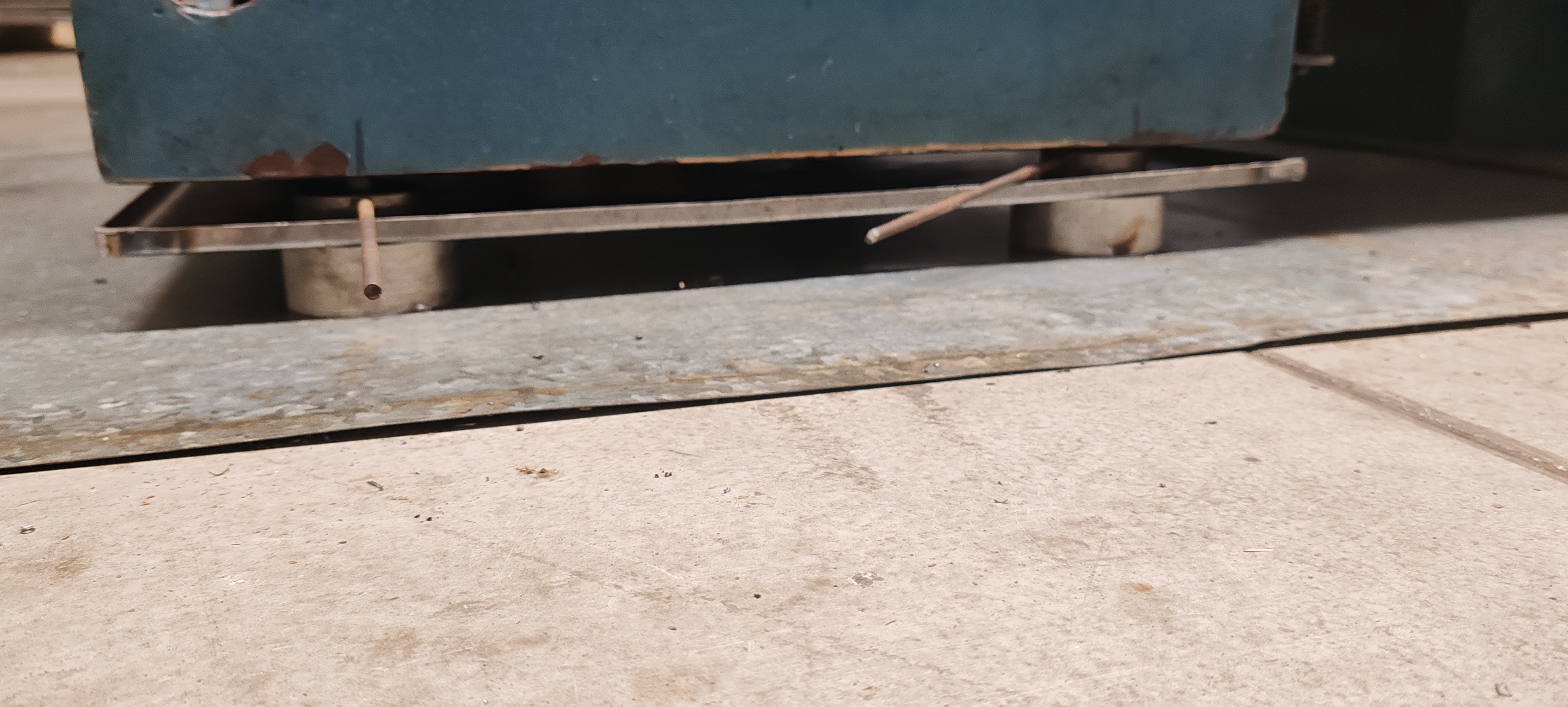

Ladis1510 píše: 4. 3. 2023, 10:34 Zdravim,
bohuzel i ja zde musim prispet dotazem stran uniku oleje od vrete. Mam SV18, nevim jestyli R - je to jeste kulaty typ. Behem cca 8 mesicu nepravidelneho sostruzeni (par hodin tydne) mi utekl cely obsah nadrzky. Davam dle doporuceni vsech CUT3. Po zapnuti cerpadla je pekne vydet jak na olejoznaky vrete pekne strika olej. Nicmene behem chvile se uplne zahlti a po vypnuti pak nekolik vtrerin trva nez z nic olej odtece. Rikal jsem si jestli neni prilis velky tlak/prutok oleje a jestli by nepomohlo trosku jej priskrtit na rozvodne kostce. Nevim ale jak moc, pripadne zda vubec do toho muzu hrabat. Predem diky za pomoc.
..v praci som si pod sui-32 ku podložil plech pod lavu nohu..vlastne dva su tam tie plechy na fotke vidno len jeden ten druhy je pod nim a cez dve diery mi don kvapka olej..možno by to šlo aj na sv 18tku vyskušať...
sustruh sv18 ,vrtačka
