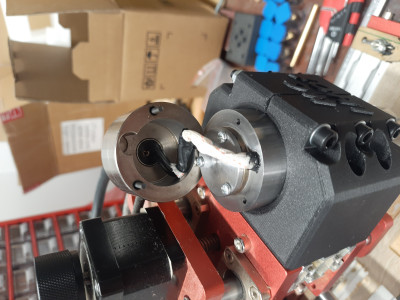

Dělá mi to takové zvuky:
https://sdilej.cz/32691056/vreteno1.mp4
https://sdilej.cz/32691262/vreteno2.mp4
Když to chci roztočit na maximální otáčky, tak to spadne do přetížení.
Když si tím točím rukou, tak hmatem není nic cítit, že by ložiska byly v háji.
Do 6000 ot/min jakžtakž v pohodě, ovšem mělo by to zvládat 36000.

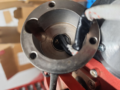

A takhle vypada čínské uzemění vřetene.
Zem je přivedena na ten volnej pin a pak už nikam.

No to uzemnění je klasika. Mají uzemněné tak dva motory z deseti. Také jsem vždycky zdůraznil u recenzí když to bylo ukostřené.
Jinak všechny tyhle motorky mi přišly jenom s kablíkem. To víčko s tím konektorem k tomu nebylo. Ale ty jsou na 60000 ot.

Problém nalezen. Procházel jsem všechny parametry v driveru, jestli nebude něco "divné" a u parametru F150 jsem našel nastavenou hodnotu 2.
Nastavil jsem ten parametr na hodnotu 1 a najednou se vřeteno začalo chovat lépe. Poté jsem udělal reset:
F013=8 (Factory reset)
Nastavil výchozí hodnoty dle toho txt souboru a u F150 jsem opět musel udělat z 2 => 1 a najednou se vřeteno začalo chovat, jak bych očekával.
Momentálně řeším jak změřit otáčky, zda opravdu při 600Hz točí cca (36000 - skluz) rpm.
Zkoušel jsem dát na matici kleštiny pásek stříbrné izolepy a změřit to modelářským snímačem otáček určeným na snímáním otáček vrtule. Ovšem ukazovalo to cca o řád nižší otáčky, takže nevím zda je špatná metodika měření, nebo se to vřeteno točí pomalu.
