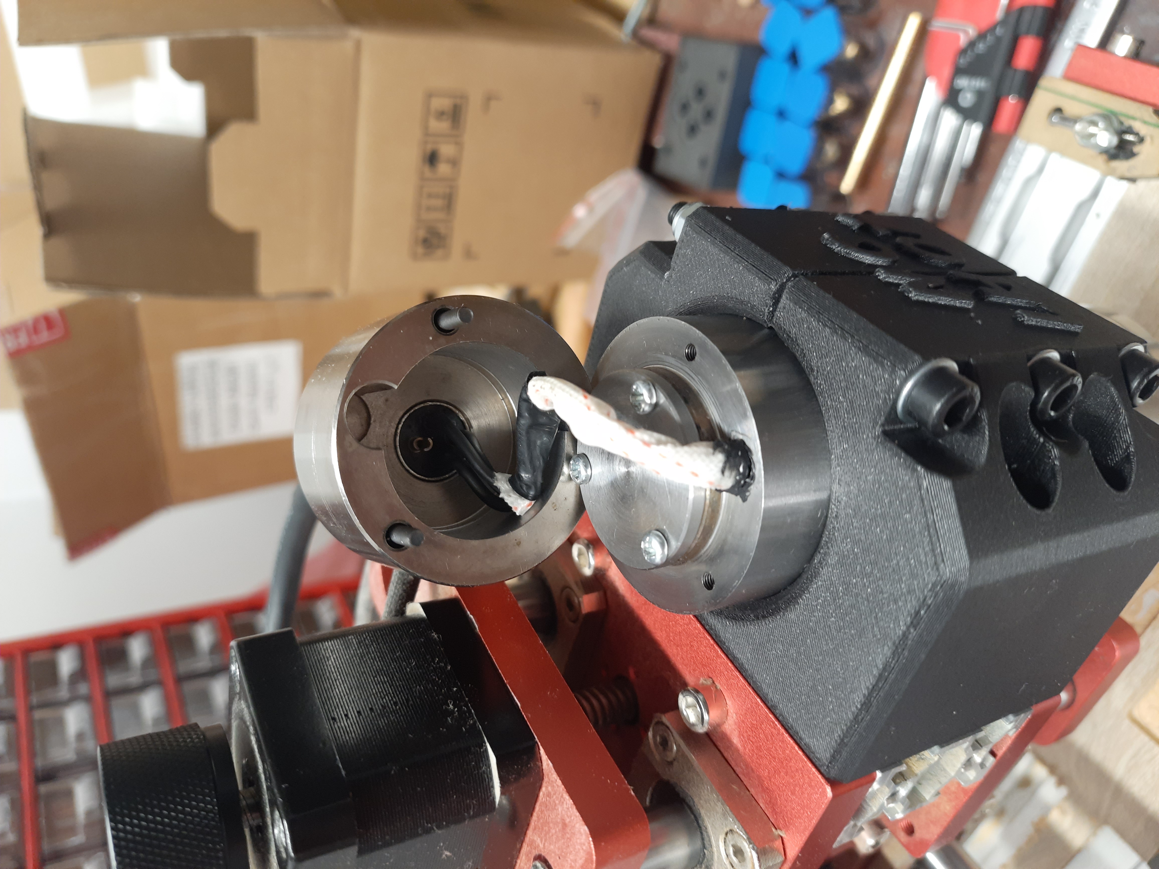

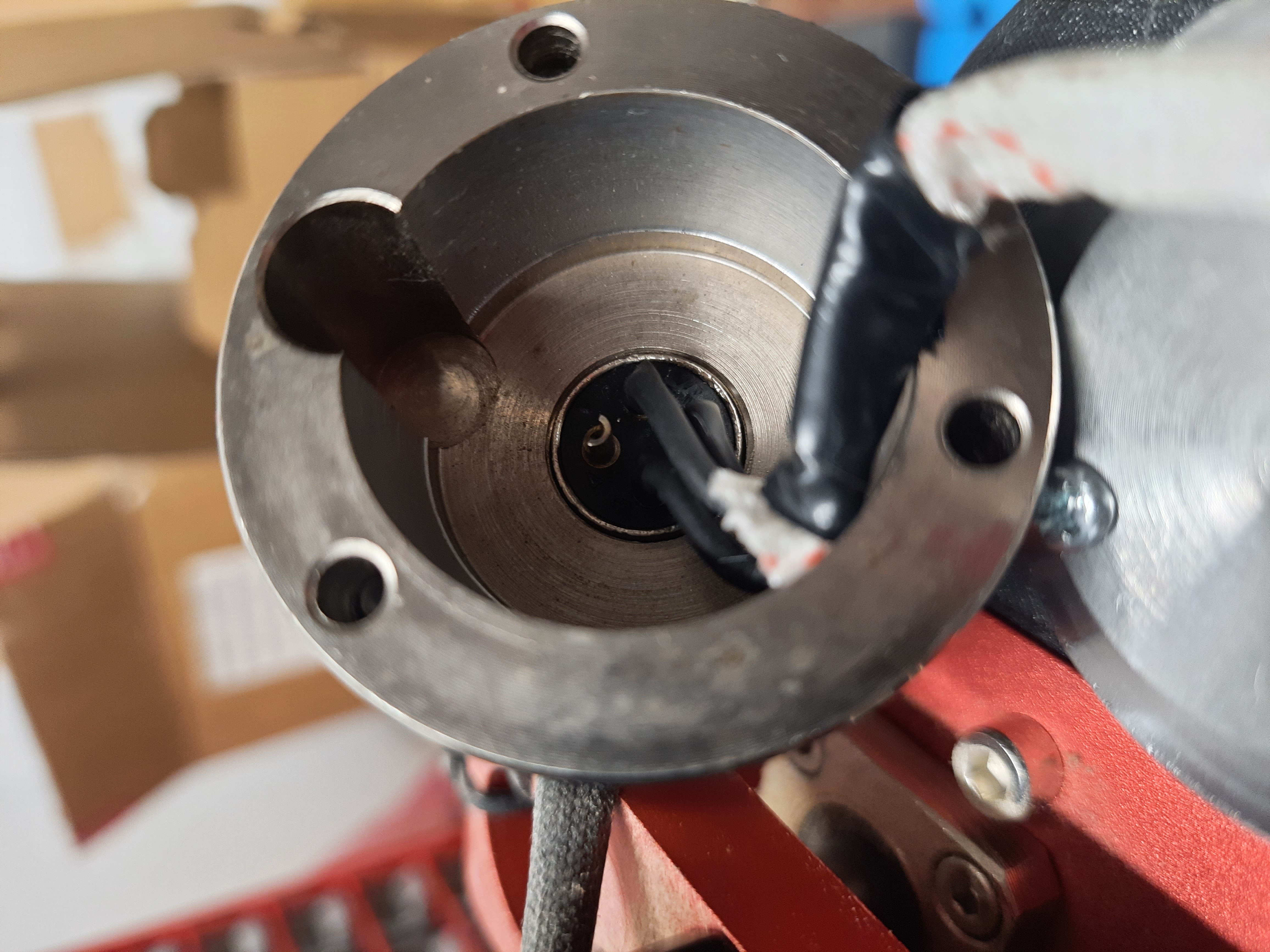

A takhle vypada čínské uzemění vřetene.
Zem je přivedena na ten volnej pin a pak už nikam.

No to uzemnění je klasika. Mají uzemněné tak dva motory z deseti. Také jsem vždycky zdůraznil u recenzí když to bylo ukostřené.
Jinak všechny tyhle motorky mi přišly jenom s kablíkem. To víčko s tím konektorem k tomu nebylo. Ale ty jsou na 60000 ot.

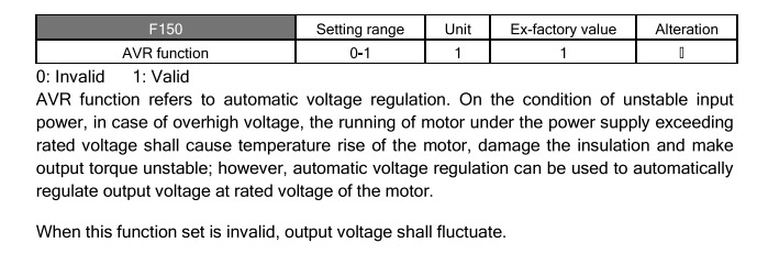

Problém nalezen. Procházel jsem všechny parametry v driveru, jestli nebude něco "divné" a u parametru F150 jsem našel nastavenou hodnotu 2.
Nastavil jsem ten parametr na hodnotu 1 a najednou se vřeteno začalo chovat lépe. Poté jsem udělal reset:
F013=8 (Factory reset)
Nastavil výchozí hodnoty dle toho txt souboru a u F150 jsem opět musel udělat z 2 => 1 a najednou se vřeteno začalo chovat, jak bych očekával.
