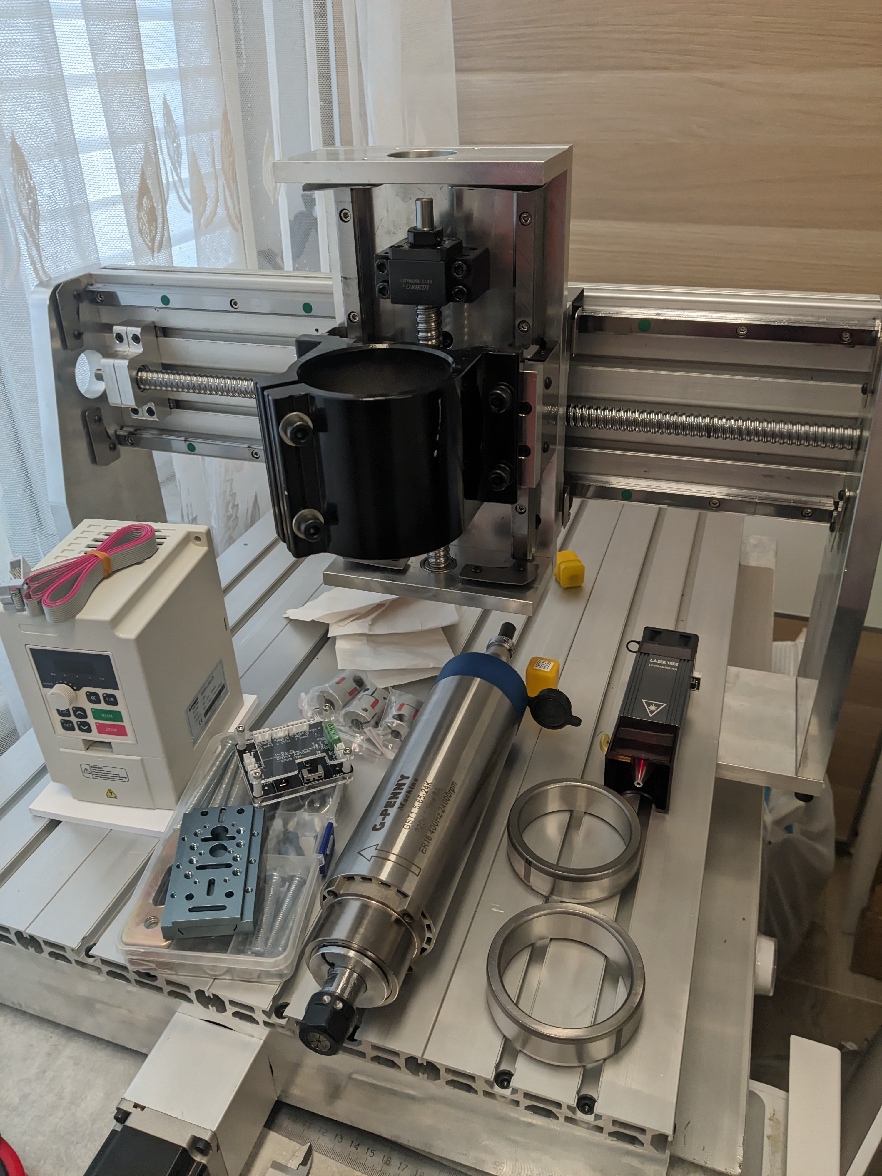

jaro.va píše: 5. 12. 2025, 2:13 nie, a dlho nezoberie
to je iba pokusna konfiguracia- nema nastavene mierky , limity, homing,enkodery, spinace ...
islo mi o ozivenie elektroniky ,aby sa to vobec hybalo
teraz budem zopar mesiacov pokusnicit s Linuxom, kedze som s tym nikdy nerobil , skumat ako to funguje (konfig, scope, halmeter , dokumentacia ...)
nejake obrabanie snad az " po žních..."
kedze to mam ako zabavku a naucny projekt , tak nikam neponahlam

jaro.va píše: 5. 4. 2026, 4:48 bude aka bude- je to moja vec
Koukám na to video, že jsi použil motor G-Penny pr 65 ER 16 .
Nevím jak máš nastavený měnič. Já je používám s měničem 2,2 kW většinou okolo 8k až 12k otáček. // 150 až 220 Hz //. Ty motory se nechají hodně přetížit ! Ale jakmile dosáhnou teploty okolo 80°C začnou ztrácet a měnič se to snaží dorovnat. Teplota pak jde prudce nahoru. Musel jsem nastavit výkonnovou ochranu na měniči, jinak bych ho spálil.
Až budeš mít čas zavětruj si ten portál - to hodně pomůže !

Externí chlazení je vždycky lepší. Myslím, že dávat tam snímač teploty je skoro zbytečné. Občas na to mákni a pokud se to bude hřát - nastav v měniči "tepelnou ochranu". Když něco zkouším, dám si před měnič takový ten "wattmetr" do zásuvky a vidím jak se to chová.

Slušné měniče mají nějakou skupinu funkcí "Motor Protection Functions".
Nestačí hlídat proud ! Ten motor dokáže za nějakých podmínek // teplota, vlhkost // "odvádět" teplo z vinutí, ložisek a ztrát v kotvě do okolního prostředí // vzduch, držák motoru ... //. Tedy energii. Tedy proud x napětí x čas. Krátkodobě tedy proud překročit můžeš, ale ne moc ! Dá se tam nastavit jak dlouho se může motor přetížit a o kolik.
Pro začátek postačí na to při delším provozu občas máknout a když to nepálí - je to OK. Prostuduj si manuál k měniči.
