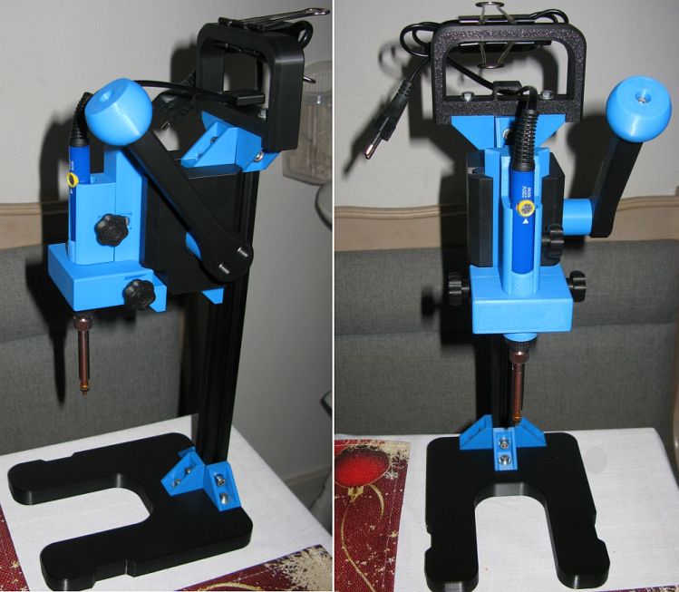

Je mnoho různých pomůcek na lisování matiček ale když se mi líbil tento :lol:
Modré díly PETG - černé PLA.
Protože jsem omylem koupil na hliníkový profil 20x20 matky M5 místo M4, tak jsem jen zvětšil díry v podpěrách aby se vešel imbus M5.
Zalisované matky jsou všechny M4.

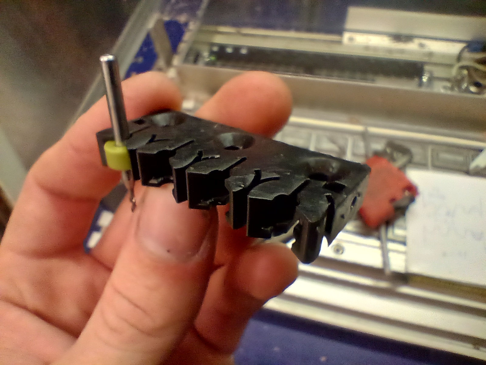

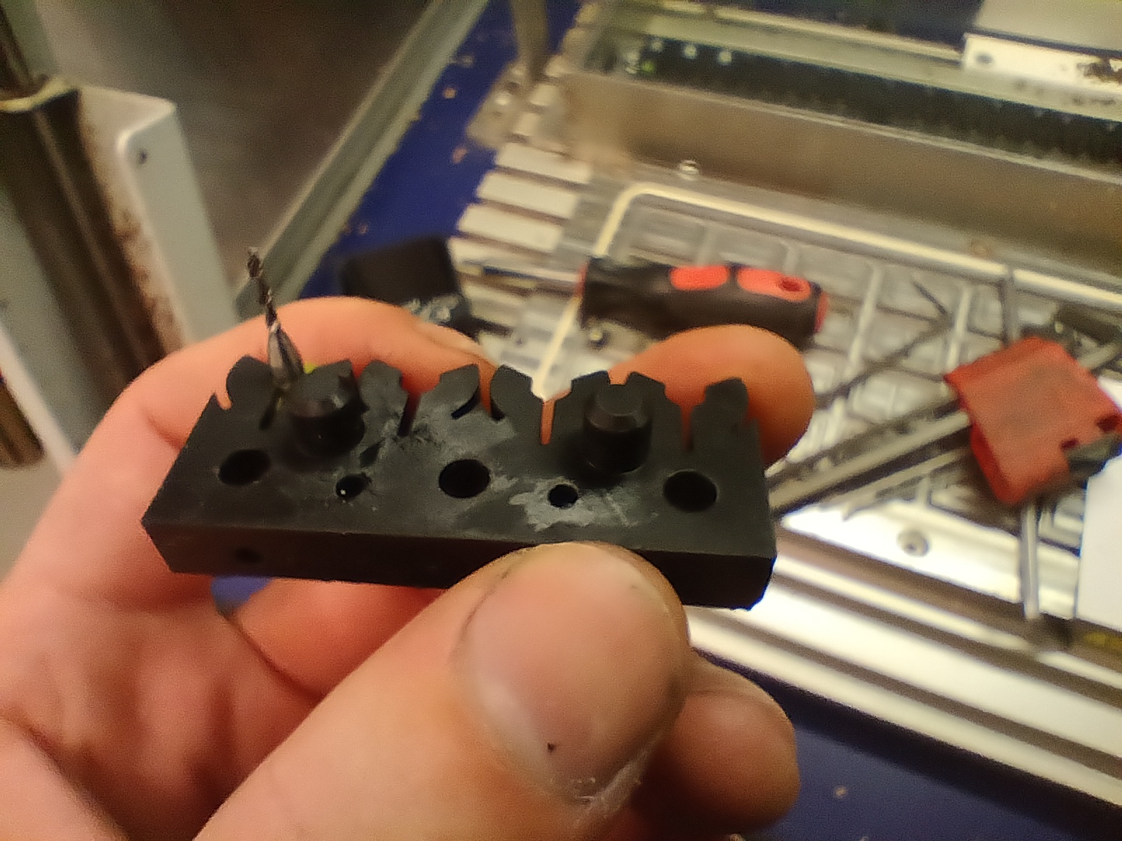

Přidám něco z SLA tisku co jsem zrovna nainstaloval.
Držáky PCB nástrojů do routeru.
Materiál anycubic Tough 2.0
Tiskl jsem je schválně po 4 pozicích abych v případě opotřebení nebo zničení nějaké pozice to mohl hned vyměnit. Celkem tam mám 40 pozic.
Pokud by to někomu pasovalo, mohu poslat model. Rozteč pozic je 13mm.
