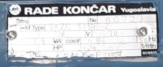

jak se chová takový motor při zapnutí, je to něco, co se dá používat v běžné síti nebo to vyžaduje speciální typ jištění či něco podobného?

Pokud je vinutí i kondenzátor v pořádku, tak je to OK. Akorát ti bere z jedné fáze podstatně větší proud, než kdyby byl třífázovej. Nemáš na štítku motoru předepsanej jistič?

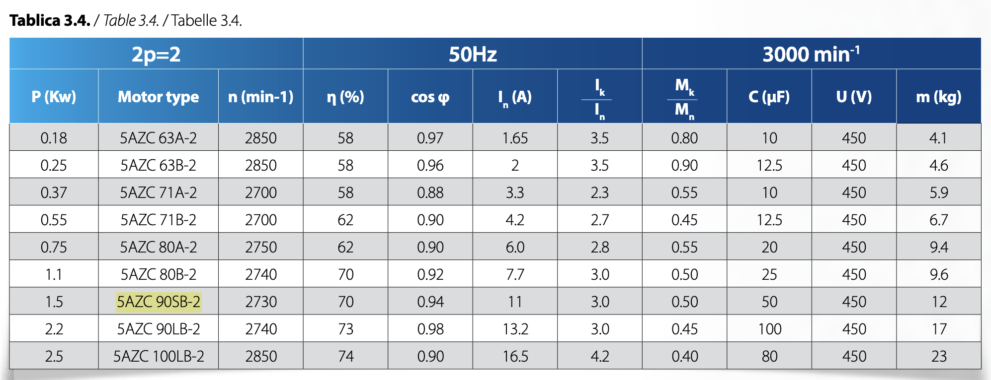

Tento je ještě Made in Yugoslavia, takže nevim, jak je to s vlivem z USA, každopádně jsem ke svému překvapení před chvílí zjistil, že se stejný typ stále vyrábí (motor zatím nemám, koukám na inzerát, je tam jediná fotka a štítek je na hraně čitelnosti, ale myslím, že to sedí) a existuje k němu pěkný data sheet. Podle něj je to typ pouze s běhovým kondenzátorem a nic speciálního k připojení či jištění tam zatím nevidím.

Já ti rozuměl, myslel jsem to tak, že nevím, jak moc se nechali tehdy v Jugošce ovlivňovat trendy z USA podle hesla "když je to z USA tak to musí být dobré" případně jestli to sedí časově. To je fuk. Já to chci na samodomo pásovou brusku pro sebe, pojede v průměru 5 minut za den, takže efektivitu netřeba hrotit, jen bych nerad, aby to při zapínání vyráželo jističe nebo dělalo jinou neplechu. Takto výkonný 1f asynchron tu ještě nemáme (nejvíc 750W na kompresoru), tak se ptám, na co se připravit. Novou varnou desku jsem mimochodem nedávno zapojoval švagrové, měla uvedeno 1f a 3f zapojení. Pro 1f se měla použít nějaká propojka. Švagrová tam má přivedené pouze dvě fáze, zapojil jsem dvě bez propojky a funguje to taky, doteď nevím, v jakém módu 😅 T.

Tome, je dobře, že to studuješ. V tabulce co jsi připnul je uvedeno, že rozběhový proud může dosáhnout 33A (Ik/In), ale to bude při zátěži. Bruska určitě nebude mít tak těžký rozběh. Při provozu si motor vezme 10A.
Jistič charakteristiky B má magnetickou spoušť 3-5x In (10A jistič vypne do 0,4s při proudu 30-50A), C potom 5-10x In..
Takže bych se nebál jako předřazený jistič dát C10, nebo by měla vydržet i B16.

Jiří M píše: 12. 1. 2026, 2:37 Tome, je dobře, že to studuješ. V tabulce co jsi připnul je uvedeno, že rozběhový proud může dosáhnout 33A (Ik/In), ale to bude při zátěži. Bruska určitě nebude mít tak těžký rozběh. Při provozu si motor vezme 10A.
Aha! Chápu, bezva, díky moc za vysvětlení! Jdu pánovi zavolat, jestli to je ještě k mání.
