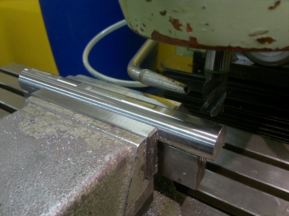

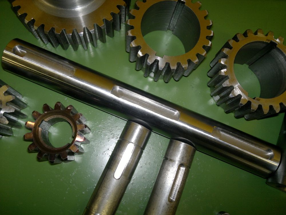

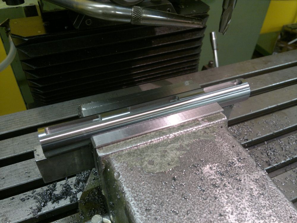

Drážky do vodící tyče po mě před pár lety někdo chtěl. Dělal jsem je viz fotky. Nejdřív starým TKčkem plošky a pak normálně drážkovačkou.

Zbýňa píše: 17. 1. 2026, 7:18 Drážky do vodící tyče po mě před pár lety někdo chtěl. Dělal jsem je viz fotky. Nejdřív starým TKčkem plošky a pak normálně drážkovačkou.
Bezva, takže to je celkem reálné. Děkuji, pánové, za sdílení zkušeností. Zítra to hned zkusím a uvidím, jak dopadnu. Dám sem pak fotky se svým výsledkem.
