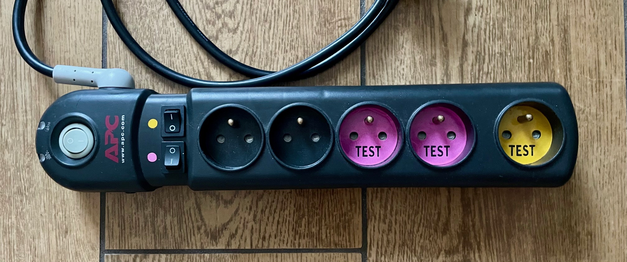

Když jsem hledal vhodnou krabičku do kreré bych umístil zkušební protizkratovou zásuvku, tak mě napadlo využít klasického "psa" a adaprér E27 na žárovkou z Aliexpresu a zasunout ho přímo do prodlužky, ale při rozebrání klasické prodlužovačky by to bylo hodně krkolomné řešení.
Jako konstrukčně výhodnější a funkčnější řešení se ukázalo využít prodlužku s přepěťovou ochranou od firmy APC, která má možnost jednoduše oddělit jednotlivé zásuvky pro určité funkce.
A toto z toho vzniklo během sobotního odpoledne.

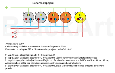

- byla zachována funkce přepěťové ochrany
- první dvě zásuvky jsou odděleny od zásuvek testovacích a jsou to tedy obyčejné zásuvky
- další dvě zásuvky jsou testovací protizkratové
- poslední zásuvka je určena pro adaptér s žárovkou a je připojena k testovacím zásuvkám -adaptér ještě Aliexpres bohužel nedoručit
- tělo prodlužky bylo osazeno 2 kusy kolébkovými vypínači, jeden má funkci vypnutí žárovky a druhý dokáže překlopit přemostit a vypínat testovací zásuvky.
- na plotru jsem vyřízl ještě barevné označení zásuvek
Do zásuvky pro žárovku, lze samozřejmě ihned připnou i klasickou lampičku nebo jinou indukční žátěž.

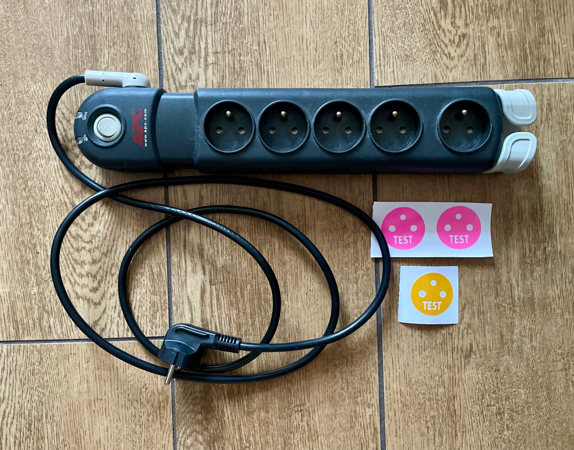

Takže pokud je tu ještě někdo, kdo by si chtěl vyrobit něco podobného, mám tady dva kusy této přepěťovky APC + k tomu samolepky do zásuvek (testovací zásuvku si musíte postavit už sami).
