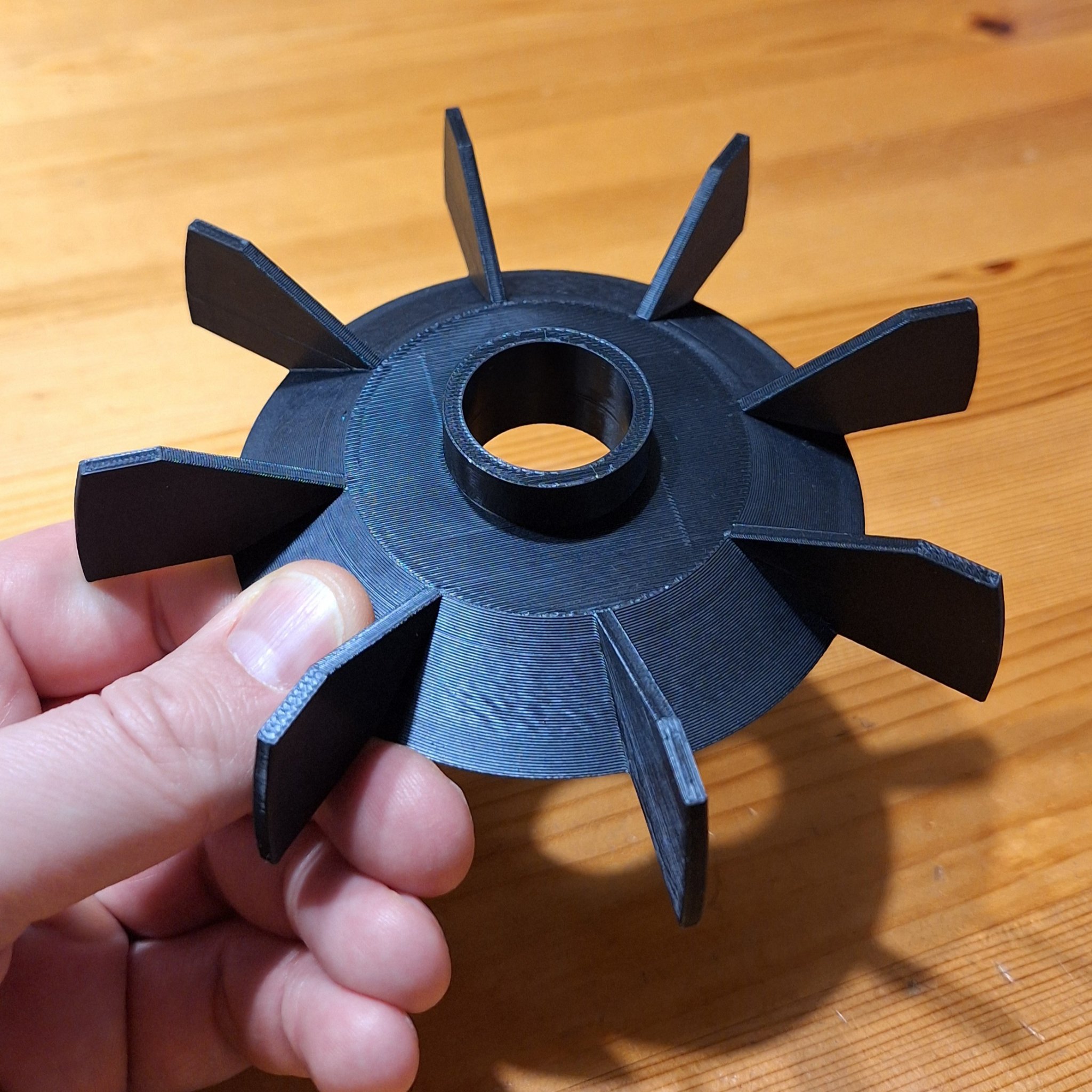

Díky za nabídku, dnes jsem si pro něj dojel, stál mě 20 eur + 60km benzínu + musím dodat kondík a vrtulku, to tam chybělo (zadní kryt mám, jen je teď dole). Šlape, pojistky drží. V čem má spočívat nižší spolehlivost 1f motoru? Projeví se horší momentová charakteristika na pásové brusce? Dík, T.

Vrtule je snad na všech motorech stejná.. Můžu zítra hodit voko do skladu,, máme tam MEZ a Siemens, a podle paměti jsou na pohled jak z jednoho lisu. Průměr o něco menší, než je příruba (ložiskové víko) na motoru a výška cca o 5 mm nižší než je prostor pod krytem. Lopatek 6, osm asi fakt ne.. k hřídeli je výška lopatek snížená. Vyfotím.
Ó, zajímavé, dík! Podle rozměrů (H = 90mm, C = 25mm) by to byl tento kousek: https://www.elektro-motory.cz/ventilato ... /?cid=2722 Otáčky od 750 do 2800, to se pak ještě nějak upravuje-nastavuje (pokud to chladí dost už při 750ti, přece to nebude funět u 2800 čtyřikrát víc pro nic za nic)..?

podle mě reálně ty 2a 4poly budou mít třeba 6 lopatek a ty 6ti a 8polový motory pak třeba 8, ale prumery budou v podstatě vždy stejný blížící se maximu průměru té plechové krytky, tak možná proto jako ND nabízejí všechno stejný
já tady mám 8pol a ten jich má 10, bude záležet asi i na výrobci

To budeš moc hodnej, dík! Sorry, že odpovídám až teď, prvně jsem si tvé odpovědi nevšiml..Jiří M píše: ↑14. 1. 2026, 4:01 Vrtule je snad na všech motorech stejná.. Můžu zítra hodit voko do skladu,, máme tam MEZ a Siemens, a podle paměti jsou na pohled jak z jednoho lisu. Průměr o něco menší, než je příruba (ložiskové víko) na motoru a výška cca o 5 mm nižší než je prostor pod krytem. Lopatek 6, osm asi fakt ne.. k hřídeli je výška lopatek snížená. Vyfotím.

Sice asi píšu s křížkem po funusu. Úplně stejný ty vrtule nejsou.. Všechny motory, co jsem shlédl mají zatěžovatel S1 (trvalý provoz). Ale vrtule se liší podle použití, motory 940 - 1400 to/min do ventilátorů mají 3 i 4 chladící lopatky (MEZ Mohelnice 80. léta až 2000), je to tím, že jsou motory chlazený proudem vzduchu hlavního ventilátoru.
1,1kW 1400 to/min mají už klasickou vrtuli o 10 lopatkách, liší se akorát barvou MEZ oranžový a ostatní černý.
Našel jsem pouze jeden motor 2870 to/min (3kW) a ten měl 6 lopatek.

No vida, to je zajímavé, díky! Já si včera narychlo nakreslil vrtulku, volně inspirovanou výkresem a rozměry zde, šesti a osmilopatkovou verzi, nakonec jsem raději nechal vytisknout tu osmilopatkovou (díky Modrosovi za hinty ohledně modelu a hlavně za samotný tisk
), testnu v pátek.
