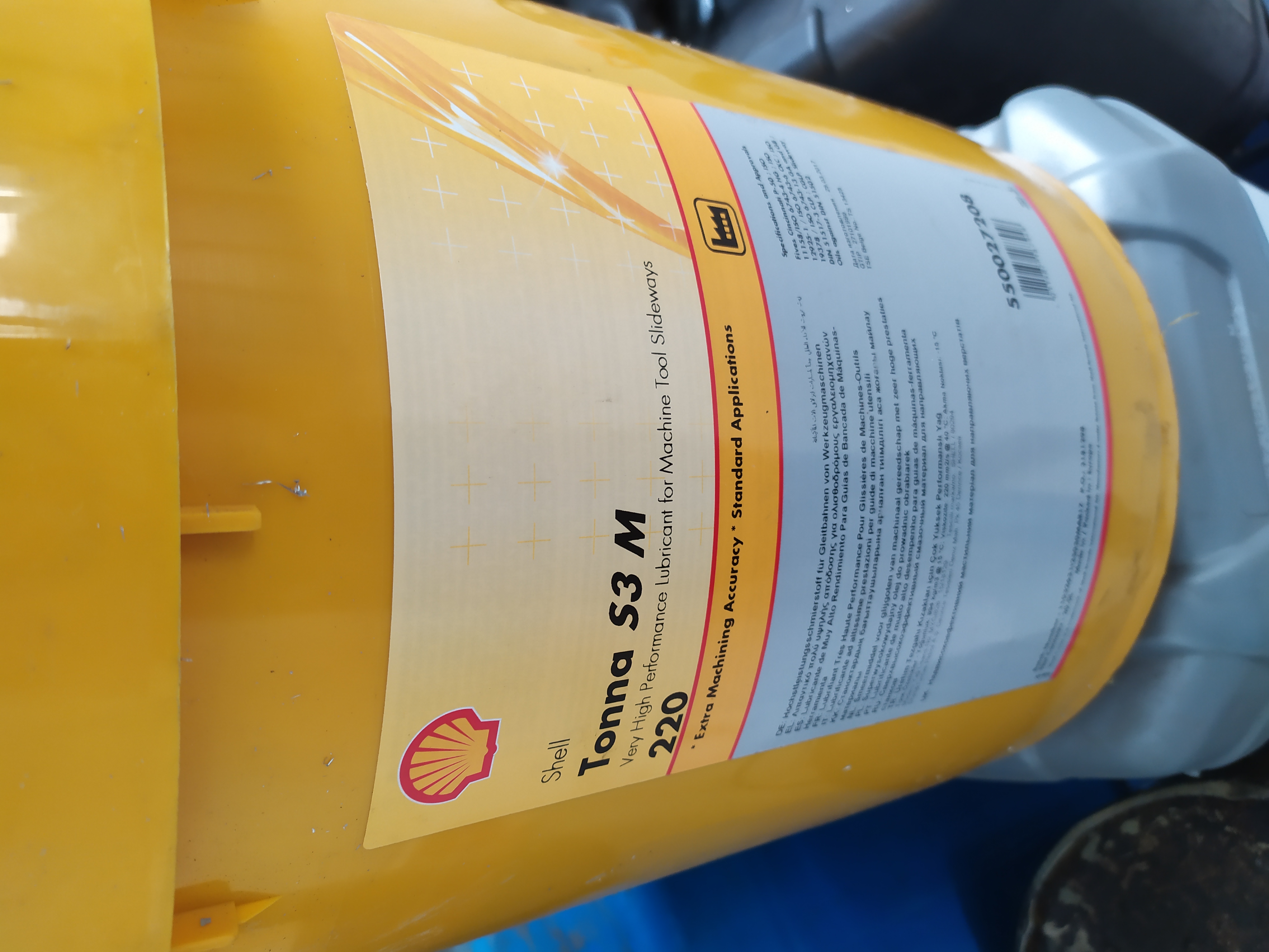

Olej nevím, mažeme tukem. Zkusím se zeptat tribotechnika.

bobik píše: 30. 1. 2020, 10:01 S tím olejem mi tedy nikdo neporadí?
Už jsem to tu psal v postu o nákupu centrálního mazání z Ali. Záleží na typu a rychlosti pohybu.
Asi nic nepokazíš když použiješ to co doporučují výrobci - třeba :
https://www.hiwin.cz/cz/produkty/linear ... win-plo-05
Obecně by to měla být takzvaná tekutá vazelína. Jednak aby "stékala" v zásobníku. Dvak aby nezvětšovala příliš odpor kuliček/válečků a nevyboural jsi rekuperátory.
Pokud se týká kontaminace chladicí kapaliny :
Tomu stejně nezabráníš, ale kapaliny na syntetické bázi obecně hůře rozpouštějí minerální oleje. Mnohem víc svinčiku se zanese oplachemm konzervačních olejů z materiálu.

HIWIN doporučuje SHC-639. Ten je jen v 20l balení za 6000Kč. Já mám spotřebu 1l na rok. Je nějaká dostupnější varianta?

Ten pôvodný olej bol "riedky" alebo "hustý"?
väčšina týchto špeciálnych olejov sa vyrába zo základu, najčastejšie hydraulický olej, pridaním aditív.
Aby to nebehalo nasucho, tak tou hydraulikou by si to nemal pokaziť.
Ja osobne vedenia mažem nejakou zelenou vazelínou raz do roka dekalamitkou. žiadny centrál, každý vozík ma maznicu.

bobik píše: 30. 1. 2020, 11:33 HIWIN doporučuje SHC-639. Ten je jen v 20l balení za 6000Kč. Já mám spotřebu 1l na rok. Je nějaká dostupnější varianta?
Něco jsem nepochopil. Myslel jsem že to máš do centrálního mazání a tam patří ten tuk z odkazu.
To SHC 639 se dává do mazacích jednotek což je ten "přídavek" na vozíku.

Co treba tohle?

To používáš? Cenově by to šlo, jen je toho zbytečně moc. Nevadí, že je to na kluzný vedení?

No ono to drzi dobre na svislych plochach a nestejka kdyz ho neni moc a dobre vyplavuje bordel
