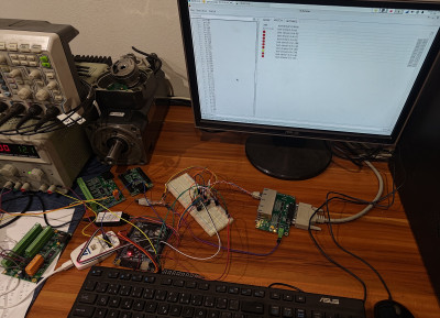

Dneska bouchám šampáňo, povedlo se :)
Včera jsem rozdýchal 8x 7segment display s max7219, to už byla celkem brnkačka oproti zmáknutí discovery.
Dnes jsem zjistil jak funguje přenos dat jako stream. Jde to vidět v komponentě lcd.c která je na github (musím říct že ChatGPT v tomto šetří hodiny času, celý kod krásně předžvýkal a naservíroval mi jen to výživné aniž bych musel studovat vše řádek po řádku. LCD mě neláká a tak se mi to nechtělo studovat).
Jde o to že samotný DATA_TYPE = stream data automaticky nezalomí do dalšího přenosu, k tomu slouží HAL komponenta která každou periodu musí servírovat další data v pořadí.
Podařilo se mi napsat vlastní HAL komponentu - která vytvoří piny 0 až 191 a ty rozloží do 8přenosů přes sserial po 24bit. 24bit proto, protože LinuxCNC zmákne max. u32 a první byte mi slouží jako index. Takže např.: 0x01 0x00 0x00 0x00 jsou pin[24] až pin[47], 0x02 0x00 0x00 0x00 jsou pin[48] až pin[71] atd... Pokud bych přidal další komponenty tak se můžu roztáhnout na celou šířku přenosu (u mé verze 96bit = 3x u32) a samozřejmě můžu data natáhnout na víc přenosů, přičemž každý další přidá 72bit dat. Možnosti jsou skoro neomezené, limitující je pouze článek mezi monitorem a sedačkou :lol:

velká gratulace k úspěchu. ted už to zbývá jen dodělat. :-)
Mám radost, že moje a hlavně uživatele martyxxx "bádáni" má nové nástupce. Při pohledu na tu fotku úplně vidím svůj stůl s klubkem drátu a cítím ten pocit když poprvé zablikala dioda protože sem to chtěl já.
