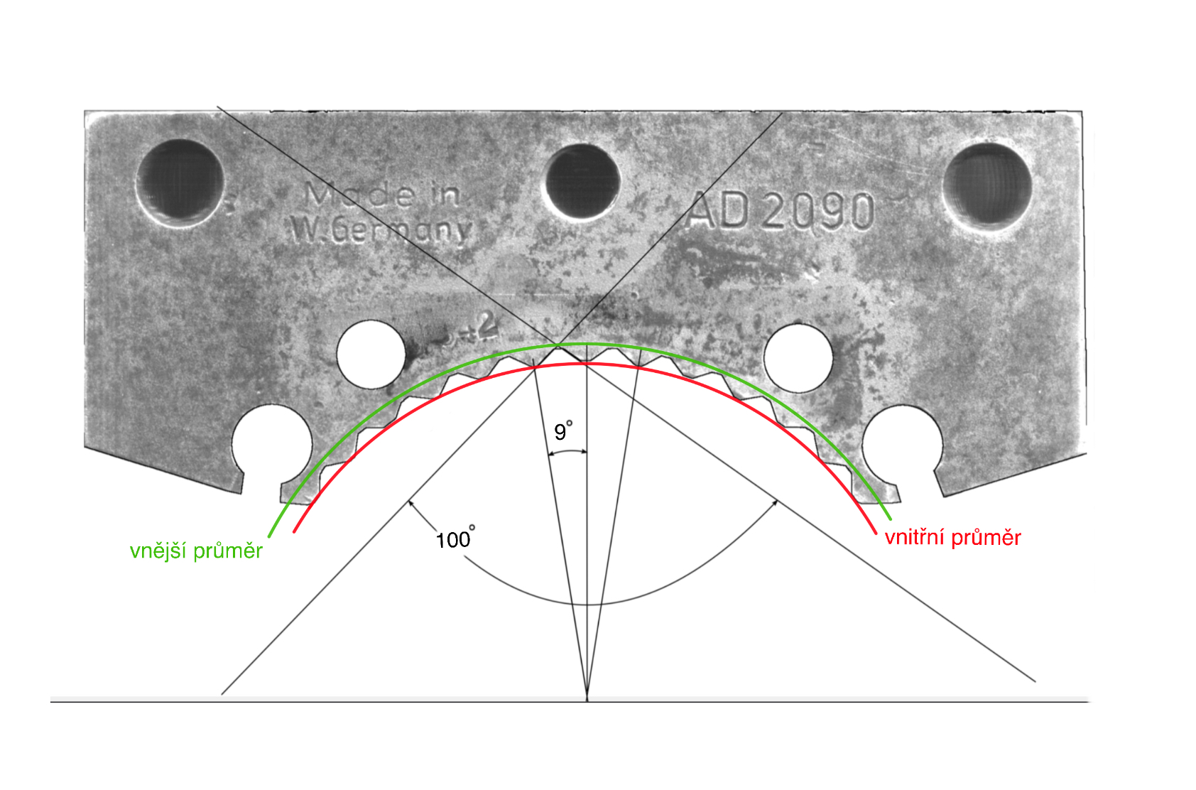

Scan držáku a úhly
Držáky originálního Multifixu měly tvrdost zhruba 40 - 46 HRc. Nožové držáky mají také broušené ozubení, stejně tak jako tělo. Kromě nejmenší velikosti Aa se základní držáky dají sehnat ve více rozměrech - označení viz. foto. Délka držáku se má volit tak, aby byla co nejblíže k šířce nožového suportu. Neměla by být větší, aby nůž neměl zbytečně velké vyložení a snížilo se zatížení upínače. Pro velikost A se držáky dělají o délce 75, 85 a 90 mm. Držáky mají konzoli se šroubem pro výškové nastavení. Nastavená velikost se zamkne a i po výměně držáku výška souhlasí.

K tomu uchycení, primárně řežu závity s vrcholovým úhlem 60° přísuvem. Takže mám MF vyrovnaný s vytočenými saněmi na těch 60°. Víceméně je to moje výchozí poloha i kvůli prostoru u koně.
Když se MF zavrtá na saně podél, tak pak po těch 9° při vytočení na úhel nejde držák kolmo a nůž se musí vyrovnávat. Lepší by byl systém se 72 zuby, to by po těch 5° vycházelo pokaždý.

Od sebe jsou odsazené o 3° (PEWE má ještě třetí odsazený o 15°). Proč to?
Kolík se svrtává v nulovém bodě, kdy poloha “0” na těle svírá 90° na osu nožovky. Když se potom tělo odšroubuje, pootočí a nasadí na druhou díru (posunutou o 3°) tak začíná skupina úhlů na 3° a dále to pokračuje po 9°. Takže když potřebuješ nastavit MF na řezání závitů tak dáš držák s nožem do polohy “3” a bude tam nastaveno 30° - protože 3 + 9 + 9 + 9 =30.
A 30° potřebuješ na to řezání závitů. Protože to je poloha vzhledem k nožovce, a nožovku máš vytočenou o 60°.
Takže když se používají obě díry (a jen jeden kolík na nule!) tak máš k dispozici 80 zubů.
Utahování a kotvení takhle udává návod. Osobně si také myslím, že na směru utažení nezáleží. Svůj jsem měl také ukotvený, ale původní návod to nevyžaduje jako nezbytné.
Hledal jsem, ale bohužel jsem nenašel. Tedy alespoň ne všechno. Třeba PEWE jde proti proudu a svoje MF dělá elektroerozivním řezáním - drátořezu. Bez dalšího dokončení, takže povrch ozubení má hrubší povrch. U ostatních bych řekl, že tělo i držáky budou frézované s následným broušením tvarovým kotoučem.
Ad úhel zubů. Kdyby to mělo 72 zubů, už by to byla pěkně velká potvora. Na tohle ti pašáci před lety určitě mysleli také. Proto jsou v těle dva kotevní otvory, jak jsem psal výše.DwPetr píše: ↑7. 4. 2025, 9:04 Pěkně sepsaný.
Jo, to dává smysl. Prakticky by teda mělo být jedno, jestli se zavrtá s vytočenýma saněma na 60, nebo na 90, tam bych se měl vrátit druhou dírou a mělo by to zase sedět.
Já to teda přehazovat nemám důvod, ale kdybych musel raději bych pootočil za 1s objímku a měl krok po těch 5ti st. Než povoloval matku, stahoval to silou dolů, celkem mě to drží fest, nemám to chycený zrovna na plandáka.
K těm zubům, nemusely by to být nutně větší, jen by ty zuby byly menší. Ale mám C, na A by to asi nešlo. Případně by se musel zmenšit úhel.
Na řezání závitů se vyrábí tahle věc. Závitový držák s odskokem. Dnes se dělá i verze na výměnné plátky.
Na větším MF bys tam asi naskládal víc zubů. A bylo by to pohodlnější. Ale na ty nejmenší už by nevycházel průměr.
Tohle je rovnání velikosti Aa a D2.

Těch 72 zubů na tom C jde, to už jsem si kdysi nakreslil, dokonce jsem na to nachystal i matroš. Ale není kdy, takže někdy později.
