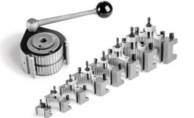

Ahoj kamarádi
V posledních měsících jsem sháněl na svůj soustruh Weiler systém Multifix a strávil jsem nějakou dobu studiem zahraničních zdrojů a odborných fór. Tento příspěvek je sumář získaných vědomostí. Napsal jsem ho proto, jelikož v češtině není mnoho relevantních informací a mým záměrem je udělat ucelený přehled o tomto tématu. Nedělám si patent na úplnost všech informací, proto uvítám případné doplnění.
Úvod
Historie
Technický popis
Současná nabídka
Multifix je systém rychlého upínání nástrojů určený pro soustruhy s opakovatelný upnutím s přesností do 0,01 mm. Systém se vyrábí v několika velikostech, podle rozměrů a výkonu soustruhu. Patent byl podán Švýcarem J.F. Minderem už v roce 1943 a uznám byl v roce 1945. Masového rozšíření se systém dočkal až v 50. letech, když si ochranou známku Multifix v roce 1952 nechala registrovat německá obchodní firma Hahn & Kolb. Pro tuto společnost poté vyrábělo systém více německých firem. V době největšího rozmachu se vyrábělo až 500 systémů týdně. Mezitím ve Švýcarsku probíhala produkce od roku 1945 pod značkou Original Multifix Suisse - to byla společnost MINDER založené vynálezcem. Tato výroba skončila v roce 1974. Ale poté Ing. Minder se společníky založil firmu MIVESA. I ta však skončila po deseti letech, v roce 1984. Na ní navázala firma Nouvelle Mivesa a vyráběla kvalitní upínače až do roku 2004. Od té doby se ve Švýcarsku Multifix nevyrábí. Původní produkty byly velmi drahé. V roce 1966 stálo základní tělo 200 CHF a jeden obyčejný držák 60 CHF. Přepočteno na eura a se započítáním inflace to je 360 a 105 €. Dnešní ceny jsou 280 a 80 €, takže vycházejí jako dostupnější.

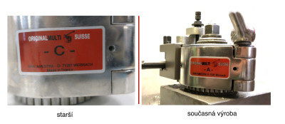

Ochranou známku Multifix dnes drží německá SRW Amestra, která je vyrábí jako Original Multi Suisse. Proč jen Multi a ne Multifix? Protože Multifix jako značku drží v Německu prozměnu obchodní společnost Hahn & Kolb, a to už od 25.ledna 1952. Pod H&K spadá AXA, která vyrábí v Německu Multifixy dodnes. Zřejmě jako jediná. Ve zbytku Evropy náleží práva na obchodní značku právě Amestře. Německé systémy se v minulosti prodávaly pod hlavičkou Hahn & Kolb, Multifix, HAASE, Klopfer, Hoffman, OWL a AXA.
Švýcarská výroba: Označení Original MULTIFIX Suisse se používalo od roku 1945 do roku 2004 a nesou ho výrobky firmy MINDER, MIVESA, a Nouvelle Mivesa.
Made in Switzerland
Německá výroba: Od roku 1952 do současnosti. V současné době je vyrábí společnost AXA. Jejich výrobky se prodávají také pod značkou MULTIFIX a označním obchodníka Hoffman (Garant).
Made in Germany
Francouzská výroba: SRW Amestra, původně francouzká, později německá firma vyráběla svůj systém ve Francii pod označením Original Multi Suisse, SRW Amestra Weissach, Made in France.
Amestra

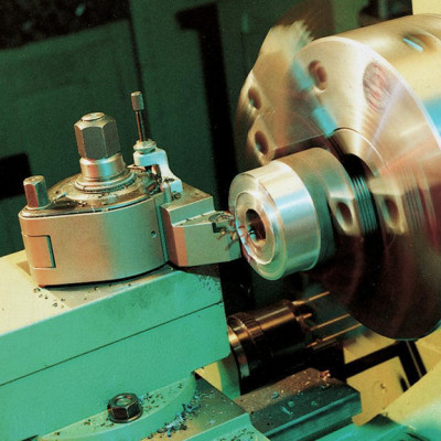

Tělo systému je ocelový válec se 40 broušenými zuby. Tělo a dvoudílný upínací třmen jsou kalené na 58-60 HRc. Upínací excentr je měkčí, zhruba 40 HRc. Záměrem švýcarského vynálezce Mindera zřejmě bylo zachovat dlouhou odolnost složitých částí jako tělo a třmen proti opotřebení provozem. Jednodušší a levnější součást jako excentr se vždy dodával a dodává jako náhradní díl a není složité ho vyměnit. Z tohoto důvodu jsou i velmi staré hlavy v dobrém a použitelném stavu. Rozteč mezi zuby je 9° a vrcholový úhel zubů je 100°. Nožové výměnné držáky na těle sedí pouze na povrchu broušených upínacích zubů. Vnější nebo vnitřní průměr ozubeného těla se držáků nedotýká. Vzniká tu prostor pro určitou toleranci. I to je jeden z důvodů zaměnitelnosti držáků různého stáří a různé výroby.
Scan držáku a úhly
Držáky originálního Multifixu měly tvrdost zhruba 40 - 46 HRc. Nožové držáky mají také broušené ozubení, stejně tak jako tělo. Kromě nejmenší velikosti Aa se základní držáky dají sehnat ve více rozměrech - označení viz. foto. Délka držáku se má volit tak, aby byla co nejblíže k šířce nožového suportu. Neměla by být větší, aby nůž neměl zbytečně velké vyložení a snížilo se zatížení upínače. Pro velikost A se držáky dělají o délce 75, 85 a 90 mm. Držáky mají konzoli se šroubem pro výškové nastavení. Nastavená velikost se zamkne a i po výměně držáku výška souhlasí.
Montáž. Multifix se má vyrovnat paralelně s nožovým suportem. Správný postup je nasadit držák J (pro vrtací tyč) a do něj upnout kontrolní trn. Pro velikost A to je 30mm. Pomocí úchylkoměru poté zajistit, aby osa kontrolního trnu byla rovnoběžná s osou nožovky. Takže se nemá vyrovnávat například na přední straně nožového suportu nebo na běžný držák pro nůž.
Upínací plocha je opatřena spirálovými drážkami, některé starší originály měly diamantový vzor. Účelem je pevnější spojení těla s nožovým suportem.
Spirálové drážky také mají znesnadnit otočení těla během soustružení.
V těle jsou vyvrtané dvě díry pro zajišťovací kolík. Ten má být kalibrovaný a nekalený.
První díra je nulová - tělo v této poloze umožňuje polohy držáků jako 45° a 90° atd.
Druhá je posunutá o 3° - tělo v této poloze umožňuje polohy držáků 30°, 60°
a atd. Zajištění kolíkem není nutné. Návod výslovně zmiňuje nutnost kotvit pouze v případě hrubování s vysokým tangenciálním zatížením.
Zajištění. Vrtání děr pro zajišťovací kolík je doporučeno provádět s nasazenou a správně nastavenou hlavou. Vrtání obou děr má probíhat zároveň.
Utahování Multifixu pákou se musí provádět vždy protisměru hodinových ručiček. Tedy od obsluhy. Důvod není v návodu zmíněn. Může to být výrobní důvod, protože takhle je vyroben excentr. Přesnost opakované výměny je zajištěna jen při utahování do protisměru. Druhý důvod může být praktický - aby si obsluha neotevřela Multifix když se nahne nad stroj.

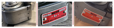

Až na konec jsem si nechal Original Multi Suisse, protože si nejsem jistý, kam ho zařadit. Značka patří Amestře, jak jsem uvedl výše. A štítek vypadal zhruba do roku 2019 takto - s nápisem Made in France. Po tomto roce byla Francie vypuštěna. Pokud má někdo upínač vyrobený po roce 2019 s nápisem Made in France, prosím o doplnění. Nové držáky objednané pod touto značkou jsou zabalené do igelitu a konzervovány Tectylem s vůní Aliexpressu. Nechám na vás, jaký si uděláte obrázek.
Original MultiSuisse
