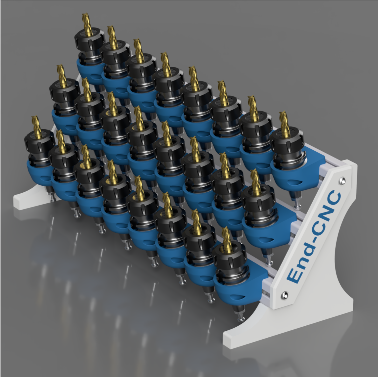

A kdyby někdo chtěl mám tenhle držák zplozený na iso40, jen jsem nedodělal zadní zub, mělo to jít na jiný profil :)

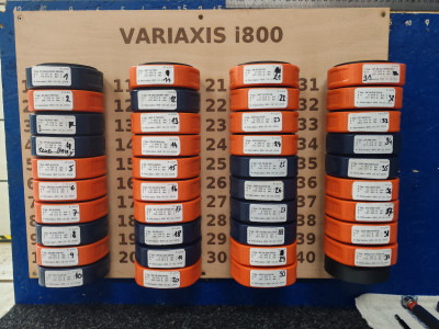

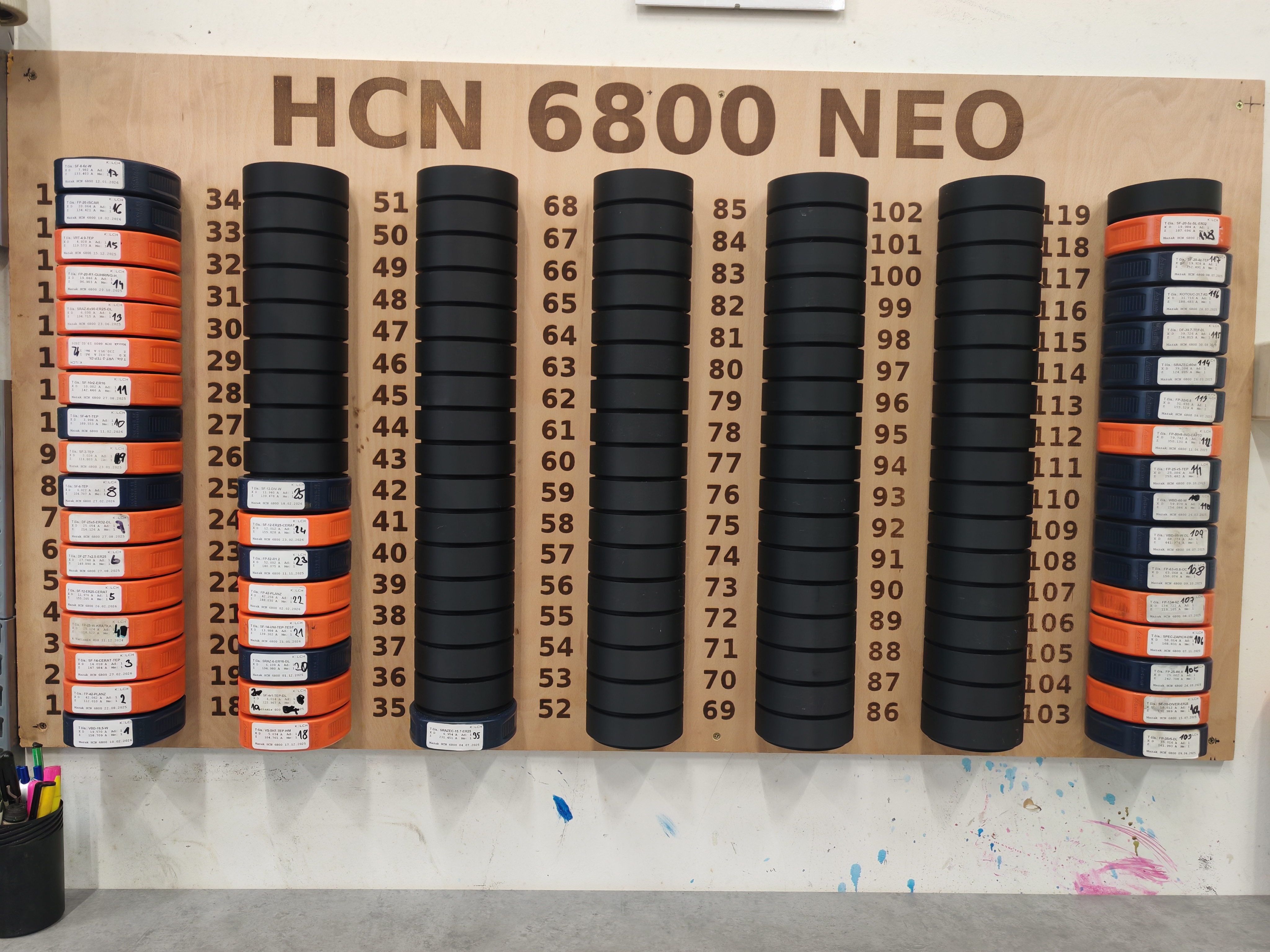

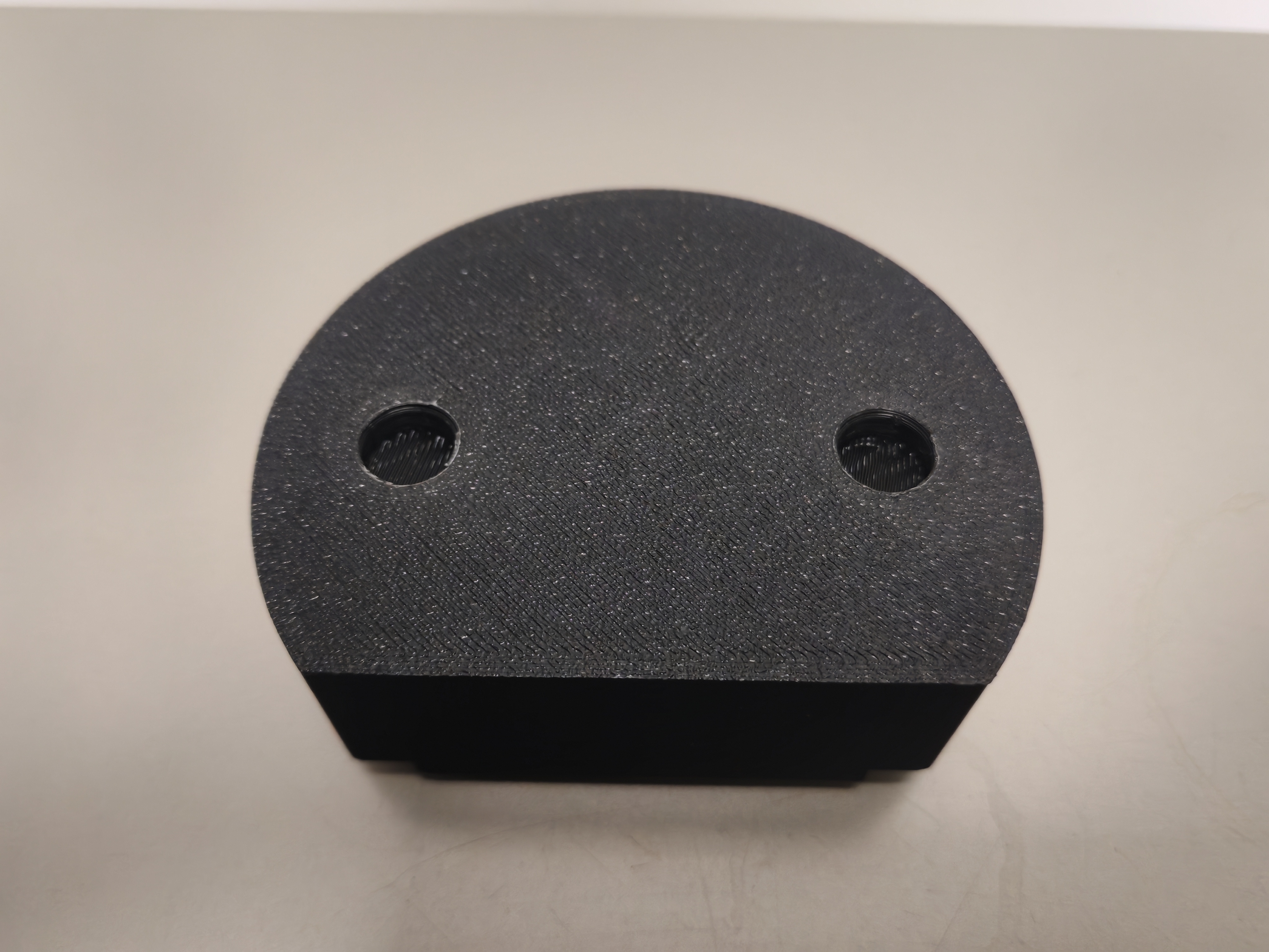

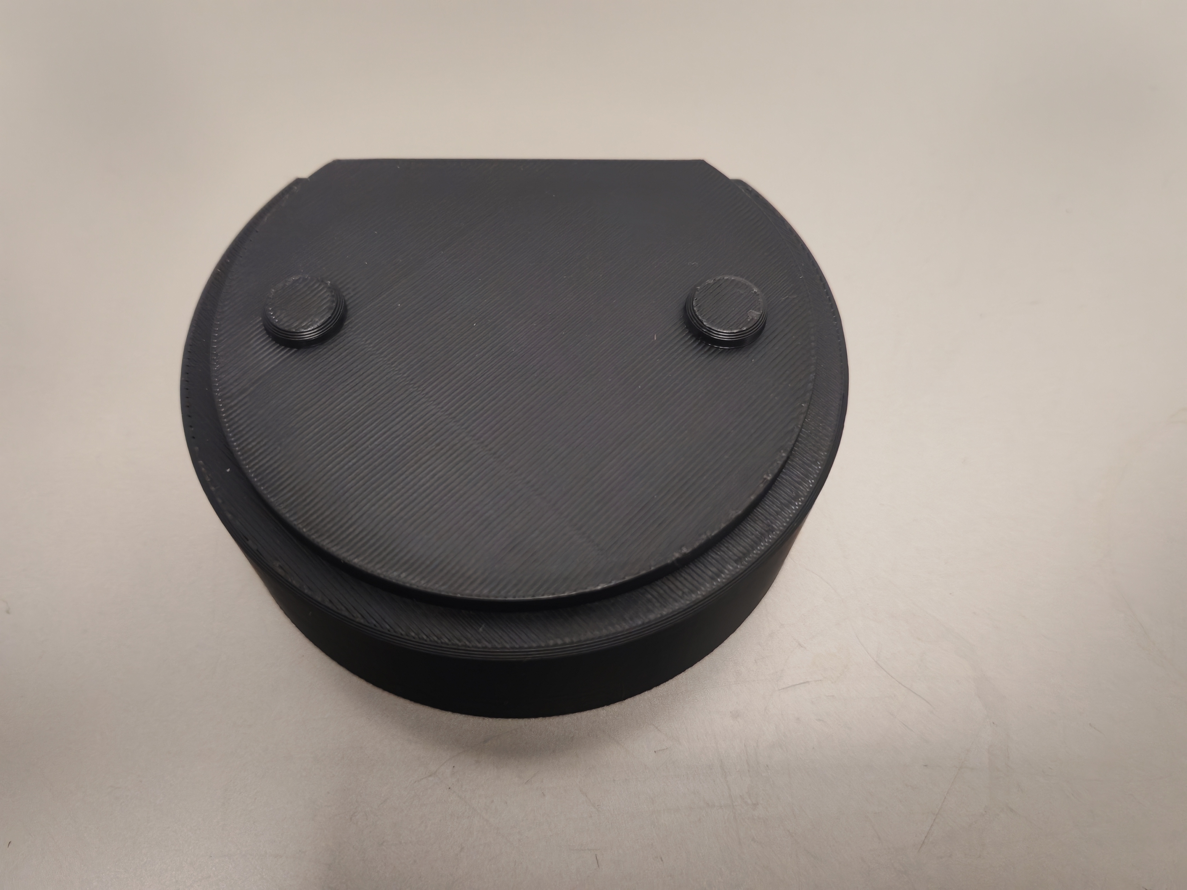

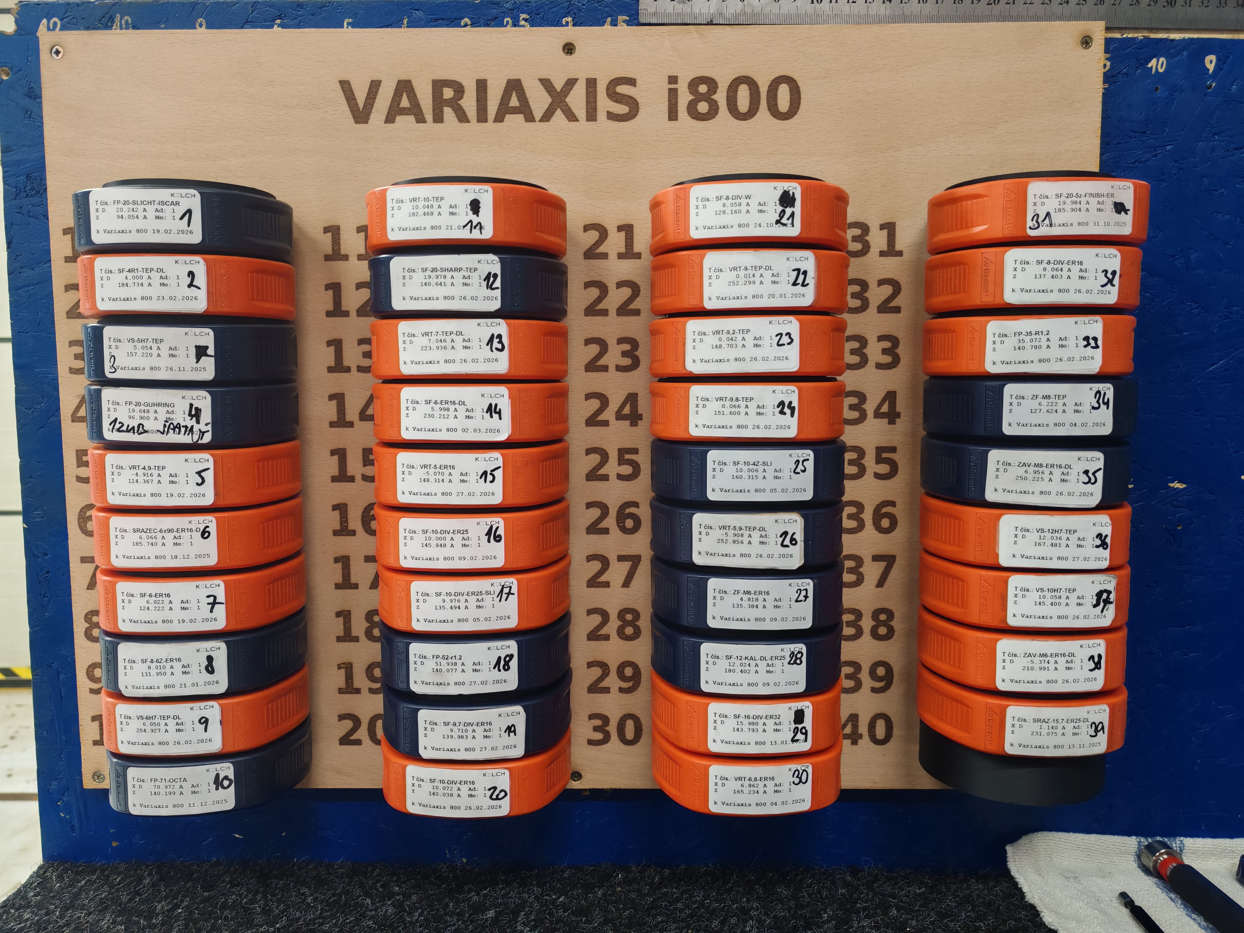

Tisk 120ks držáků pro plastovou visačku SK 50 se štítky od nástrojů pro cnc frézky.
Tisk z černého Alzamentu . Spotřebováno 10kg.
Držák je doplněn výplní aby se dal přišroubovat na desku.
Výška vrstvy 0,28mm , 3perimetry , 8% výplň mřížka.
Desky gravírované na co2 laseru.
